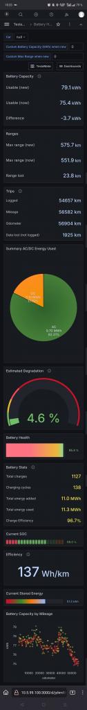

Har skaffat mig en S3XY commander så nu är det lite enklare att se batteriet kapacitet.

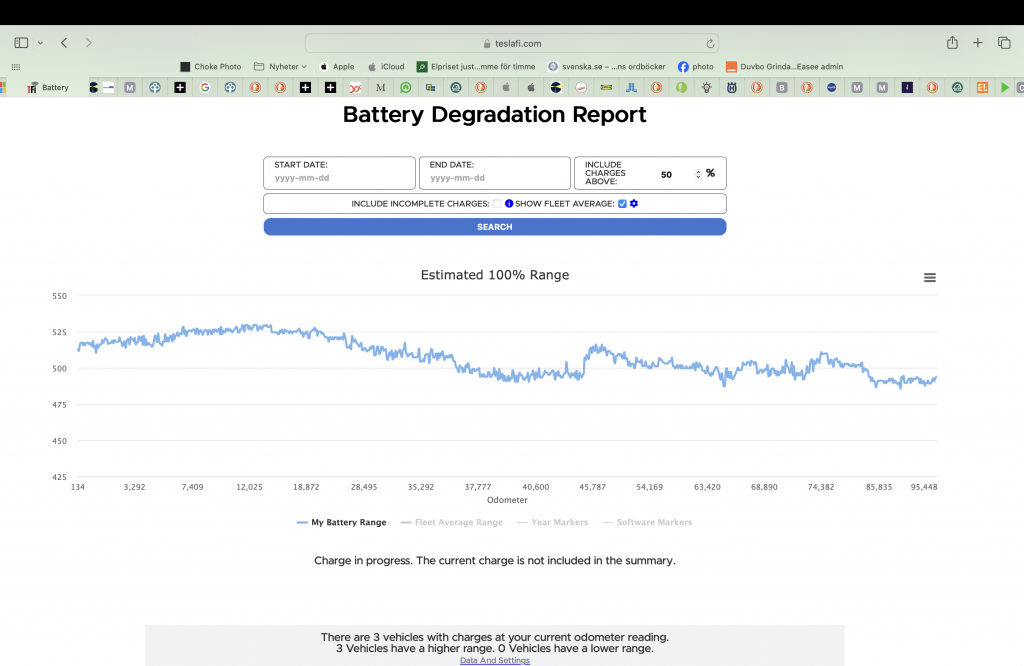

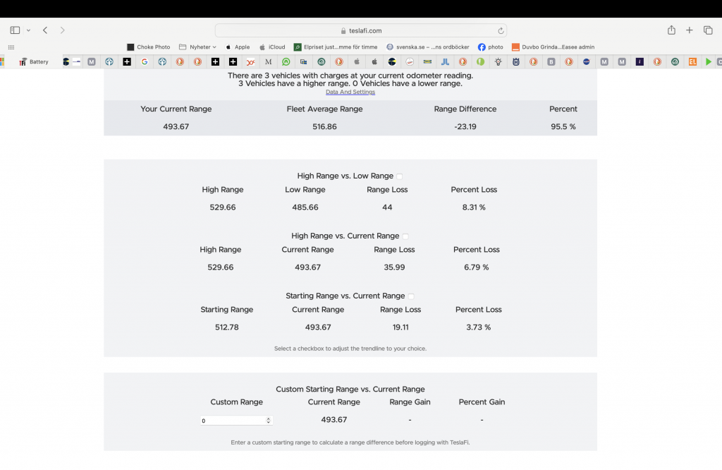

Nu har äntligen fått till en långkörning med start på 100% och så avstämt efteråt.
Hoppas AAKE har tid att göra en bedömning.
Model Y LR 2022 som gått 95 800 km
Startade på 100 % och räckvidd 494 km
Beräkning batteri 73,9kWh
Körde cirka 4,5 timme och 372 km - två korta stopp byte förare.
Kom fram med 16% och räckvidd 79 km
Efter sov-läge i 45 minuter var det 17% och räckvidd på 84 km.
Bifogar också batteri status från TeslaFi efter dagens körning.

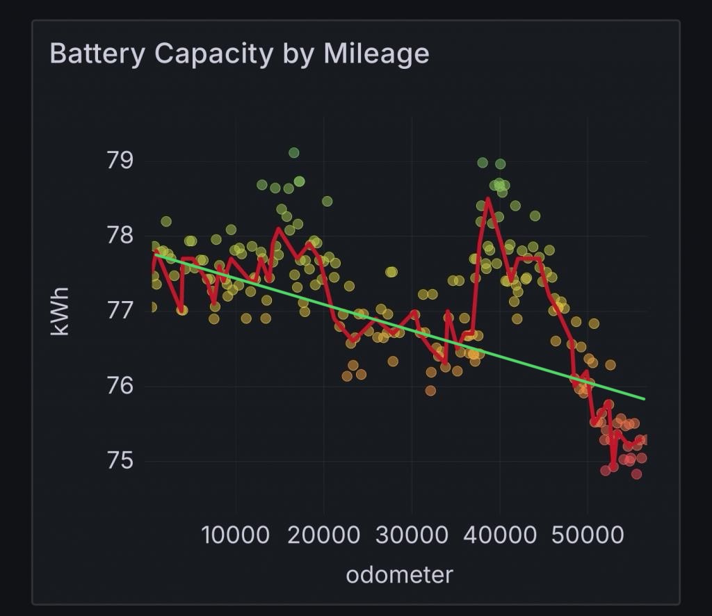

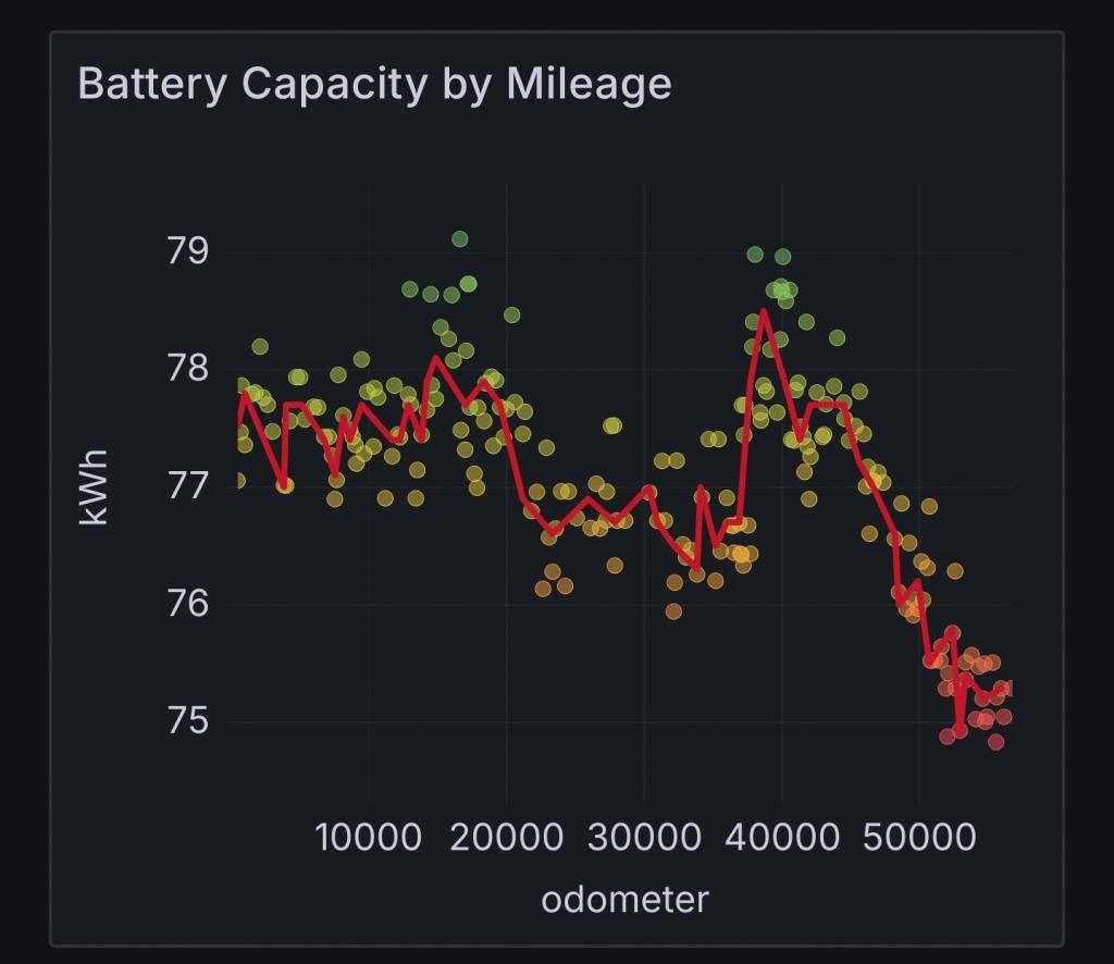

Mycket lik min bil, i skrivande stund 10.700 mil. YLR mars 2022.

Oj - tyckte jag kört långt men du är värre.
Jag fick min i slutet av februari
Du har jämnare kurva.
Skärmavbild 2024-09-21 kl. 15.00.32.pngSkärmavbild 2024-09-21 kl. 15.00.54.png
Hade du månne dokumenterat levererad energi enligt ”resor”? Hade var bäst för att räkna kapacitet.
Bilen borde ha “62kWh sedan sista laddning”
(62.1kwh för att vara exakt).
Man kan räkna Wh/km x snitt sedan sista laddning för att få ett mer exakt värde på levererad energi.
BMS beräknsr kapaciteten till 73.9kWh men underskattar kapaciteten litegran.
Bilen trodde att 62kWh var = 84% men det var bara 83% (vilket vi ser efter att bilen vilat).
Den riktiga kapaciteten ligger alltså på ungefär 74.8 kWh.

Nej, jag missade att notera "resor" - så jag gjorde en ny kontroll igår när jag körde hem:
4 timmar 10 minuters körning blev 358 km, snitthastighet 87km/h med 51,75 kWh förbrukning med snitt 145 Wh/km
Startade med 100 % - 495 km
"Resor" visade 146x506=73,8kWh
När jag kom hem:
24% - 119 km
"Resor" 135 x 132 /0,24 = 74,2kWh
Vila med sömn i 30 minuter
26% 128 km
"Resor" 135x141 /0,26 = 73,2kWh
Märkligt att procenten ökade men inte distansen ? Är det kanske normalt?
Är inte riktigt med på vad du menar med "Man kan räkna Wh/km x snitt sedan sista laddning för att få ett mer exakt värde på levererad energi."
Tack AAKEE för dina ovärderliga kunskaper om batterier!

358 x 145 = 51.91 kwh.
51.91 kWh / 0.74 (74% verkligt förbrukat) = 70.15kWh, exklusive buffern så 70.15/0.955 = 73.5 kWh kapacitet.
Skillnaden mot förra gången beror mest troligt på att vi bara har hela procent att räkna med samt att jag tog deltat i range som underlag för levererad energi.
Eftersom SOC steg vid vila så innebär det att batteriet har bättre kapacitet än BMS beräkning.
Resor = du menar energigrafen, där blir det avrundningsfel med låg SOC.

Tack AAKEE,
Ja det var i energigrafen jag menade med "resor"
Så jag kan väl leva med att det är normal degradering:-)

Jag kan inte längre skryta med "Unicorn" iaf... Helt chockade över förlusten sedan jag passerat 5000 mil.
M3LR.
Uttagen augusti 2022.
Nuvarande mätarställning: 56973 km

enoch85 skrev: 10 okt 2024 18:36
M3LR.
Det är många som tappat range det senaste.
Tesla har väl öppet sagt att beräkningen av kapaciteten skulle bli bättre med en uppdatering ?
Det har funnits ett gäng bilar som visar för hög range, med risken att bli ståendes.
Äldre S har haft en sörskikt hög procentsats bilar som stannat före 0% trots art det egentligen ska finnas några kWh stt köra på under noll.
Det är inte säkert att Teslas nya mjukvara räknar rätt, det skulle kunna vara frågan om för mycket ”nedräkning”.
Din BMS kan vara off också…

Laddade till 97% idag. Tänkte ladda 100% på söndag. Får se vad det ger.
Mjukvara skulle ju förklara saken. 👍🏼

Man bör ta grafen med en stor nypa salt, orealistikt mycket upp och orealistiskt ner ibland.
Tror denna gröna linje stämmer bättre med verklig kapacitet.
M3LR.
Då är nästa fråga, bör jag vara nöjd med dryga 4% degradering vid 5700 mil och 2 år?
