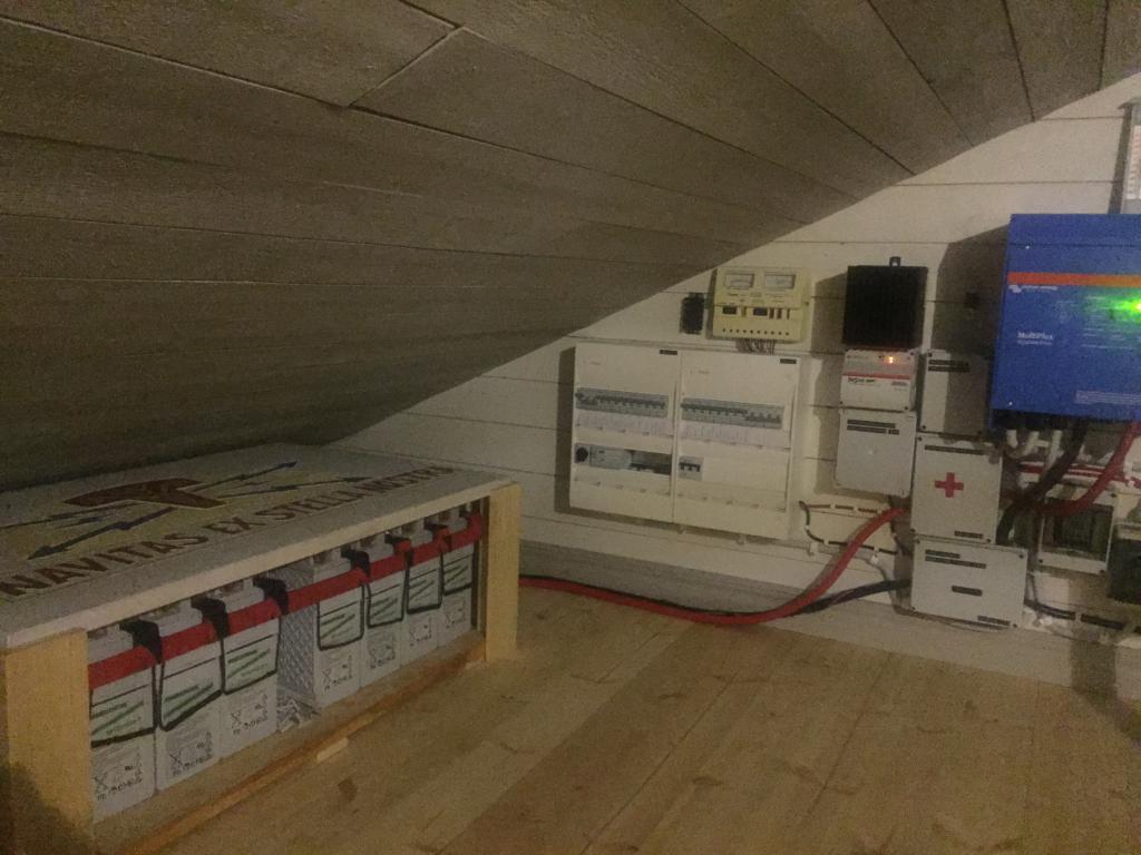

De e typ sånna ja har nu.

Vi drar ca 300A från packen nu när vi kör stora sågklingan och mickron samtidigt, Inga problem med bra dimotinerade kablar, blir inte varmt nån stans. De som begrensar är batterierna, (blir 30a per batteri i packen) (0,34C)
Med LiFoPo4 celler kan man ju dra 10c i 30 sec och 3C kontinerligt.
(Läskit mycket!)

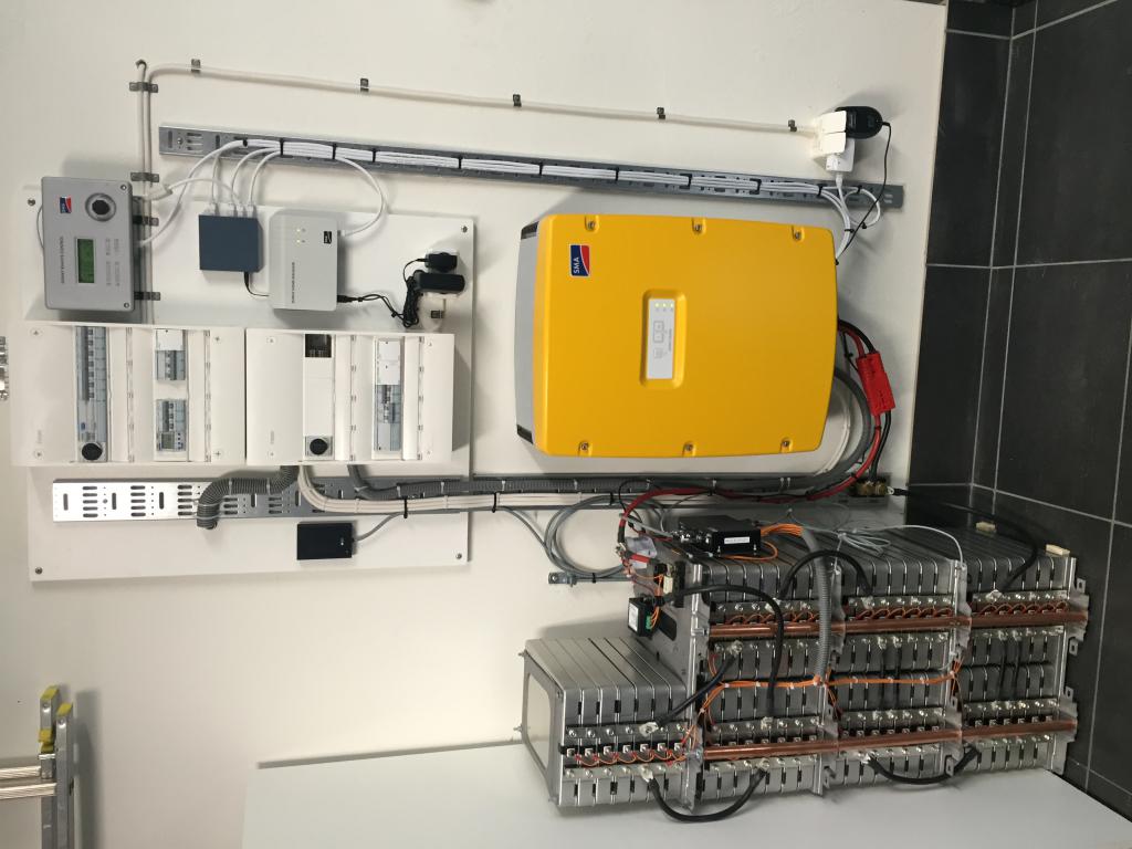

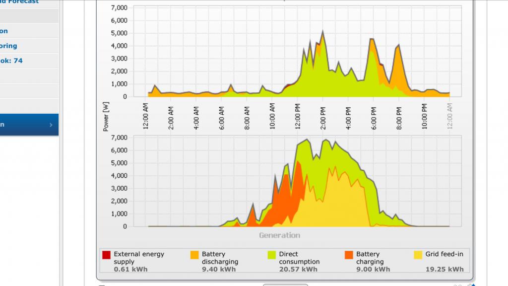

Jag använder Nissan Leafceller för att kunna driva huset under natten , på bilden är 24kw/h
Har nu monterat 24kw/h till , funkar även som backupgrid vid strömavbrott

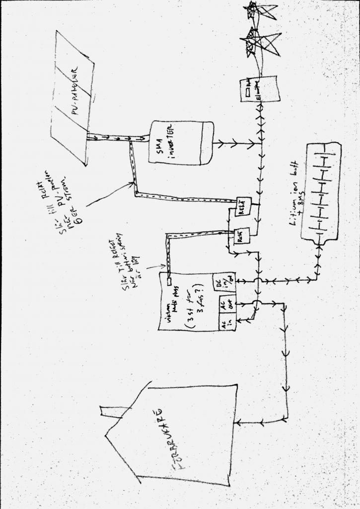

Här är min nuvarande settup:

Hitta dem på norska finn.no , kommer från krockade Leafar

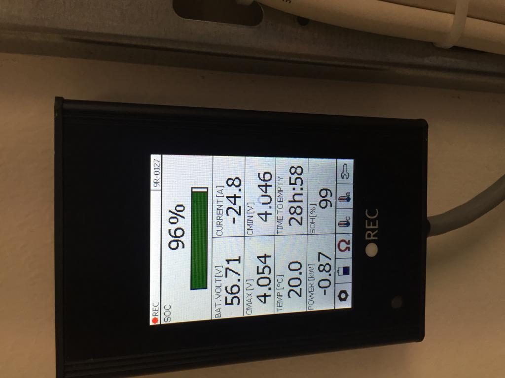

Med BMS från REC så kan jag köra CANbus mellan batteripacken och invertern , kommer även åt infon via nätet

Jag leker lite med tanken att koppla in batterier till solcellerna hema i stan för att klara natten, min tanke va då att anvenda min nuvarande SMA tripower (3fas inverter) och kopla 3st viktron multipluss inverters som all ström går via, sen ett efecktrelä som känner när solcellerna får ström som då kopplar på laddningen av batterierna. Men de blev liiite dyrt med 3st multiplusser, (och batterierna såklart.)
Får se om de blir av..

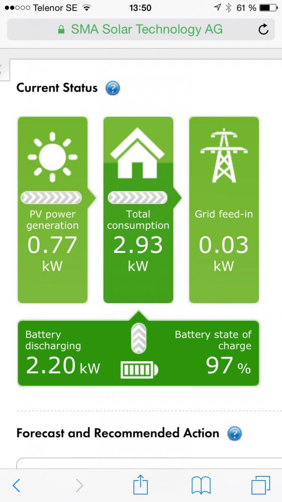

Kolla SMAs Sunny Island 6.0H , det är den jag använder
Jag har ca 9kw solceller som är kopplade till en Tripower och en Sunnyboy enfas , dessa informerar min SMA Home Manager via blåtand hur mycket ström som finns tillgängligt från taket
I mätarskåpet har jag monterat en SMA smart energymeter , den rapporterar huset energibehov
Med denna info + 24h väderprognos (sol prognos)+SOC level+datum (hur mycket SOC ska sparas till backup,olika beroende på månad/solvinkel/värmebehov)mm så väljer Homemanagern om batterierna ska laddas eller om strömmen ska säljas
Jag kör enfas då de flesta svenska elmätare bara bryr sig om summan av faserna , dvs man kan dra 1kw på L1, 1kw på L2 och mata ut 2 kw på L3 och då blir summan 0kw , jag kan max mata ut 4,6 kw på en fas för att kompensera förbrukningen på de andra

Och för att svara på frågan : japp , invertern både laddar och laddar ur batterierna ,detta kan växla 20 ggr per dag beroende på effekturtag
Om solen ger 3kw och huset drar 2kw så laddas batterierna men om diskmaskinen startar och vi drar 3,5kw så skicka invertern direkt ut 0,5kw på en fas för att täcka förlusten

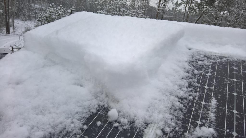

Solcellerna just idag är täckta med 2 decimeter snö......

Hur avancerad övervakning behövs av laddningen?
Fick du med det som krävs från Nissanbilen batteripacket suttit i?
Vad är SOC förkortning av?
