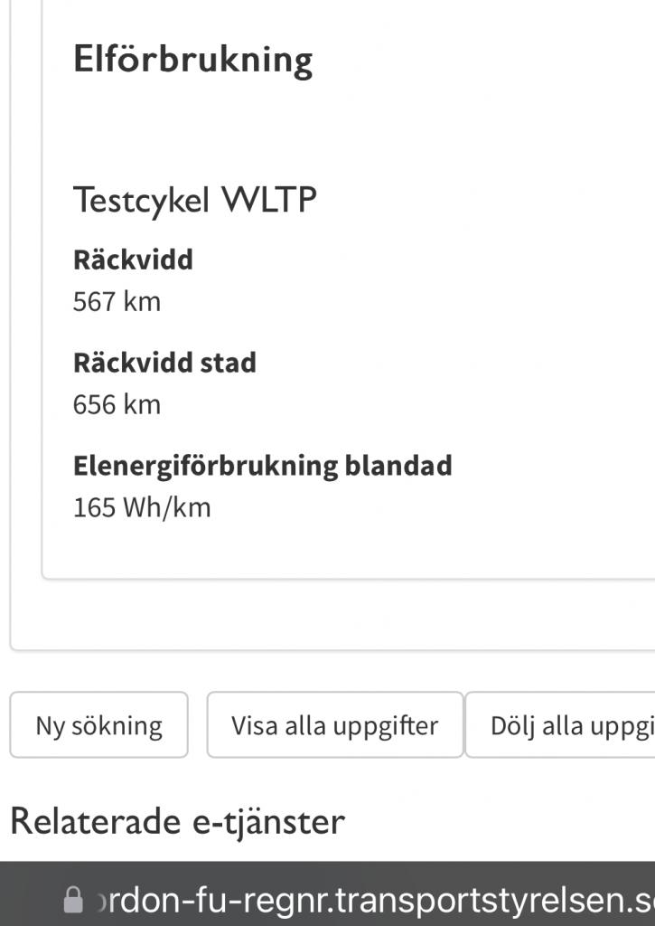

Kikar man på WLTP-värden, min tidigare M3P:
Räckvidd 567km, 165Wh/km förbrukning.
Förbrukningen mäts genom att man laddar bilen full efter körning tills den stannar, energin dividerat med WLTP-räckvidden.

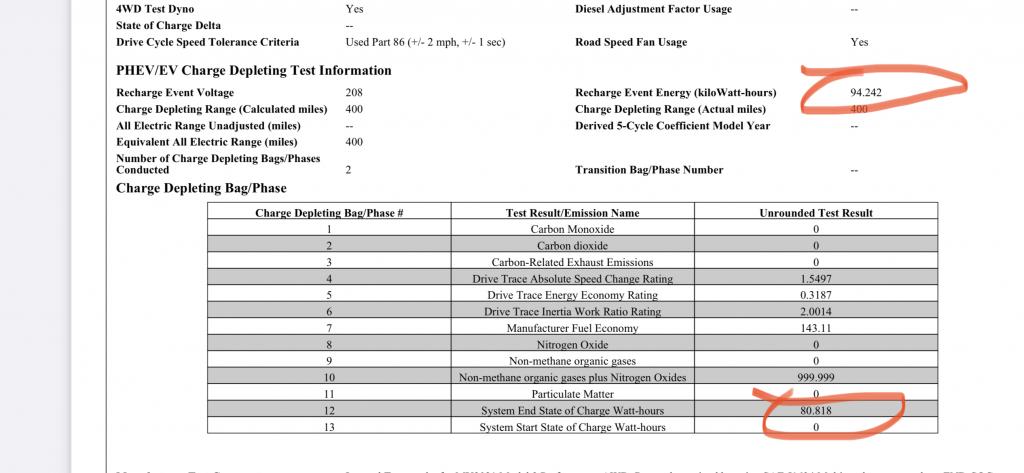

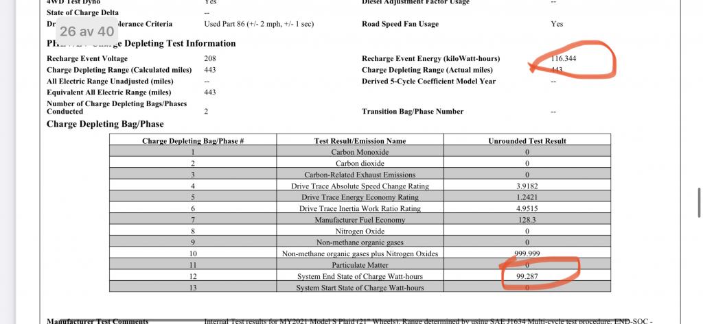

567 x 165 = 93.55 kWh, men batteriet rymmer i bästa fall 82kWh (EPA-tester ger mellan 80.7-82.1). 82/93.55= ca 12.5%
Kollar man på EPA-tester i USA där man gör på samma sätt går det alltid i mellan 12-15% mer ström än man får ut under körning. Med alltid menar jag att man kan ta valfri EPA-application och räkna själv (dis.epa.gov).
I USA kör man inte generellt trefas utan enfas eller möjligen tvåfas, så man laddar ofta inte fullt flås. Det är möjligt att skillnaden mellan mina ”oftast 10%” beror på att de laddar långsammare. Kör man 5-6kW istället för 11kW ökar förlusten bara på att bilen är vaken från ca 2% till ca 4%.
Det framgår inte i testerna hur de laddar.
Det är bara jämföra charge End state watt hours med recharge event energy på testet [charge depletion Highway]
Summerat: vi ligger på minst 10% en vanlig dag med hemmaladdning. Tessie, teslafi teslamate mfl visar fel för att de inte förstår att teslas ”+kW” inte är korrekt. (De har även problem med korrekt förbrukning (Wh/km) pga detta.
