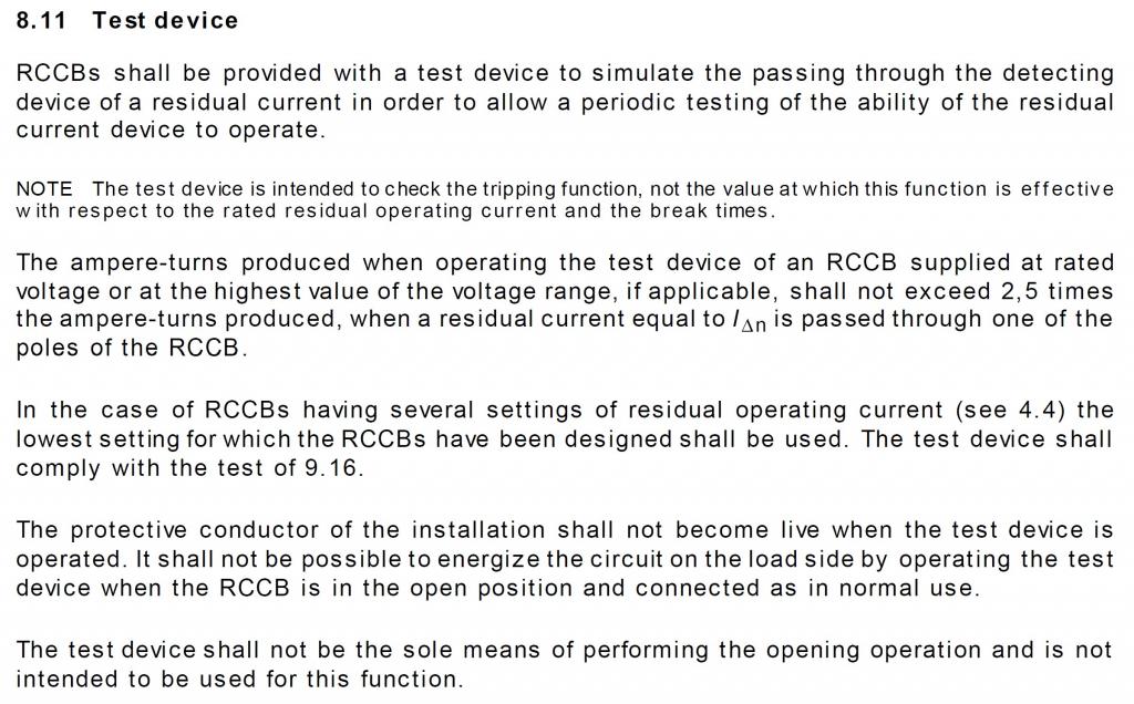

Nu är det väl mest troligt att dom säger sig ha en MRCD och det är säkert samma krav på den i den standarden.larkar skrev: ↑08 feb 2023 12:27Nu har jag bara den gamla EN 61008-1:2012+A2:2013 men där är det tydligt att för att uppfylla standarden måste det finnas en testfunktion:
8.11 Test device
RCCBs shall be provided with a test device to simulate the passing through the detecting
device of a residual current in order to allow a periodic testing of the ability of the residual
current device to operate.

Nu är väl grejen att Easee säger att man har en JFB som uppfyller 61008, och då måste det finnas en testfunktion. Men egentligen handlar det väl om det är OK att ha en testfunktion i boxens mjukvara, är det fortfarande en testfunktion? Standarden är luddig med 'test device'.Pontus skrev: ↑10 feb 2023 09:51Nu är det väl mest troligt att dom säger sig ha en MRCD och det är säkert samma krav på den i den standarden.larkar skrev: ↑08 feb 2023 12:27Nu har jag bara den gamla EN 61008-1:2012+A2:2013 men där är det tydligt att för att uppfylla standarden måste det finnas en testfunktion:
8.11 Test device

Så som standarden är formulerad så ska det finnas ett manuellt testförfarande om jag inte minns fel. Det står inte uttryckligen att det måste finnas en knapp.
Jag tror de kommer lösa allt utom överslagsprovningen som de inte fått godkänt på. Den är svår att lösa med dokumentation och dialog..
Re: Easee får kritik av elsäkerhetsverket
Så här står det i 61008-1:2010jonasl skrev: ↑10 feb 2023 11:45Så som standarden är formulerad så ska det finnas ett manuellt testförfarande om jag inte minns fel. Det står inte uttryckligen att det måste finnas en knapp.
I 60947-2:2019
M.7.2.6 Test device
MRCDs shall be provided with a test device to simulate the passing through the detecting device
of a residual current, in order to allow periodic testing of the ability of MRCDs to operate.
The test device shall satisfy the tests of M.8.5.
The protective conductor, if any, shall not become live when the test device is operated.
The operating means of the test device shall be designated by the letter T, and its colour shall
not be red or green; the use of a light colour is recommended.
NOTE The test device is only intended to check the tripping function, not the value at which the function is ef fective
with respect to the rated residual operating current and to the break time.
Jag skulle säga att det inte står något om en fysisk knapp i någon av dom eller?

Nä, exakt. Jag säger som du - men är lekman, det kanske är självklart att det ska tolkas annorlunda om man jobbar med sånt.
Om man skall ha ett test device som tillåter att man testar funktionen periodiskt så borde det devicet ingå tillsammans med boxen tycker jag. Videon som de har postat visar ju att de testar funktionen med ett speciellt testinstrument. Som jag förstår det så finns ju funktionen för att detektera felet men jag som slutanvändare kan inte som med en vanlig jordfelsbrytare kontrollera detta med ett regelbundet intervall.
- jonasl
- Inlägg: 4628
Och vem kommer med regelbundenhet lyfta på locket på sin Garo och trycka på testknappen? Försvinnande få är min gissning.
