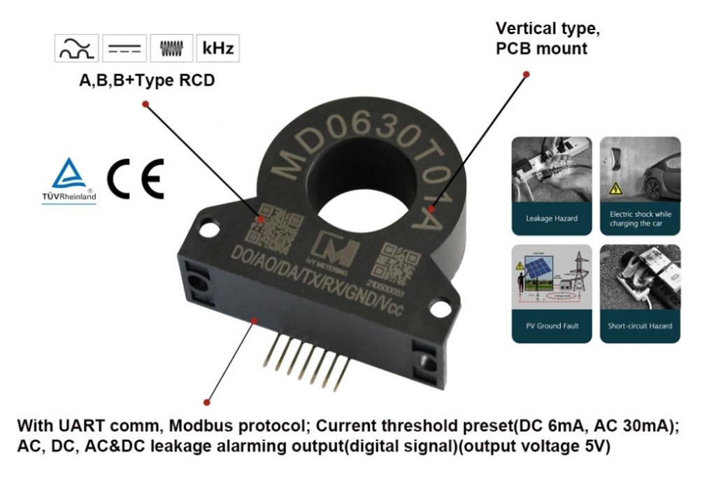

Det jag har sett är att många tillverkare stoppar in något liknande i sina laddboxar.TiborBlomhall skrev: ↑08 feb 2023 11:22Stora frågan nu är hur de andra fem laddboxar Elsäkerhetsverket testade klarade sig. Bara för att vi inte sett läckta brev betyder det inte att de klarade sig galant.
Kommer verket fram till att flera, kanske majoriteten av boxarna är undermåliga kan det bli kris i hela branschen.
Elsäkerhetsverket kommer med sin rapport om några veckor.
Åtminstone för DC skydd som ska bryta på 6mA läckström.
https://www.ivy-metering.com/ev-charger-parts/238.html
Alla dessa skydd ska ju även provas av vid installationen, men det kräver ju specialutrustning som knappt någon har.

Skulle misstänka att det är något liknande som Easee Home och många andra väggboxar använder.Off Grid Byggaren skrev: ↑08 feb 2023 15:28Det jag har sett är att många tillverkare stoppar in något liknande i sina laddboxar.TiborBlomhall skrev: ↑08 feb 2023 11:22Stora frågan nu är hur de andra fem laddboxar Elsäkerhetsverket testade klarade sig. Bara för att vi inte sett läckta brev betyder det inte att de klarade sig galant.
Norge ska enligt uppgift jag hört skärpt kraven på kontroll av laddboxar som är i drift.

dokumentation Inkommit från Easee som kan belägger hur och inom vilka ramar deras produkter uppfyller standarden och därefter kunna bedöma detta. Det är just denna process som nu pågår.
Att det finns ett jordfelsskydd och DC skydd, som dessutom är säkrare än en mekanisk brytare och att man kan testa det på ett mer modernt sätt en mekanisk knapp är det ingen tvivel på.
Se gärna denna länk för att se hur det fungerar i en Easee laddbox.
Text från Easee:
Det råder just nu stor spekulation kring pågående utredning från elsäkerhetsverket.
Detta är en del i en större genomgång av branschens produkter och därför en helt naturlig process
I nuläget är detta en pågående process, och för flera andra fabrikat med likvärdig funktionalitet har denna redan avslutats med positivt utfall.
Easee är säkra på ett positivt utfall även i deras fall efter den kompletterande dokumentation som lämnat in till ESV, i enlighet med den frågeställningen om kompletterande dokumentation
Som skickats till Easee den 27/1. Ett slutgiltigt utfall kommer dock troligen först inom 3-4 veckor, men kan också ta längre tid än så.
I det fall det trots detta inte skulle bli ett positivt utfall och någon åtgärd skulle krävas så kommer detta hanteras inom ramen för produktgarantin och kostnadsfritt hanteras av Easee,
för att hålla dig som kund skadeslös. Produkten har en 5årig produktgaranti och du som kund kan därför känna dig trygg med att du kommer hållas skadeslös oavsett utfall.
I nuläget är det därför mycket spekulation och ryktesspridning. Easee står bakom produkten gör gällande att det är helt säkert för dig som konsument att använda din Easee laddbox.
Det finns idag fler än 600’000 Easee laddare i marknaden och det finns idag ännu inga incidenter rapporterade kring en Easee laddbox.
Att det i skrivelsen står att det inte finns en Jordfelsbrytare eller ett DC skydd, är felaktig, och baseras främst på tolkningen av standarden, då standarden inte är anpassad för den teknikutveckling
Som skett de senaste åren och idag tillämpas inom många applikationer. Easee och flera andra framstående laddboxfabrikat, använder sig idag av en modern automatisk jordfelsbrytare och DC skydd.
Standarden är dock inte tillräckligt omfattande och tydlig i sin nuvarande skrivelse och ger upphov till tolkningar. Således måste elsäkerhetsverket skriva att det inte finns ett jordfelskydd till dess att
