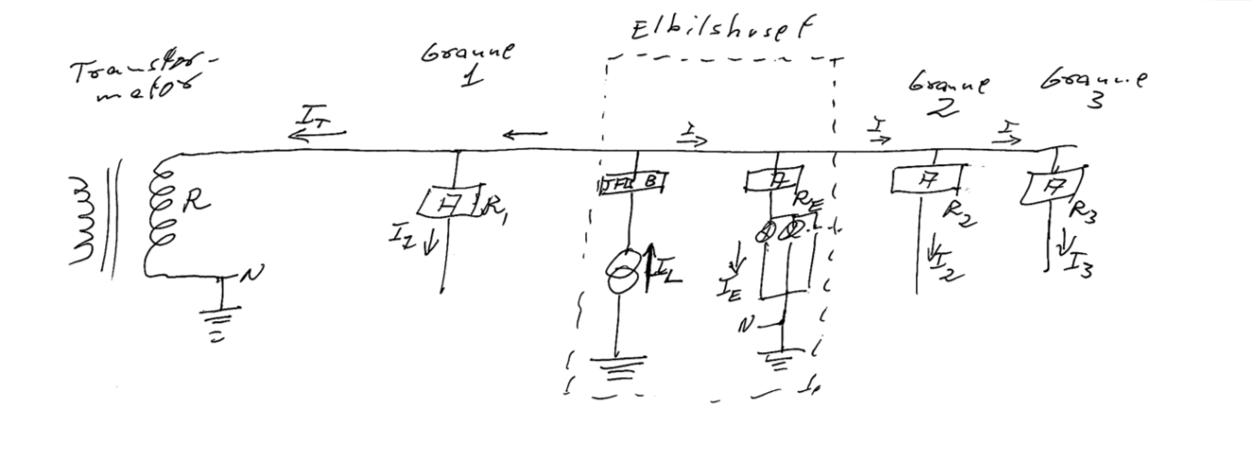

Jag har gjort ett (nästan oläsligt) diagram för att förklara hur jag ser situationen. Om någon vet mer om detaljerna tar jag tacksamt emot rättelser.
I diagrammet har jag ponerat "elbilshuset" och tre grannar. Längst till vänster eldistributörens transformatorstation.
I "elbilshuset" finns två kretsar. Den ena för laddning av elbil och där det ligger en JFB typ B. Parallellt med den resten av huset som ligger under en JFB A. Det är så det ska installeras. Sen ser vi tre grannhus (1, 2 och 3), alla med endast JFB A.
De två överlappande cirklarna signifierar en "strömgenerator", i detta fall likströmsläckan. Vi kan helt bortse från växelspänningen och strömmen i systemet och betrakta det som ett likströmssystem. Jag har också förenklat genom att betrakta nolla och jord som samma sak.
Först ser man att likströmmen kommer att bre ut sig i hela systemet, inklusive transformatorn, men inte längre, eftersom transformatorn är en likströmsbarriär och inte släpper igenom den. Frågan är nu vilken väg strömmen tar. Svar: alla vägar, men i olika proportioner.
Varje konsument (eget hus, grannarnas hus och transformatorn) kommer att konsumera strömmen i proportion till sin "konduktans" (det omvända från motstånd). (Eftersom vi bortser från växelspänningen kan vi tala om motstånd isf induktans.)
Utan att veta hur stort motståndet i transformatorns sekundärlindning är, så kan jag nog lugnt påstå att den är avsevärt mindre än alla konsumenters motstånd tillsammans. Annars är det osannolikt att spänningen skulle kunna hållas uppe när alla förbrukar som mest. Ren gissning skulle vara 1/10 till 1/100 del av konsumenternas likströmsmotstånd tillsammans.
Det betyder att 90% eller mer av den läckande likströmmen kommer att gå från "Elbilshuset" till transformatorn och försvinna där. JFB A i elbilshuset självt och alla JFB A i grannarnas hus får dela på det som blir över.
Även i worst case, att elbilen läcker 60 mA utan att det detekteras, blir det oerhört svårt att föreställa sig ett scenario där någon granne skulle kunna få halva strömmen och blockera sin JFB A. Transformatorn måste vara otroligt svag (och antagligen inte kapabel till att leverera 230 V, eller ens hälften), samt att det bara finns en enda granne, allt är avslaget i elbilshuset utom elbilen, samt att grannen har så mycket elbelastning så att den överträffar transformatorns likströmskonduktans. Då är antagligen förresten spänningen under 100V ändå och grannskapet övergivet...
Nej, jag är ingen expert och skulle faktiskt uppskatta om någon påpekade var jag resonerar fel. Är det någon som vet, typ, vad likströmsmotståndet är i en typisk transformatorstation?

Är det så som du ritar vore det fantastiskt bra där du visar en laddpunkt i kvarteret.
Men än så länge är vi bara i laddpunkters Linda. om vi ska tro utvecklingen om hur många laddpunkter det kommer finnas i framtiden där vi tror att 90% av laddningen kommer ske i hemmet och på jobbet. Då kanske det inte blir lika roligt längre. Men som sagt: ingen verka veta vad summan av eventuella felströmmar kommer innebära. Den som lever får se.

NisseP skrev:
Som du basunerar din enorma kunskap verkar det som att du påstår det. Du missade att dc övervakningen löser ut i stolpen och jfb typA på matningen inte löser då vill jag ha det till att det kommer skräp från bilen och om inte övervakaren hade klippt den strömmen vart ska den då ta vägen. Där tvistar di lärde och olärde helt uppenbarligen och ingen har nog svaret ännu. Och självklart är det så att med rätt utrustning installation und so weiter så kommer vi inte drabbas. Men men finns alltid där i bakgrunden och ingen kan garantera att det aldrig blir ett fel som man inte kan påverka eller oseriösa tillverkare som levererar skräp då finns alltid risken att det kan hända. Sen kan du försöka motsäga det hur mycket du vill men det kan du aldrig få mig att tro på.
Om du argumenterar att en felaktig installation (jag är inte klar på om du menar utan JFB B och DC detektion, eller om du menar i serie) inte skyddar så är ju det självklart.
Om du argumenterar att det finns oseriösa tillverkare och dåliga installatörer så är det klart att du har rätt. Men det var inte premisserna för tråden.
Om du argumenterar att likströmmar läcker ut för att det är felaktigt installerat eller att strömstyrkan ligger under detektionsgränsen, och du vill veta vart den tar vägen, se mitt diagram. Det är inte rocket science.
Det är fortfarande så att även om varje hus har laddpunkt och det av ett helt otroligt sammanträffande var så att alla laddpunkter samtidigt läckte ström precis under detektionsgränsen för deras respektive JFB typ B, och vi antar min worst case att transformatorn endast har 1/10 av motstånden av grannskapet, så kommer du fortfarande inte upp i en nivå där ens en enda JFB A kan bli saturerad.
Kanske, möjligen, vem vet, om du har en riktigt risig transformatorstation och 10 ggr fler laddstationer än bostadshus på segmentet. Kanske. Fast då skulle inte transformatorn ändå klara av att ladda ens en eller två bilar om den har så högt inre motstånd. Så då har nog invånaren i sista huset flyttat i ren desperation ändå.
Nope, din teori flyger inte.

Tack renes för det mycket pedagogiska diagrammet.
Gällande likströmsresistansen i transformatorstationen måste den som du säger vara extremt låg i förhållande till alla förekommande laster i ett hushåll, möjligen om en kraftig transformator, typ till ett svetsaggregat, är inkopplat till nätet i något av husen, att en mindre del av likströmmen skulle kunna passera genom den.

Här är en video som visar hur en ganska liten distributionstransformators sekundärlindning är konstruerad:
Vad kan likströmsresistansen i en dylik pjäs vara? några milliohm? Det är ju tjocka aluminiumplåtar med hundratals kvadratmillimeters tvärsnitt.
Skulle tro att strömmen hellre går genom den, än genom spisar och elradiatorer som ändå har rätt många ohms motstånd.

Det finns ju alltid en expert som poppar upp, så nu kommer min elbilsladdning fortplanta likströmmar och sätta grannarnas jordfelsbrytare ur spel.
Jag vet inte om du riktigt förstod. Jag förtydligar: Det hjälper inte grannarna eller för den del din övriga del av centralen om du endast har typ B i gruppen för elbilladdningen. Det vore tacksamt om du kan kolla upp hur hög likströmsläckström din laddare genererar.
Jag har ju bara antagit att om jag följer regler och riktlinjer så är man säker. Har en Tesla Wall Connector och en jordfelsbrytare typ B, men det är tydligen inte tillräckligt enligt vissa. Hittade detta som faktiskt antyder att det kan vara så
https://www.elinstallatoren.se/innehall ... det-tysta/
Hur mycket likström läcker en godkänd laddbox rent generellt, och finns det en siffra för Tesla Wall Connector?
Min tanke med inlägget på samfällighetens Facebookgrupp var ju att uppmuntra grannarna att livet med elbil inte är så komplicerat. Men nu verkar det som om alla måste byta ut sina jordfelsbrytare bara för att en i radhuset laddar elbil. Värt notera är att grannen som vill ha specifikation på min laddbox inte ens bor i samma radhuslänga, utan han bor i en länga en bra bit från mig.
Jag läser inlägget som att det är LADDAREN, inte elbilen i sig som kan läcka likström. Intressant inlägg. Alla vi som inte är elektriker har kanske lite luddiga kunskaper på området. Väldigt många pillar ju med elen hemma själv och hittills har man ju "bara" riskerat sin egen familj/anläggning. Att man även kan påverka sina grannar var nytt för mig. Likriktare och batteriteknik i hemmet kommer ju bli vanligare i framtiden.
Laddaren är den på bilden ovan som sitter inne i bilen. Laddboxen som sitter på väggen är ingenting, det är bara ett vägguttag som är gjort för att ständigt kopplas i/ur utan att slitas ut.
Jag hänger inte riktigt med men jag vill fortfarande påstå att elbilen om den fungerar inte kan läcka likström, och wallboxen i sig gör ju inte det heller, den är ju ingenting, bara en sladd i princip.
