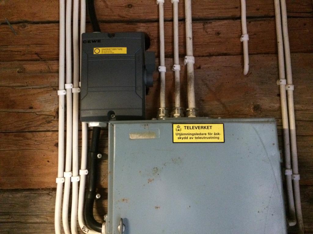

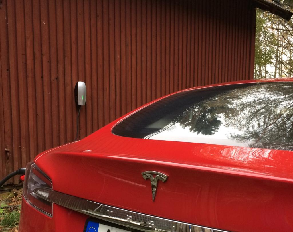

Nu har jag äntligen fått hjälp med installation av laddboxen från Tesla. Eldragningen är gjord med 6 mm2 elkabel för 25 A. För att minska risken för åskskador på laddutrustningen så valde jag att även installera en separat 4-polig strömbrytare vid gruppcentralen.
