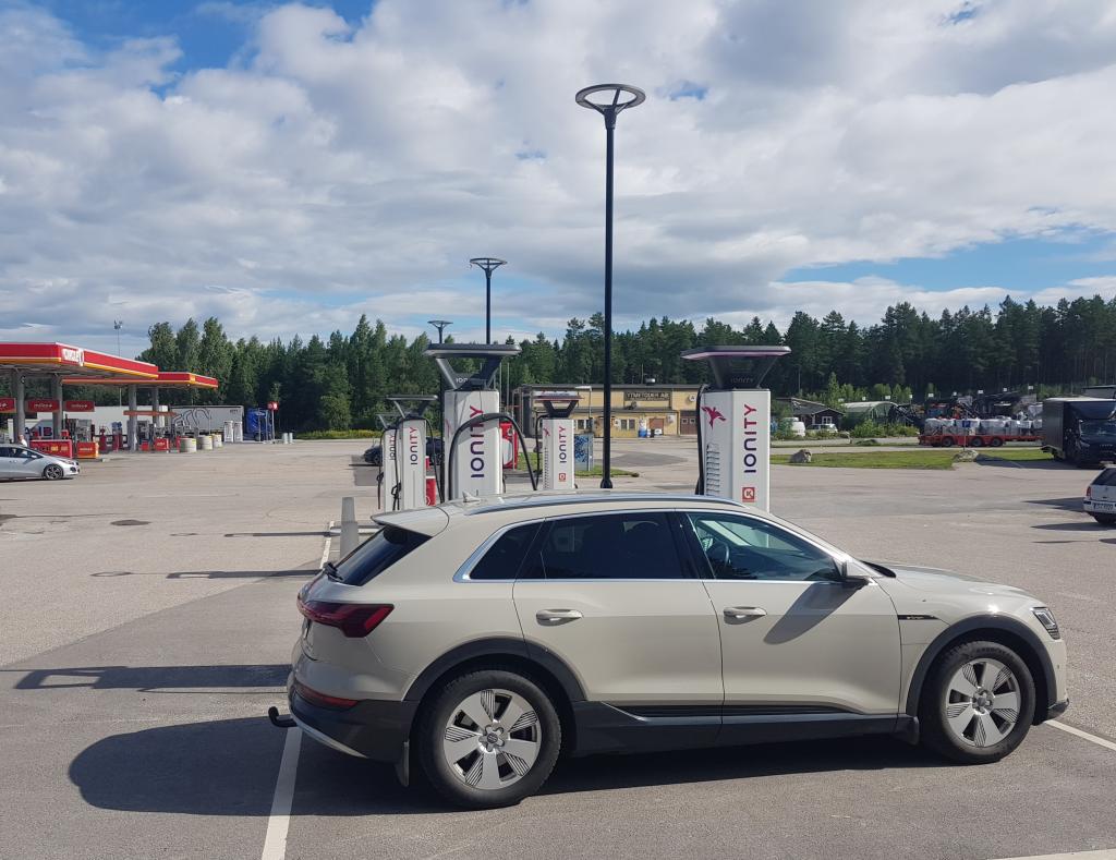

Re: 400V vs 800V
Jag tror det handlar om pengar som vanligt.
Det är mer kostsamt att bygga snabbladdande 400 volts bilar än 800 volt helt enkelt.
Laddporten, kablarna i elbilen, huvudkontaktor, skenor i batterilådan etc. måste dimensioneras för väldigt höga strömmar.
Finns ju några tester med nya Audi Q6 e-tron, som kan splitta batteriet i två delar och ladda 400 volt istället för 800 volt.
Då sjunker laddeffekten från 270 till 135 kW med exakt samma battericeller.
Audi har helt enkelt begränsat laddströmmen till max 350 ampere, och i kombination att Q6 har runt 750 volts batterispänning blir det ju 375 volt när batteriet är splittat.
Och med den begränsningen blir det ju lägre effekt, det kan ju förstås finnas någon från marknadsavdelning också som har sagt att den ska ladda långsamt på 400 volt..... Galet platt laddkurva har den ivarjefall på 400 volt.

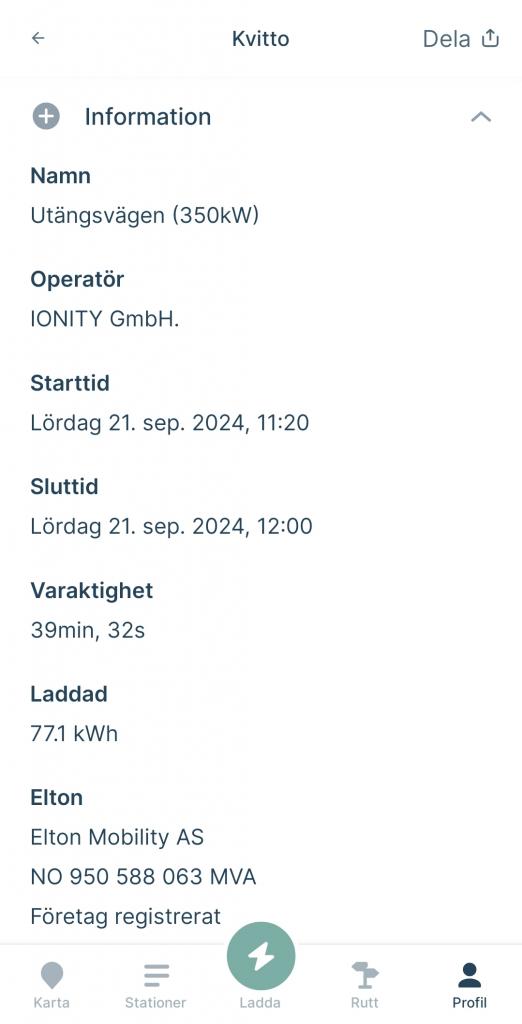

I praktiken tycker jag att det är många olika tillfälligheter som avgör vad laddhastigheten blir.
Min Audi e-tron 55 från 2019 laddar fortfarande på rätt bra, från 11-100% på 39 minuter och med 152 kW på topp.
Den har 460 volt batterispänning.

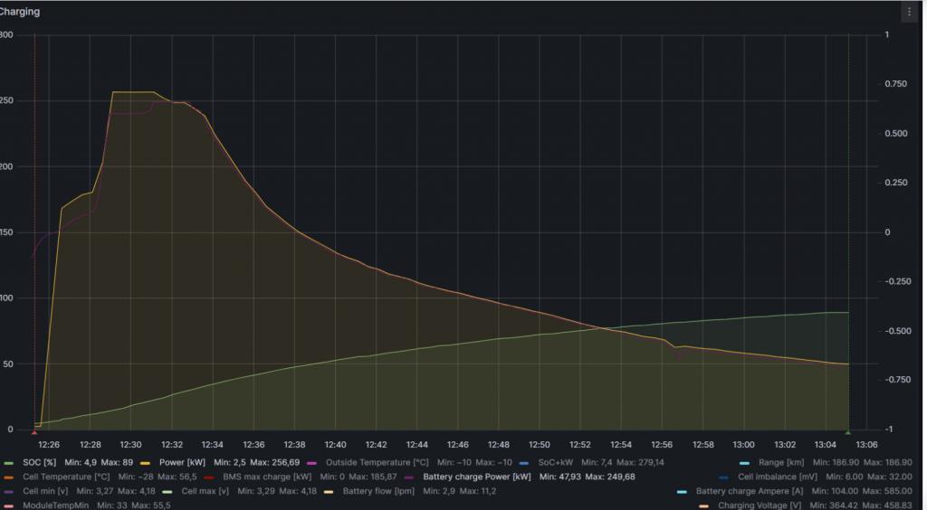

Re: 400V vs 800V

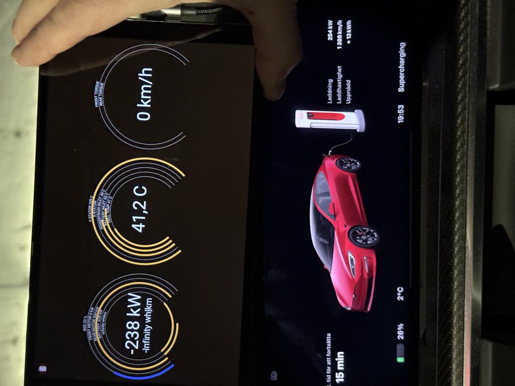

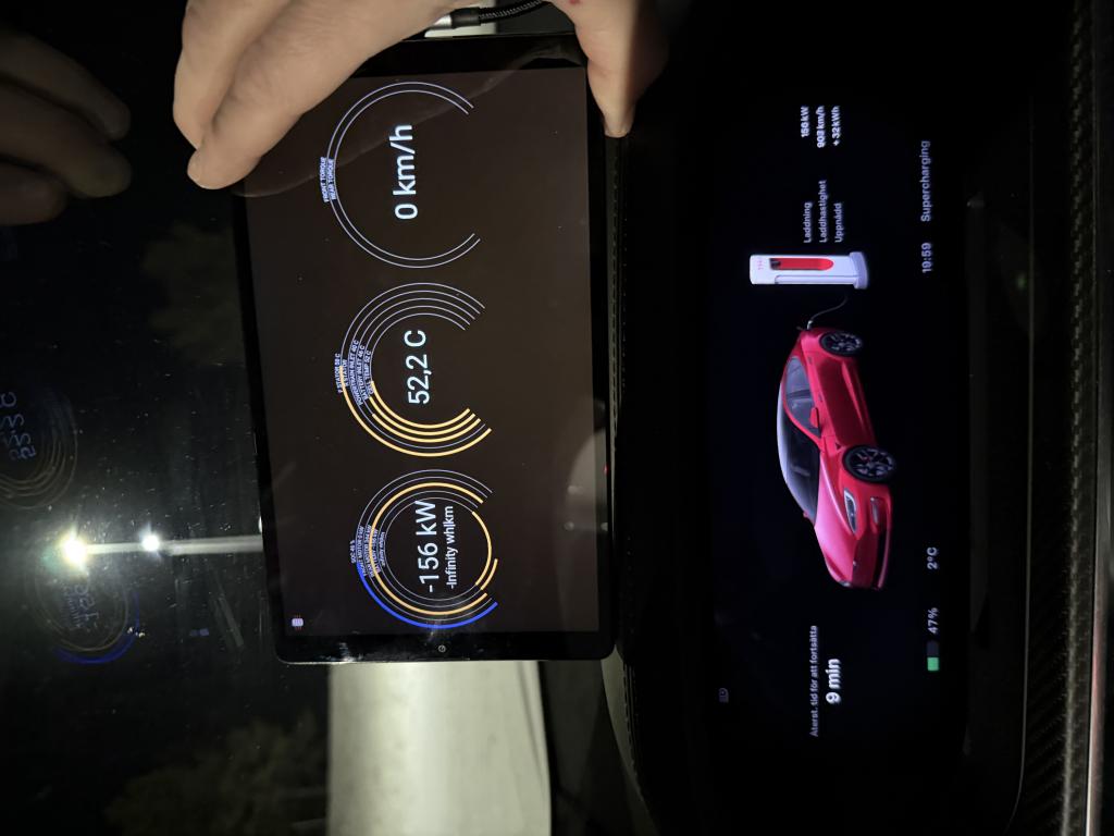

Jag laddade plaiden idag på en SuC v3.
Sen diskussionen om det med *kylning* av batterier har jag bara hamnat på v2 innan.
När bilen kopplades in, blev bilens rapporterade laddeffekt 254kW vilket stod blickstilla rätt länge.
Effekt in i batteriet blev samtidigt enligt SMT (= BMS?) 238kW. Kupevärme ~ 1kW och DC-DC-konvertern drog 530W, = tillsammans 0.5 kWh under 19 minuter laddning.
Bilen förvärmde i 7minuter med ungefär 14.5 kW vilket blir 1.7kWh.
Batteriets SOC ökade med 56.14%, vilket är 49.8kWh lagrad energi vi får ut (0.5614 x 92900 x 0.955).
Förlusten vid laddning* av att ladda med 2.5C är ~ 3-4% dvs ~8kW vid 250kW och 3-4kW vid 100kW laddning. Förlusten vid laddning på i snitt 6kW i sekvensen efter att batterivärmen stängts av stämmer väldigt bra med att batteritempen steg med knappt halva farten från det att batterivärmen stängdes tills laddningen var klar. Bilen började aldrig aktivt kyla batteriet innan det var dags att åka vidare med 68% SOC, men kupen fick gratis värme på slutet.
Snittförlusten till värme har vart ~ 5kW under denna laddsession, så 1.6kWh. Till det kommer förlusten vid urladdning på ~ 0.5% eller så*, dvs 0.25kWh.
Vi har fyllt på med 49.8kWh+ 0.25 + 1.6kWh förluster. Och använt 0.5 kWh för att hålla bilen igång och varm. + 1.7kWh i batterivärme.
Summerat blir det 54 kWh.
Energin ur SuC är 55.28kWh enligt teslas info i teslaappen. Det är över ~1.3kWh att placera på *övrigt* tex batterikylning om man skulle tro att det behövdes.
Det var 12 minuter kvar av laddningen när batterivärmen slogs av.
254kW in i bilen, 238kW in i batteriet.
Vid närmare 50% när batterivärmen vart off en stund så gick 156kW in i bilen och, i vart fall avrundat, lika mycket in i batteriet.
Någon effekt för att kyla batteriet behövdes inte. *)Graf över förluster vid laddning/ urladdning: Tabellen visar alltså förlust vid både laddning och urladdning separat. När man laddar med 250kW på min plaid har vi alltså ~ 3-4% förluster, dvs 7.5-10kW på ett 100kWh batteri.
Mitt i laddningen, vid 150kW är det 3%, så 4.5kW.

Du skriver ” 254kW in i bilen, 238kW in i batteriet”AAKEE skrev: ↑27 dec 2024 02:29Jag laddade plaiden idag på en SuC v3.

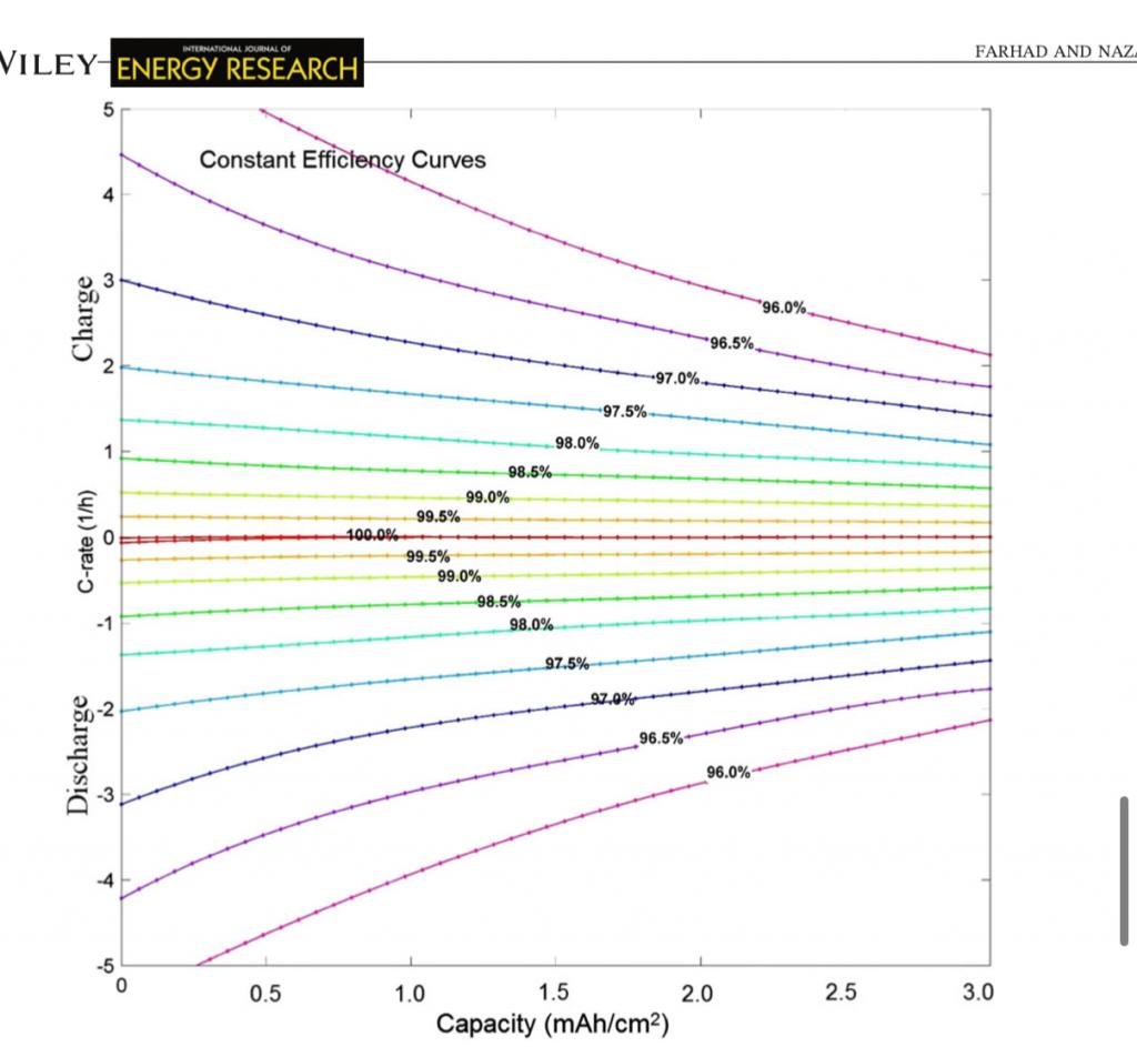

Dom som har kommit fram till att Teslor kämpar med att kyla batterierna under en laddnings-session på 3/Y och i vart fall nya S/X behöver göra om och göra rätt.

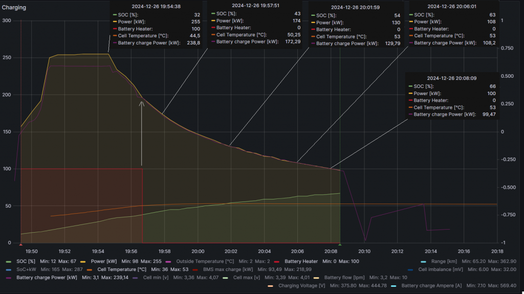

Jag hade glömt bort den eminenta visningen av total power in i bilen vs charge power som teslalogger kan visa under "charging".
Här är min senaste SuC V3 med min S. Det är rätt tydligt att det inte går några många kW för att kyla batteriet, men att det går en hel del för att värma batteriet initialt under laddningen.
Power = det bilen displayar som tillika är det som kommer in i bilen via laddporten.

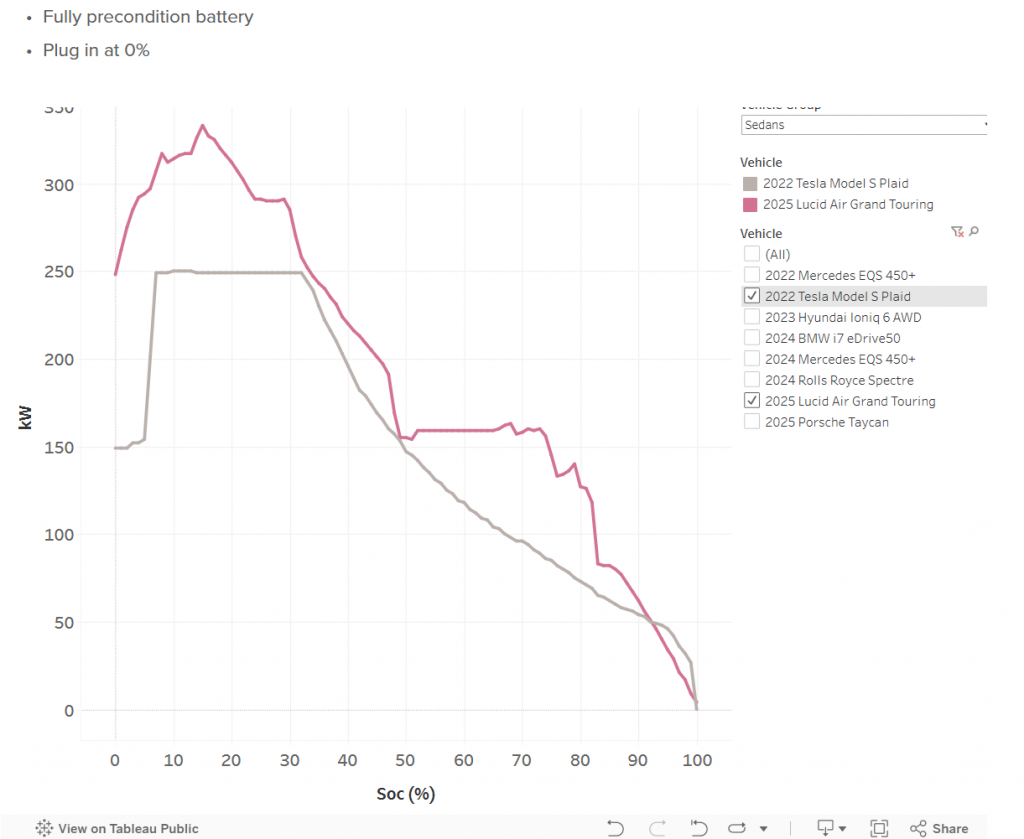

Battery charge power = det batteriet laddas med. Lucid använder jelly rolls, 2170 i sina bilar och de har liknande laddkurvor. Batteriet är 118kWh och om man reducerar ladddeffekten med skillnaden i kapacitet är de rätt lika. Tittar man på Audi Q8 etron 2024 så har man gått över till NCA-kemi men det är stora ternära celler, och inte jelly rolls. Dvs samma batterikemi, förmodligen inte jättestora skillnader mot Teslas NCA.

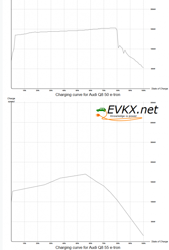

Bilden visar både etron 50 och Etron 55. Det låter som Etron 55 fått NCA, men ingen sådan info om 50.
50 är antagligen Samsung SDI cells, NMC.
Laddkurvan är helt klart strömbegränsad till cirka 55%, där den faktiskt matchar Teslas rätt bra om man tittar på C-rate (dvs, Audin ska ligga ungefär 14-15% högre iom större batterikapacitet. Vill man raketladda med hög SOC ska man inte ha Jelly Rolls och inte heller NCA. Tesla kör som bekant med både ock.

Jag laddade från 5-90% idag på en SuC v3.
Loggen visar att det bara gick mellan 1-2kW in nalles utöver det som gick in i batteriet efter att battery heatern stängdes vid ~25%.
Jag körde laddningen med värmen avstängd upp till ~75-80% för att garantera att den inte ger någon överdriven laddeffekt i loggen.
Bilen tar 0.6kW vaken med lysen etc. på och då är det omkring 1 kW för allt annat bilen gör utom att fylla på batteriet.
Det går inga 20kW för kylning, bilen kyler knappt batteriet alls, efter att det värmts aktivt till 53-55C.
