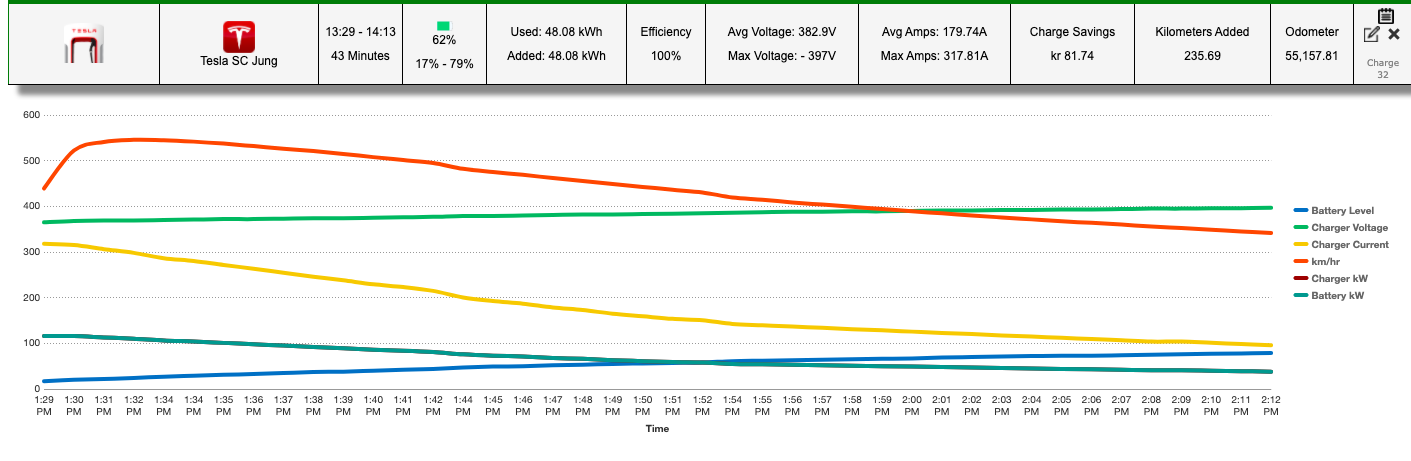

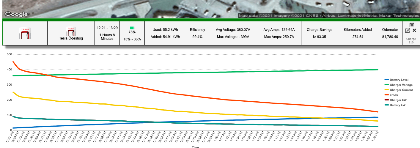

Statistik har efterfrågats i denna tråd. Har man supercharger-laddat nått hundratals gånger under ett antal år så har man ju skaffat sig en hygglig uppfattning om tidsåtgången. 10 min har nämnts, jag skulle nog vilja hävda att skillnaden i en laddning även på låga SoC kan ta 20 min längre...
Har tyvärr inte haft Teslafi så länge, men här är två laddkurvor båda hämtade från långkörningar där batteriet haft ett par timmar på sig att bli varmt.
Sommaren 2018 samt vinter 2020
Har kört drygt 2000 mil på ett halvår och laddar mest på SoC och kan nog märka att laddtiden har blivit längre men speciellt i somras aldrig fick mer än 115 Kw effekt på laddning.
Hur får man fram laddkurvorna som du visar?

Anslut dig till någon av tjänsterna som levererar dessa, t.ex. teslafi.com där bilderna är hämtade ifrån.
Du behöver skapa ett konto och länka din bil till det.
Kan också vara av intresse vilken bil du har då detta påverkar bilar olika beroende på typ av batteri.
