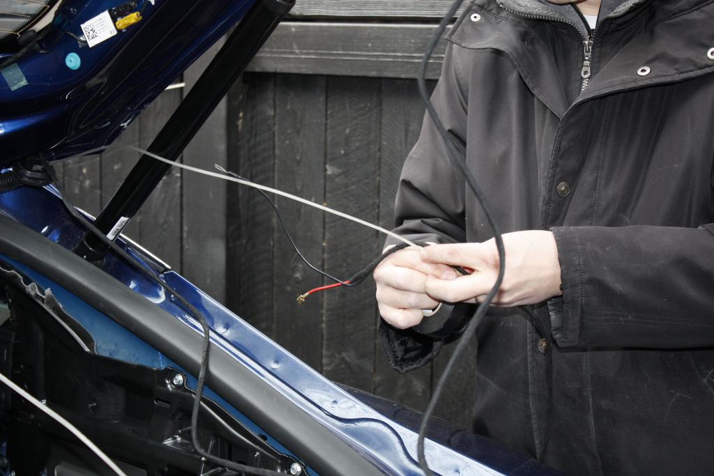

Någon som monterat ännu?
Model S60 2016 | Svart | Svart alcantaraläder | Svarta NG-lädersäten | Panoramatak | CoZero Elbaklucka | Referrallänk: http://---
Jag har! Blev jättebra. Se bara till att ha nån som hjälper till med den stora panelen på luckan.
Härligt! Jag ska montera till veckan. Måste man vara två för att montera?
Det mesta klarar man fint själv men det behövs lite hjälp att hålla vid vissa moment. Främst den stora panelen på bakluckan och när man byter ut själva lyftarna. Luckan är för tung för att hållas uppe av en lyftare så man kan behöva lite hjälp att hålla den medan man byter.

Måste väl gå lika bra att ställa upp med en "hockeyklubba" eller liknande bara...?

Ja luckan men inte bakpanelen. Den fixar man inte själv. Be nån om hjälp med det!
Asså det var ju jätteklurigt att montera den ensam. Varför sa du inget? haha ;)
Skämt och sido, det gick bra att göra det själv. Jag använde kartongen att palla upp luckan med. Stora panelen var lite trixig men det gick lättare om man skjuter den lite bakåt samtidigt som man trycker fast den.
Bakluckan fungerar riktigt bra, supernöjd!

Nyren skrev:
Visst var det inte så svårt? Jag är också väldigt nöjd med min. Var manualen ok?
Det var lätt! Manualen var ok men visar dock fel när det gäller den första kabeldragningen. Manualen säger att man ska dra den rosa kopplingsplinten (power) genom bakluckan och SEDAN genom gummimuffen vilket är omöjligt. Man måste göra det i omvänd ordning. De har nog kastat om bilderna. När jag förstod att alla kablar skulle till kontrollenheten blev det genast mycket enkelt.

Zyxilon skrev:
Fast jag gjorde exakt som manualen säger - det är mina bilder som manualen är baserade på; det var därför jag undrade om den var OK... ;)
Bilderna är tagna i den ordning som manualen också visar - jag kollade precis på dem igen. Jag drog först den rosa kontakten genom luckan och sen drog jag andra ändan av kabeln genom gummimuffen. Jag tyckte nämligen att den rosa kontakten var för stor för att få igenom muffen.
Jag inser nu att den bilden saknas i illustrationen i manualen, kanske skulle ha varit med för att göra det tydligare:
I vilket fall som helst - kul att det gick bra ändå.
Ok, jag drog iaf den rosa kontakten genom gummimuffen. Det gick bra. I den andra änden på kabeln sitter säkringshållaren och går absolut inte att få igenom muffen.
Jaja, allt sitter på plats nu, snyggt installerat :)
Däremot kan man undra vad alla extra kablar och kopplingsplintar som inte är inkopplade går till? Såg en grön och en blå i bakluckan. Såg misstänkt likt ut som högtalaranslutningar :)
Är det högtalare i bakluckan om man har Hifi paketet?
Det ser så ut om man kollar på bilderna i design studion, ska sitta två små högtalare i bakluckan.
Stämmer bra det :)
