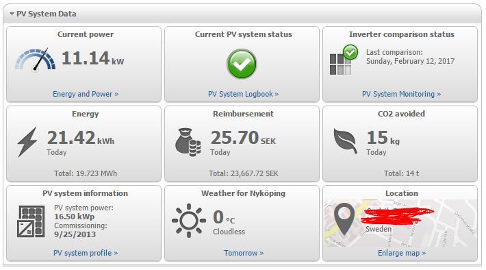

Trevligt en vinterdag som denna :)
Coolt! så vill jag också ha det! En fin inforuta att titta på =)
Dock med endast 3,15kWp på garagetaket.

thomas76 skrev:
Skärmklippt från https://www.sunnyportal.com/ som ingår i köpet av växelriktare från SMA :)

Pro-Z skrev:
thomas76 skrev:
Skärmklippt från "Sunny Portal" från webben som ingår i köpet av växelriktare från SMA :)
Gött tack för den infon! Nu kan jag drömma vidare =)
