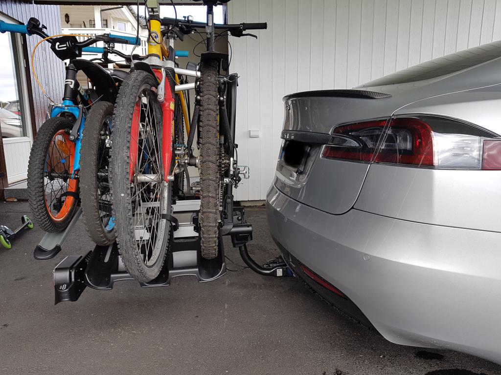

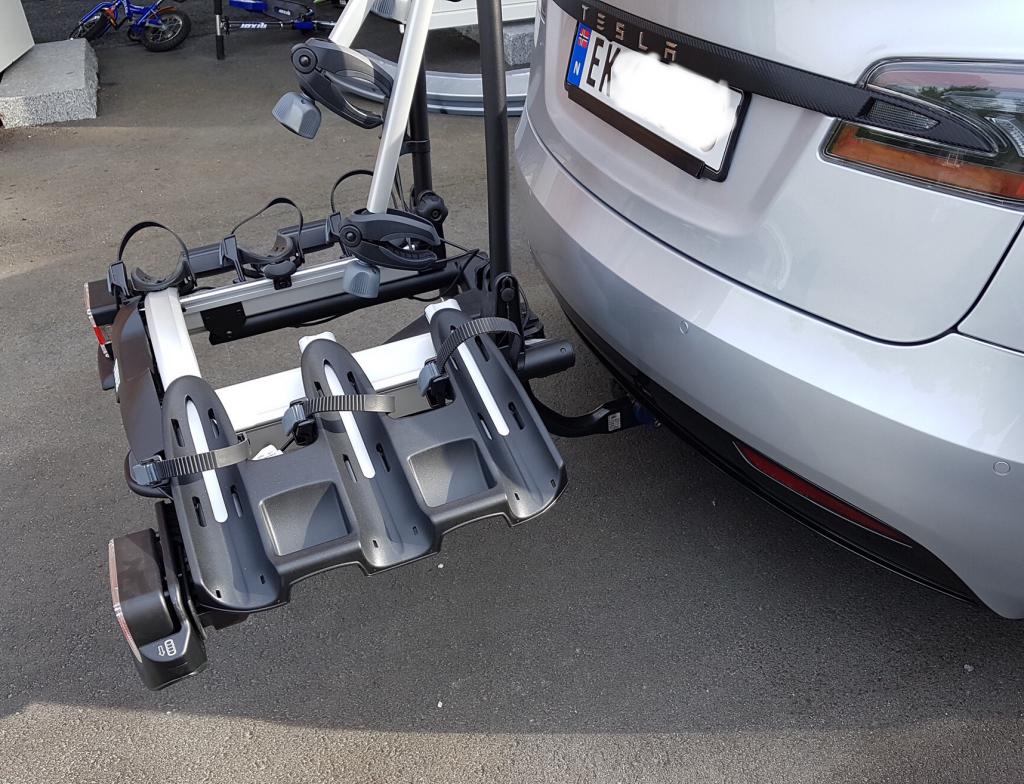

Är det någon som har erfarenhet av Thule Velo Compact? Min plan är att köpa en sådan samt extrastativet för fjärde cykeln. Om någon dessutom har haft den på Model S, så mottages gärna omdöme :)
Bara bra erfarenhet, vi använder den minst 2-3 gånger i veckan. Har även extrastativ för fjärde cykeln och funkar bra även den de få gånger vi har använt den.

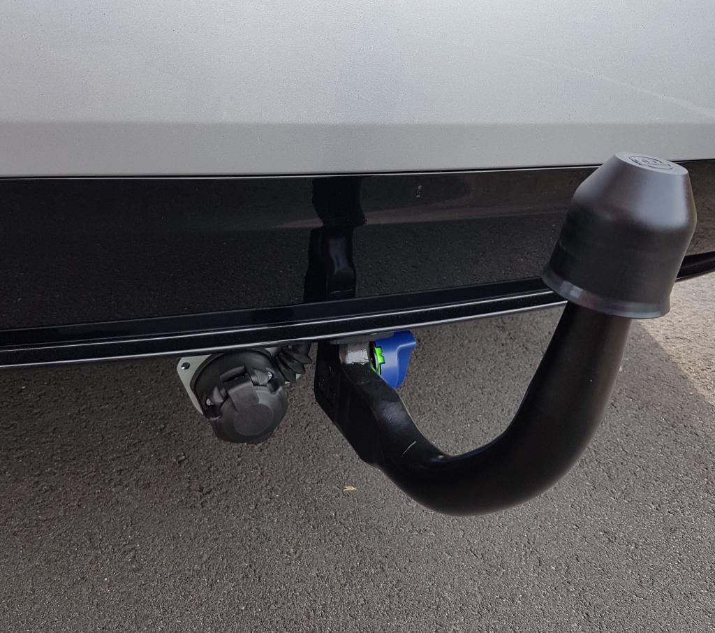

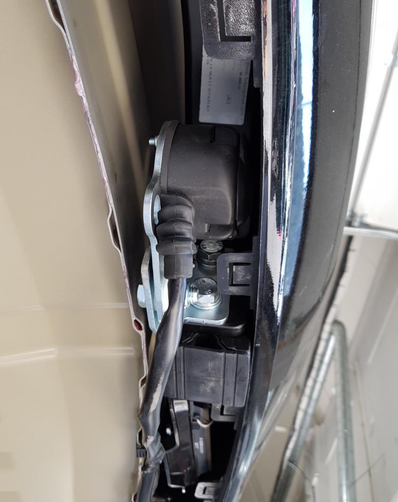

Nu har jag äntligen fått på kroken, det tog betydligt längre tid för verkstaden än planerat (tur jag hade fast pris!), men jag antar att dom inte behöver lika lång tid nästa gång (detta var första Teslan dom hade monterat på och kabelinkopplingen tog tydligen lång tid och många delar behövde demonteras). Väldigt hjälpsamma och professionella, inte snack om att dom skulle ha mer betalt eller att dom inte skulle göra färdigt trots att dom egentligen hade stängt för dagen.
Man häktar på kroken underifrån och fäller/drar ned kontakten
Så här ser det ut underifråninnan täckplattan monterades tillbaks, allt är snyggt samlat i en enhet
Balken bak kofångaren demonterades och sätts inte tillbaks igen. Själva krokstrukturen ersätter samma funktion i tillägg till själva krokfunktionen :)
Model 3-24/Polestar 3-24

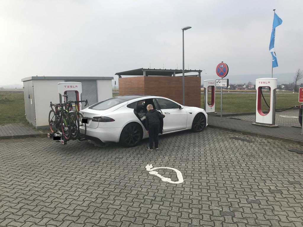

Re: Någon som monterat Dragkrok Brink/rameder/autoexperten?
Sjukt ekipage det känns som man drar runt på. Bilen blir ju 6m lång :D men sitter stabilt som sjutton, inga problem att köra i low över fartgupp etc.
och till er Model X-förare; jag kan köra med autopilot trots att kontakten är inkopplad, soooo nice 8-)

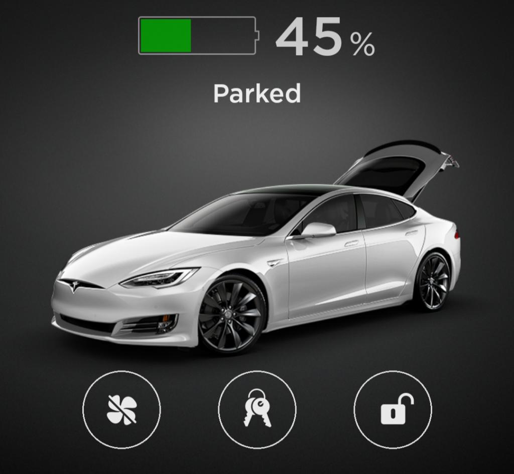

Nej det är riktigt. Men det går bra att stänga av trail mode, iaf med cykelställ på kroken. Bild
Jaha, men hur vet bilen om det är cykelställ eller husvagn bak? Eller menar du genom att inte koppla in kontakten?

Det vet den inte direkt. När man kopplar in kontakten till cykelstället/släpvagn så kopplas trailer mode på automatiskt. De går sen bra att slå av manuellt och då fungerar AP som vanligt. Med släpvagn så gå det också bra så länge den inte väger för mycket. Blir det för tungt så slår bilen på trailer mode ingen. Med liten vagn så var det iaf inget problem att stänga av trailer mode och bilen lät det vara så.

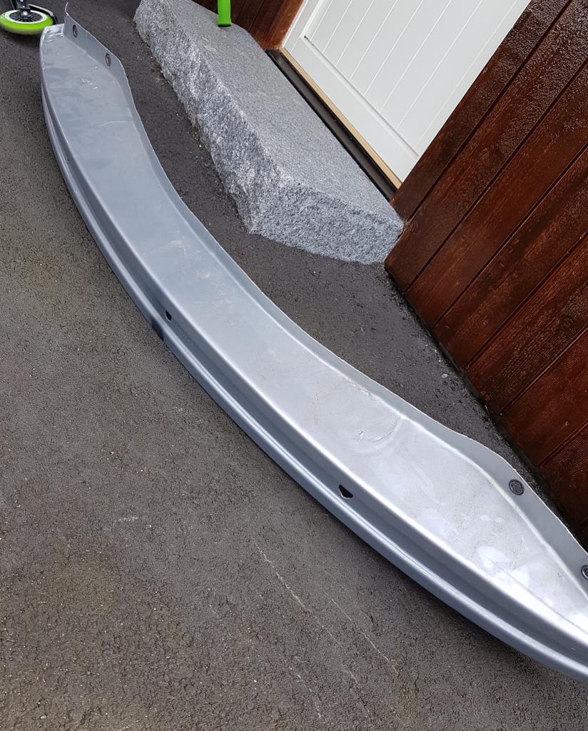

Har också drag från Brink monterat och det var gjort så att balken kunde monteras tillbaka så den fick bli kvar.
HelectriC skrev tidigare:
”Balken bak kofångaren demonterades och sätts inte tillbaks igen. Själva krokstrukturen ersätter samma funktion i tillägg till själva krokfunktionen”
