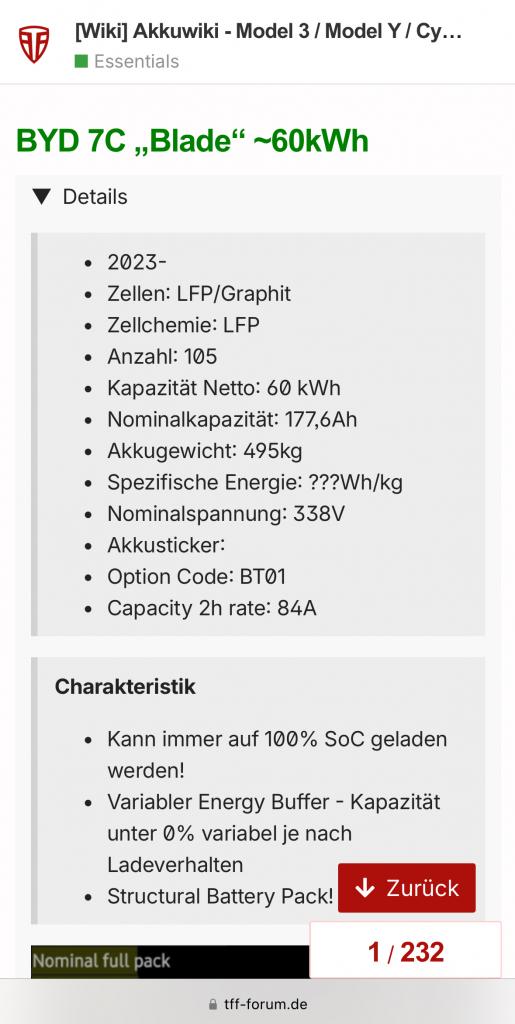

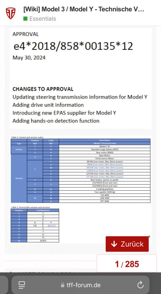

Dubbelkollade och ja RWD från Berlin är strukturellt pack (åtminstone med BYD Blade som jag tror det är på alla RWD numera därifrån).
Man får gräva runt lite på länken nedan. Lägger in skärmdump på det viktiga. Man kan kolla med VIN vilket batteri man har.
Länk: (kolla även länken till Akku Wiki om batterierna).
https://tff-forum.de/t/wiki-model-3-mod ... gen/100784

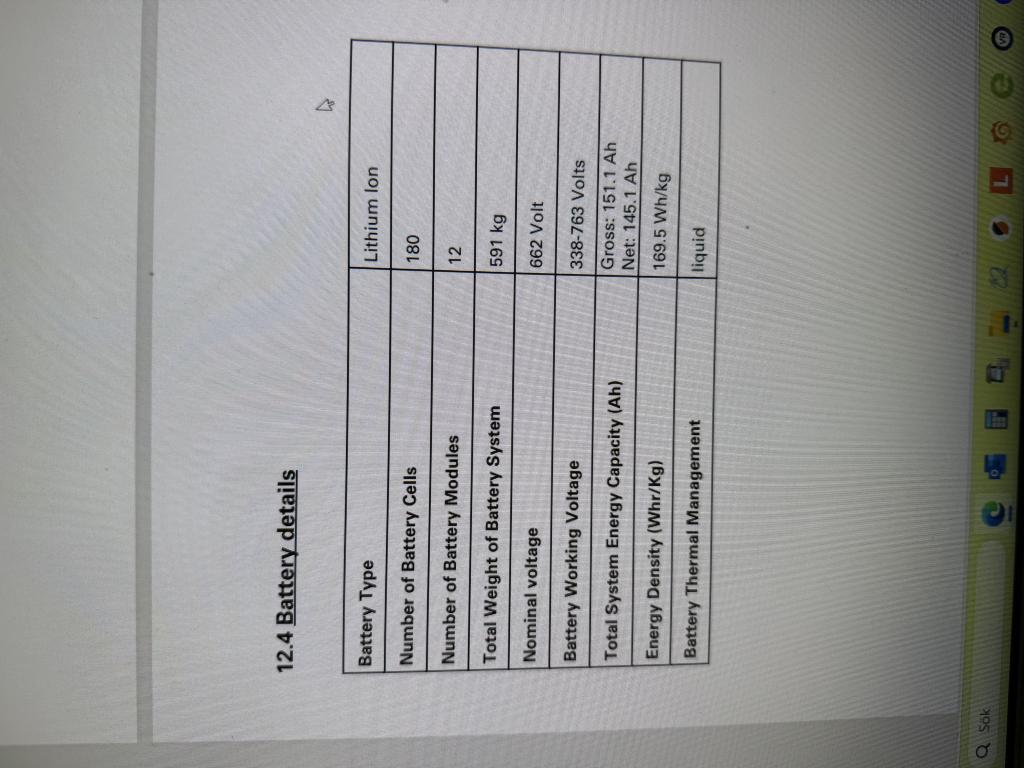

A6 etron 100 kWh batteri väger 591kgz

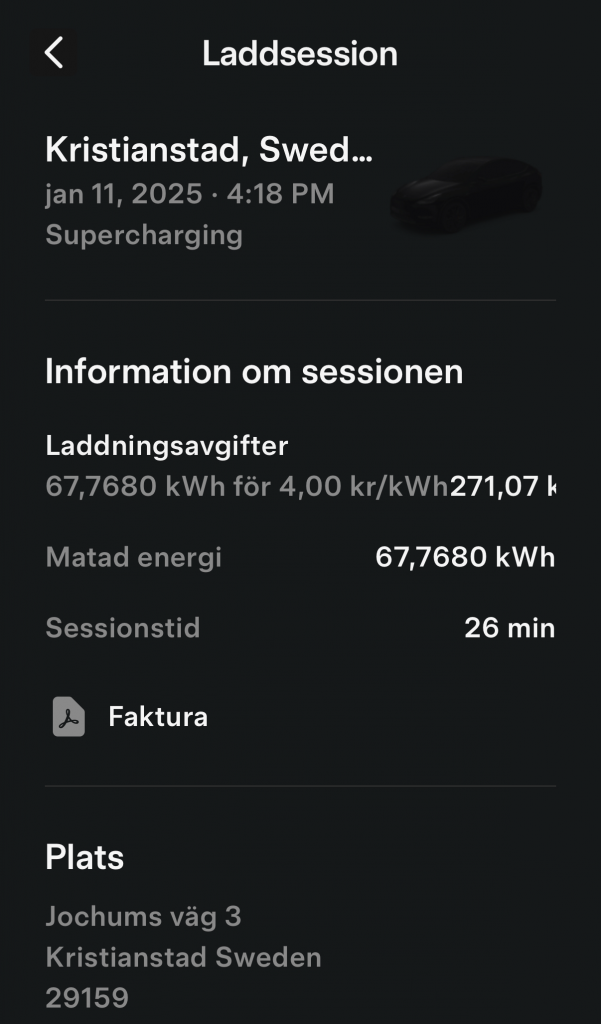

Är du säker på att Audi och Tesla valt att använda samma korrektionsfaktor för EPA? Historiskt så har Tesla valt att använda en korrektionsfaktor som är mer gynnsam än många (alla?) andra tillverkare.
Även om EPA är närmare verkligheten än wltp så är EPA sämre som jämförelse mellan olika bilmodeller eftersom tillverkarna har möjlighet att justera siffrorna ganska fritt. De behöver inte ens använda samma korrektionsfaktor för olika modeller eller samma för en modell från ett år till ett annat.
För övrigt så laddade jag min ID7 GTX från 5% till 80% eller 67,768 kWh på 26 minuter igår på Tesla supercharger i Kristianstad :)

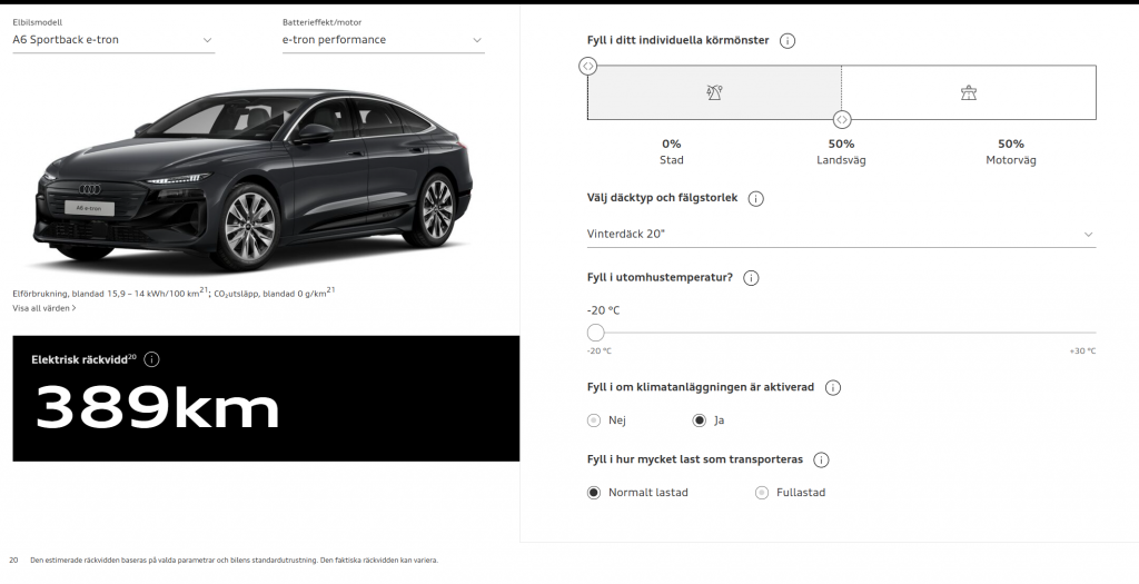

Jag kikar såklart en hel del på Audi, eftersom jag kommer därifrån med >20 år under bältet med Audi.'
Audi har en riktigt bra informationssida om faktisk räckvidd, där man kan ställa in vilket typ av väg, temperatur, last etc.
Om dom inte ljuger nåt så är det relativt lika, kanske lite fördel S.
Med varmt batteri, mycket fördel S om de har räknat in det.
