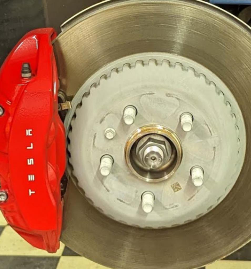

Hej igen!
Idag har bilen varit tillbaka på däckverkstan o problemet verkar löst. Den går nu jämnt o fint och bromsen funkar återigen som den ska.
Felet?
Det sitter en liten.skruv/bult som håller bromsskivan på plats vid service och montering på fabrik.. Med hjulen på så gör den ingen nytta då hjulbultarna håller allt på plats. Med dessa borta gick monteringen bättre och problemen nu borta.
Det enda nu är att de nya tpms sensorerna varnar för lågt tryck i ett av däcken..Åkte till macken o.fyllde på..Varnar fortfarande men kanske behövs några mil innan de känner av rätt tryck?

Byt däckverkstad omedelbart!
Om de monterat hjulen och inte märkt att skruvskallarna tar i fälgarna och hjulen vobblar, är dom dumma i huvudet på riktigt.
Den som uppgett att fälgarna passar på din bil har fel. Skruvarna ska inte tas bort för att fälgarna ska passa. Visst det funkar utan skruvar, men det är inte rätt.
Beträffande TPMS-sensorn så behöver den inte köras mer än några meter innan den visar rätt tryck efter man fyllt på.

Hur sjutton skulle den skruven kunna påverka över huvud taget ? Den har som sagt egentligen ingen funktion utom att hålla skivan hjälpligt på plats när hjulet är borta.
Har du gjort däcksbytesproceduren i menyerna ? man ska köra X antal kilometer tills den pratat med alla hjulen och berättar det.

Fälgarna hade såklart inget urtag för skruven, eller att urtaget för skruven satt fel (fälgen vriden fel på bultcirkeln).
Då kommer ju inte fälgen sitta med korrekt anligg mot bromsskivan utan vobbla fram :shock:
Inte konstigt OP tyckte det skakade!
(Dåligt av däcksfirman att använda förstadagsprao för att montera hjulen :lol: )

Den skruven sticker inte ut. Den sitter "flush" mot skivan. Så däcksfirman har klantat sig på något sätt och försöker skylla ifrån sig. Och det där med 17 :shock: balansvikter är rent åt helvete

Jag har också för mig att skruven är försänkt, men lite Googlande gav bara bilder med utstickande skruvskalle.
Skiljer det mellan (års-) modeller?

På M3P med samma Brembo-bromskit som Y, stack den ut.
Det kan såklart skilja om det är en försänkt insex eller en vanlig bultskalle.
Den senare sticker ut.
Teslas fälgar har uttag i alla områden som skulle kunna komma i konflikt med skruven.

Nej fick inte jättebra intryck av däckfirman. Men de åtgärda det iaf. Bultarna stack ut. Fick med dem hem ;)
