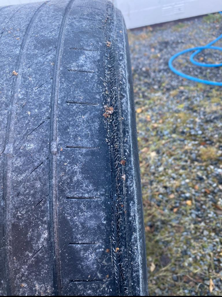

Bjuder på ett exempel på hur det kan se ut:
MS Performance HW3 2021
MS90D HW1 2016
Inlägg: 6169
Re: Model S 21 tumsdäck spårar
bjornnilsson skrev: 24 jun 2024 22:20
Klassiskt toe out + negativ camber.

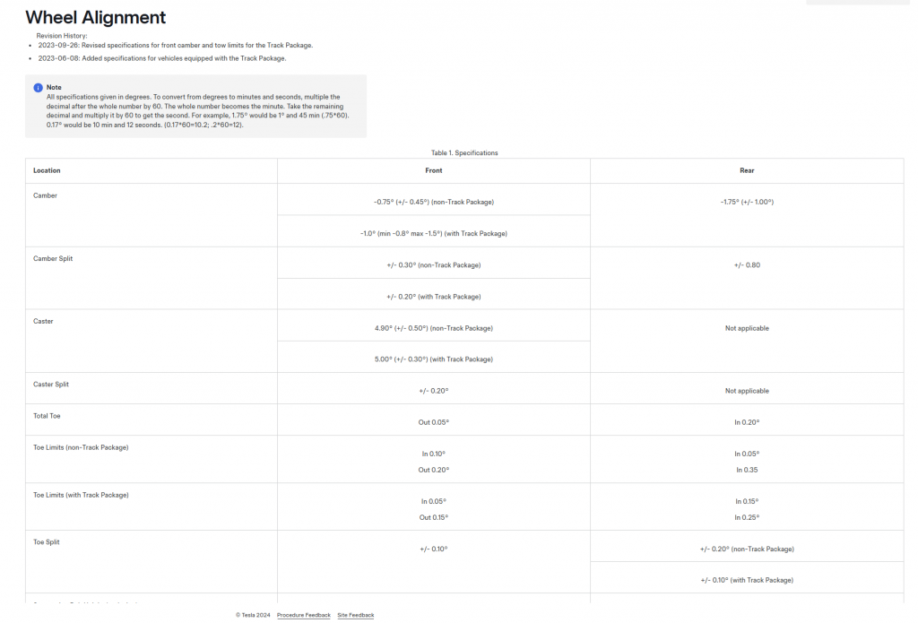

Noterar kraftig toe out från fabrik fram (du har väl sänkt din en del?).
Och att alla firmor har sina egna settings, uppenbarligen. De max/minvärden som syns på ditt protokoll lirar inte helt med Teslas egna data.
Tex är det : Total Toe Out 0.05° In 0.20° Före model S 2021+ dvs Palladium

Intressant nog så har två olika däck/hjul firmor justerat två av mina S med toe out i fram vid hjulinställning i Low (P100D och SPlaid). Båda fick bättre styrrespons men mer spårkänsliga efter det. Ena var Euromaster (officiell Tesla partner) och den andra en firma specialiserad på racing.
Jag justerade fram till närmare 0 och nu blev bilen mindre spårkänslig.
Ja, det får vara total toe out 0.05 grader fram, vilket är mer eller mindre 0.
