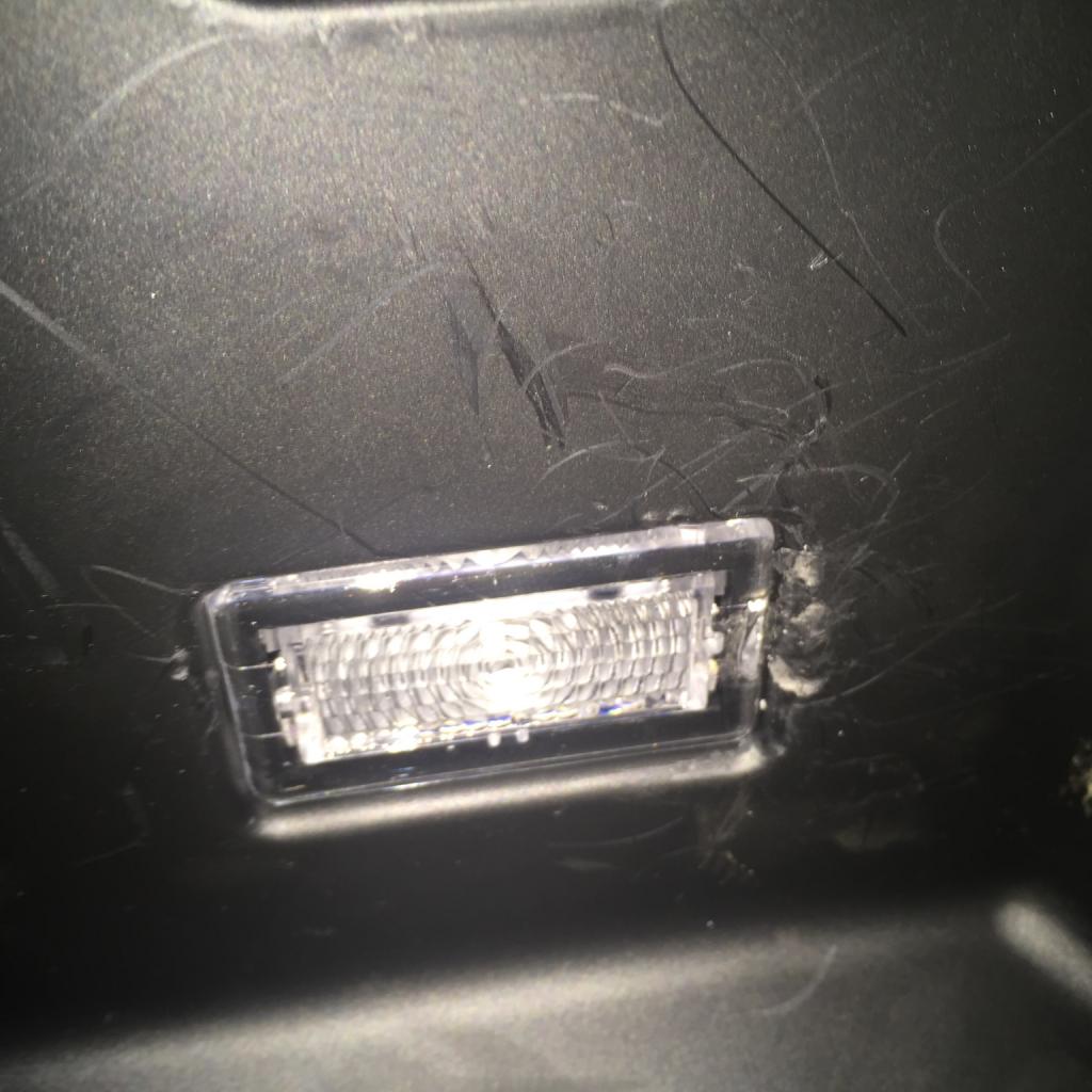

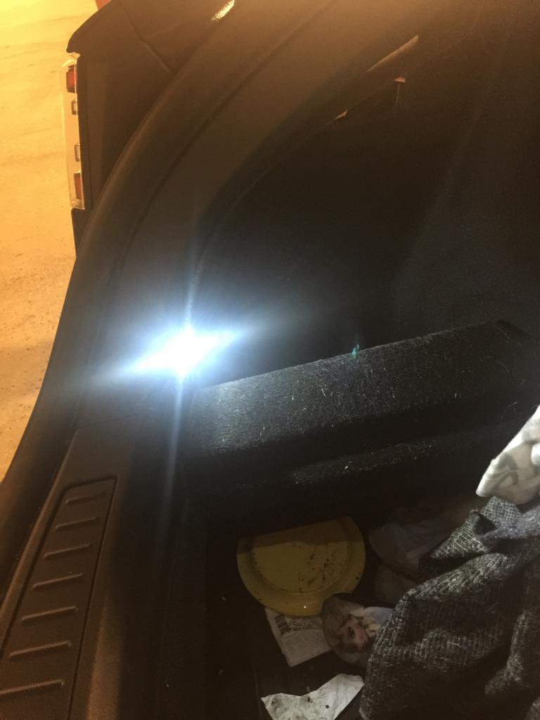

Installerade lilla paketet för trunk och frunk. Blev klart bättre och jag kan helt klart rekommendera dessa.
Installationen var ganska enkel. Det var egentligen bara lampan i bakluckan som trilskades. Den satt riktigt hårt fast på min bil.

Jag gav mig ut på parkeringen på jobbet och tänkte sätta i lamporna i frunk och trunk, så kan jag spara dörrsidorna och under stolarna till när jag är hemma i garaget med mer plats. Den i frunken gick skitlätt. Den på bagageluckan satt stenhårt men lossnade till slut med mycket våld. Men de på sidorna i frunken hade jag svårt med. Jag har inte premiuminteriören så jag får leta kablar. Drog ner rätt mycket av sidorna utan att bli klok på riktigt vad jag letade efter. Känns som att jag skulle behöva ta ner mer av interiören än jag är riktigt bekväm med för att komma åt. Någon som kan ge några tips eller bättre bilder än de som är på AbstractOceans hemsida?

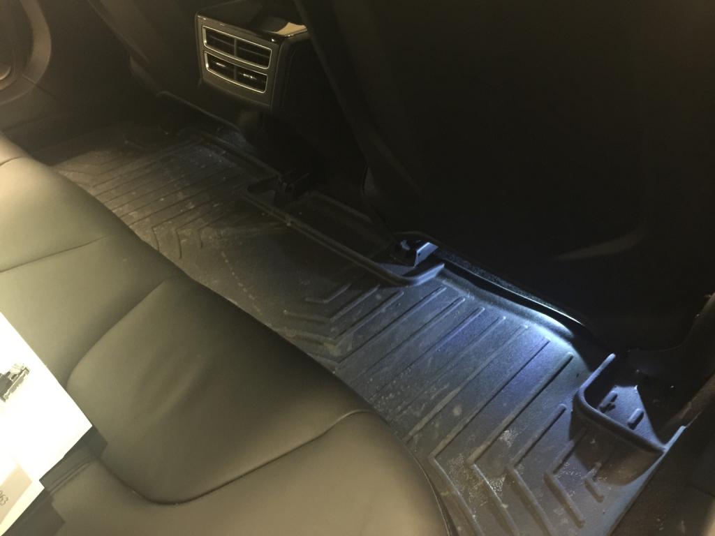

Jag bytte mina idag oxå. Frunk. Trunk och i undersidan av alla 4 dörrar.
Funkade perfekt. Kan ta nugra bilder om det hjälper dig

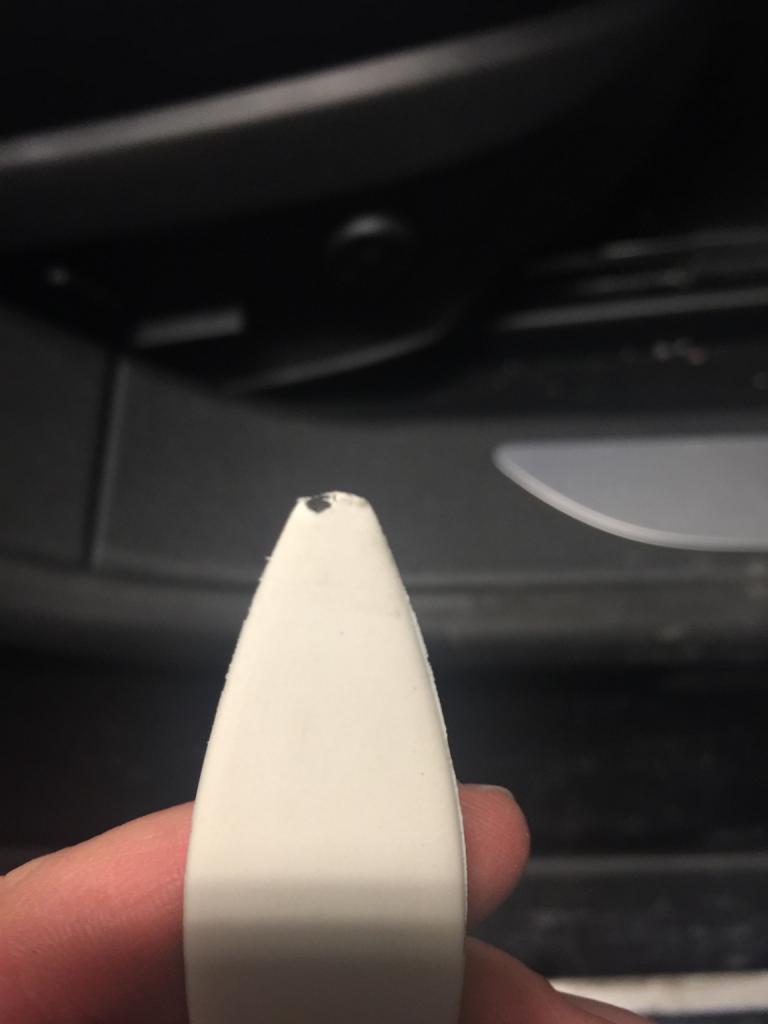

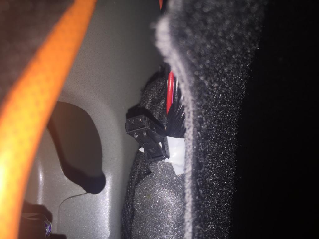

Jag löste det till slut. Förarsidan i trunken var jobbig. Kabeln låg svåråtkomlig och ihoptejpad med flera andra:
Och när jag väl fick loss den räckte den på millimetern hela vägen. Men det gick:
Resten var mycket lättare. Det underlättade att jag hade köpt till brackets för de under sätena fastän det redan finns, för då behövde jag inte pilla ut lampan som satt som berget, utan kunde byta ut hela alltihopa. Skillnad gammal mot ny:

Jag tog visst ut segern i förskott. Hade de två fram kvar men tänkte att hur svåra kan de vara? Jättesvåra, var visst svaret. Har i stort sett bänt sönder verktyget, bilen och mina händer men de sitter där de sitter.
Inlägg: 12056
Re: Ultra-Bright LED Interior Light Kit (4 Bulbs)
vilken är det? den under dörren eller i fotbrunnen?
Model 3-24/Polestar 3-24
danni
Inlägg: 7265
Referralkod: ts.la/danni1257
Inlägg av danni »
Det där är den vid fotbrunnen fram på passagerarsidan.

den bakom handskfacket gick, pusha mer i sidled och bryt sen, men ovanför pedalerna nån som lyckats utan att ta ner panelen?
Jag använde en stor flat skruvmejsel försiktigt gick bra att lossa alla led med. Plastverktyget som följde med var för vekt, använd en mejsel istället.
