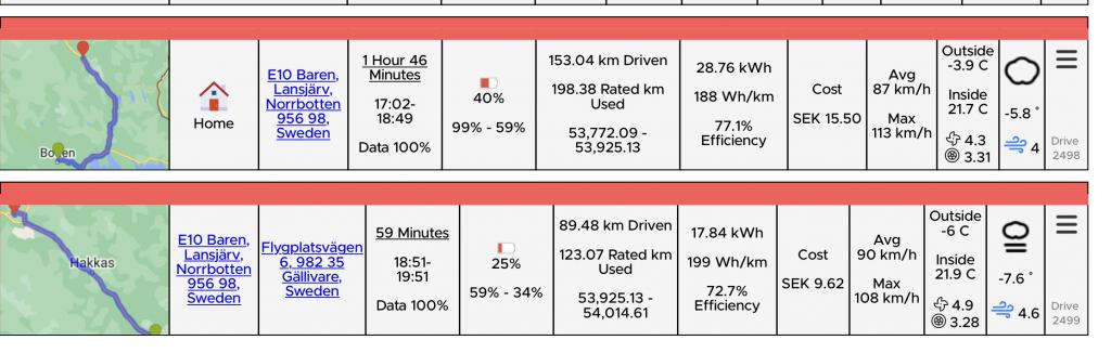

Min erfarenhet är att bilen räknar rätt nästan jämnt, men ibland tar den miste. Det kan den göra åt båda hållen. Exempelvis kan den lägga in laddstopp som jag kunnat hoppa över, men den har också underskattat förbrukningen. Inte ofta alls, men det har hänt.

För mig stämmer navigatorns beräkningar väldigt bra så länge inte temperaturen ändras, eller att man som vanligt kör fortare än bilen trodde man skulle göra.
Det här är lite typiskt, brukar inte komma märkbart under, inte heller över om man inte har brått.
Snitt på 90km/h med max på ca 110 km/h, det är ungefär där man hamnar med skyltad hastighet och trafik.

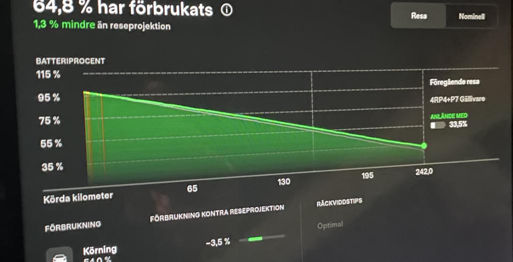

Jag har ALLTID orange i den jävla grafen hur jag än gör och kör, med eller utan farthållare osv :D
Denna veckan när det varit brutalt kallt här i söder och jag förvärmt bilen utan sladd i….HAHA oj oj vilka siffror!!!! E-Tron Go Home :lol: :lol:

Använd energi-grafen bara så stämmer det bättre.
