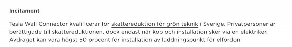

Tesla har nu ändrat under beskrivningen av Wall Connector Gen 3 och säger att den kvalificerar för grönt avdrag.

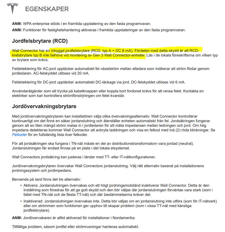

Är inne på att byta ut min Gen2 till Gen3 för att få jordfelsbrytare typ b "på köpet"
Är det någon som kan bekräfta att de fått rotavdraget på Gen3?
Tars
Inlägg: 6549
Ort: Sigtuna
Re: Inget mer bidrag för Tesla Wall Connector?
Inlägg av Tars »
Har den inbyggd jordfelsbrytare?

Tars skrev:
Ja

Är det ingen som fått rotavdrag för generation 3?
