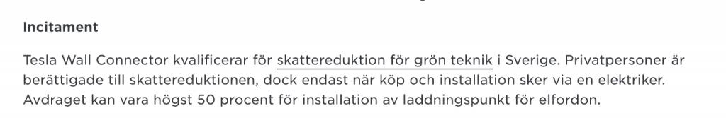

Nu verkar Tesla ha gjort det väldigt svårt att få bidrag för boxen... Nu står det i Tesla shop att "För att kunna köpa denna produkt måste du vara Tesla-ägare. Logga in på ditt Tesla-konto som din bil är registrerad på för att bekräfta din status som ägare." Så elektrikern måste ha en Tesla för att kunna köpa en Wall Connector som han sedan ska sälja till mig. Min elektriker vill inte köpa en Tesla - ännu :D Någon som har ett tips på lösning? Kan ju köpa boxen själv såklart.
Re: Inget mer bidrag för Tesla Wall Connector?
Köpte Tesla WC första gången för att jag inte visste att det fanns bättre boxar, men idag vet jag. Kör numera på en Easee som jag kan varmt rekommendera.
Även om man är en Tesla-fanboy, så är just deras boxar bland de sämre på marknaden. Välj någon annan istället är mitt råd.

Tesla har nu ändrat under beskrivningen av Wall Connector Gen 3 och säger att den kvalificerar för grönt avdrag.

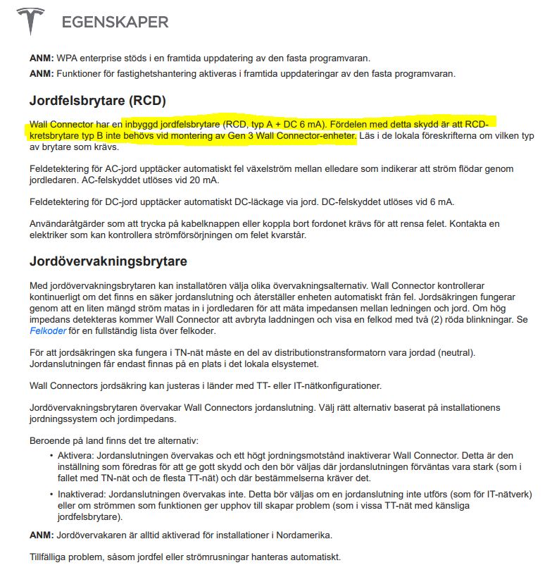

Är inne på att byta ut min Gen2 till Gen3 för att få jordfelsbrytare typ b "på köpet"
Är det någon som kan bekräfta att de fått rotavdraget på Gen3?
Tars
Inlägg: 6548
Ort: Sigtuna
Inlägg av Tars »
Har den inbyggd jordfelsbrytare?
