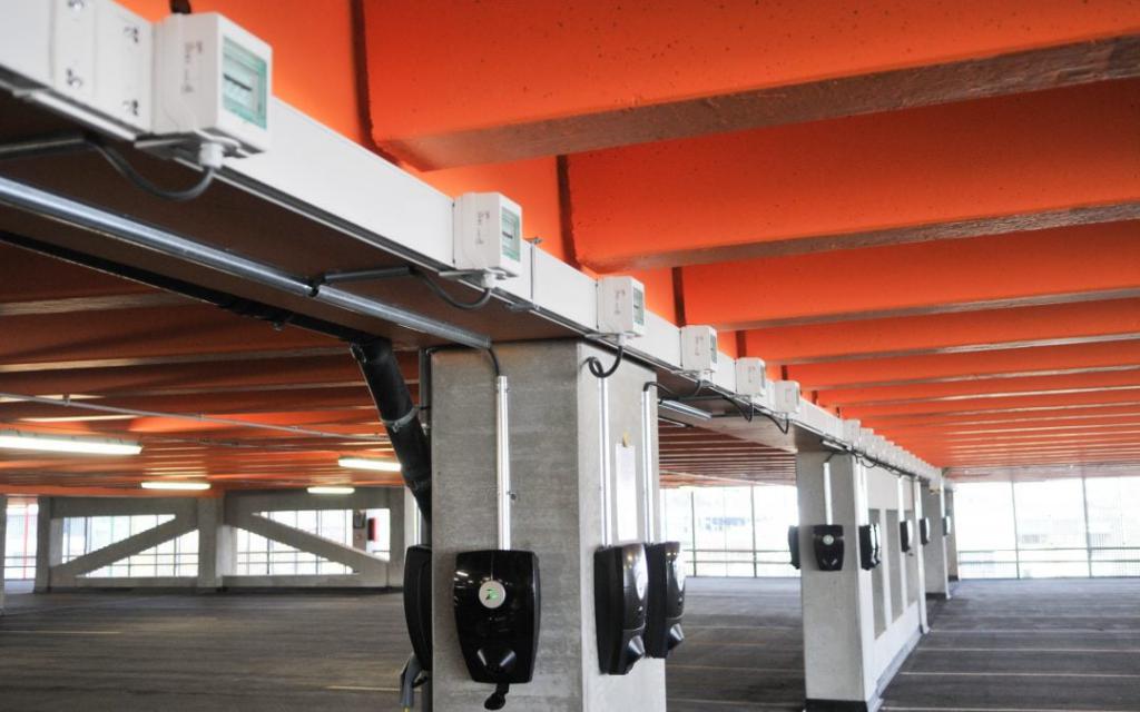

Rent eltekniskt funderar jag på att sätta upp strömskenor i taket för att fördela ut elkraften, typ denna lösning:
https://zaptec.com/en/forus-parking-ins ... -chargers/
