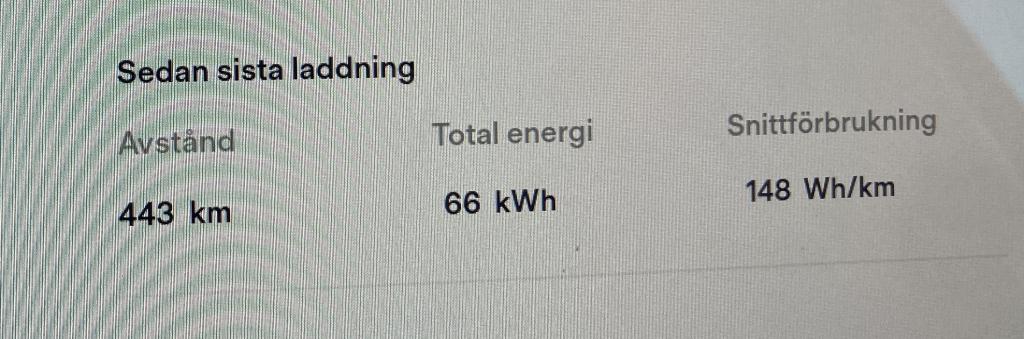

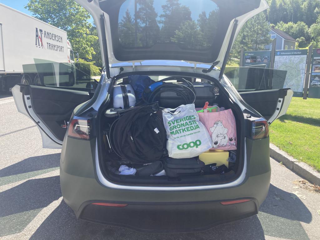

Körde hem från Oslo, motorvägsfart och full packning, köpte till och med 20l Jotun målarfärg till garaget. Körde 443km och kom hem med 10%. Snittade 149Wh/km och körde totalt 4h50min plus 1h stopp fördelat på tre stopp. Ingen laddning. Enligt SMT har bilen dessutom 3.6kWh i buffer utöver de 10% som fanns kvar. Med 19” aero är alltså 500km en baggis. Vågen sa 2320kg på en Vegvesen station. Temperatur mellan 23-28+, AC på hela vägen.
Vi är sjukt nöjda!

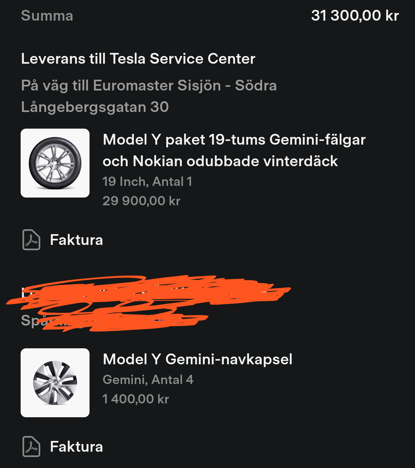

Har någon lyckats köpa Gemini 19" + Nokian (dubb eller friktion) paket för Model Y till sin MYP? Enligt Tesla är det inte en möjlig kombination men i verkligheten verkar det ju som de passar. Om någon lyckats, hur gjorde ni då för att beställa?

Jag beställde Gemini och hjulsidor till min MYP via shoppen och betalade med kreditkort. Det var inga problem. Inte fått på dem än dock, men NEO här på forumet kör runt med Gemini på sin MYP.

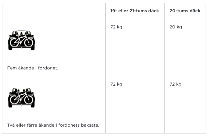

Kan detta verkligen stämma? Så om man ska ha med familjen på fjällsemester och utrustningen i bakbox så ska man inte ha 20-tums däck? Någon som begriper varför det är så?
Förstår inte bilden riktig, vad är det som väger 20/72kg?

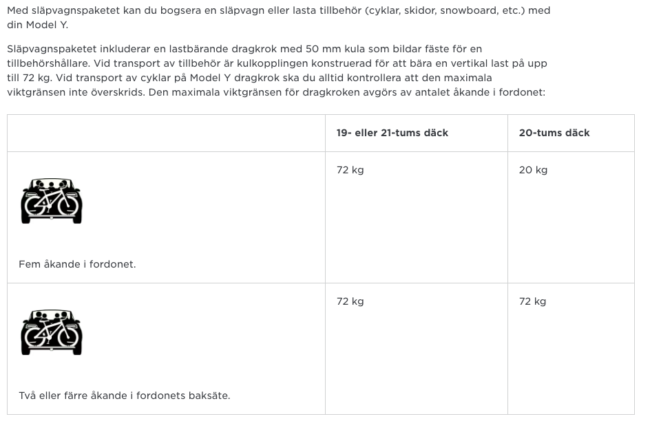

Sorry, urklippet kanske saknade lite context. Här kommer en bild med mer förklarande text (från Owners Manual).
Det är alltså vad den totala lasten man fäster på dragkroken får väga. T ex en en sån här https://www.thule.com/sv-se/cargo-carri ... o-_-905900
Men 72 kg last gäller alltså bara för 19 och 21 tums däck. För 20 tum får man bara lasta 20kg. Begriper inte varför...
20"-hjulen klarar mindre last helt enkelt. Gäller ju många tredjepartsfälgar också, många klarar bara 750 kg.
19" klarar 900 kg (belastningsindex 104) och 21" 875 kg (belastningsindex 103) om jag minns rätt.

Macca skrev:
Aha, så det gäller bara Teslas egna 20 tummare. Med tredjepartsfälgar på 20 tum som klarar 900kg så är det ok då antar jag.

Ja då blev man 39.990kr fattigare, men kan i alla fall köra i vinter. Kunde hämta dem direkt hos SC
