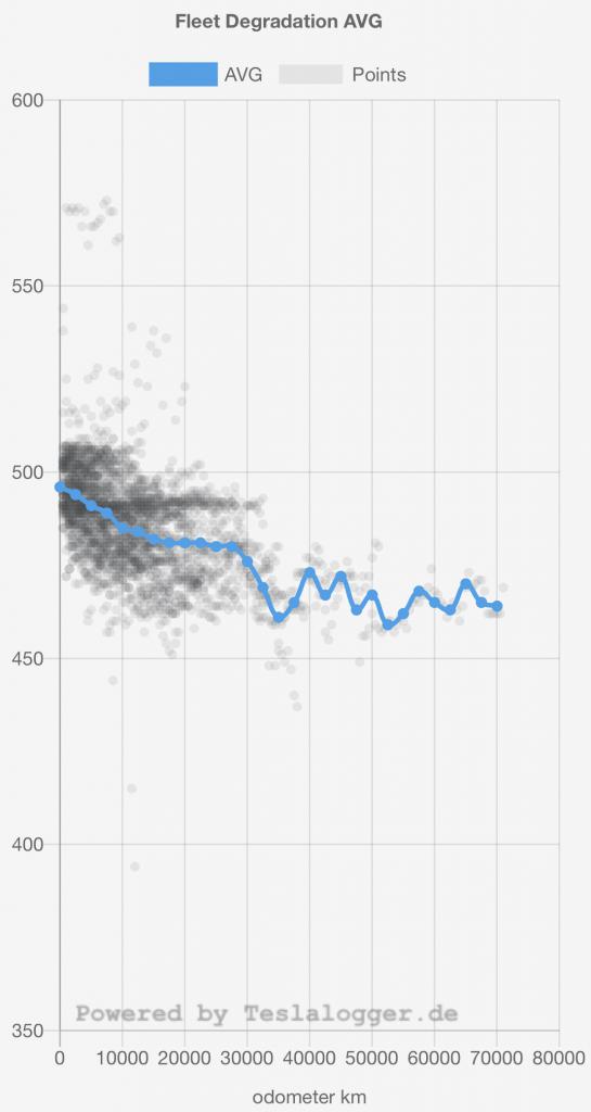

NEO skrev:
Är inte degraderingen extrem?
Bilden nedan teslalogger.de’s data på M3P 2021. 73kWh kapacitet blir cirka 458km räckvidd.
Folk fokuserar överlag för mycket på miltalet. De första fem åren är det tiden som degraderar batterier mest (inte milen).
Aktuell bil har antagligen gått 2500-2800 mil? Skulle man skära diagrammet på ålder istället för mil skulle spridningen bli mindre och bilar som gått förhållandevis skulle inte sticka ut lika mycket.

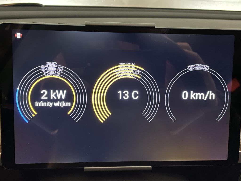

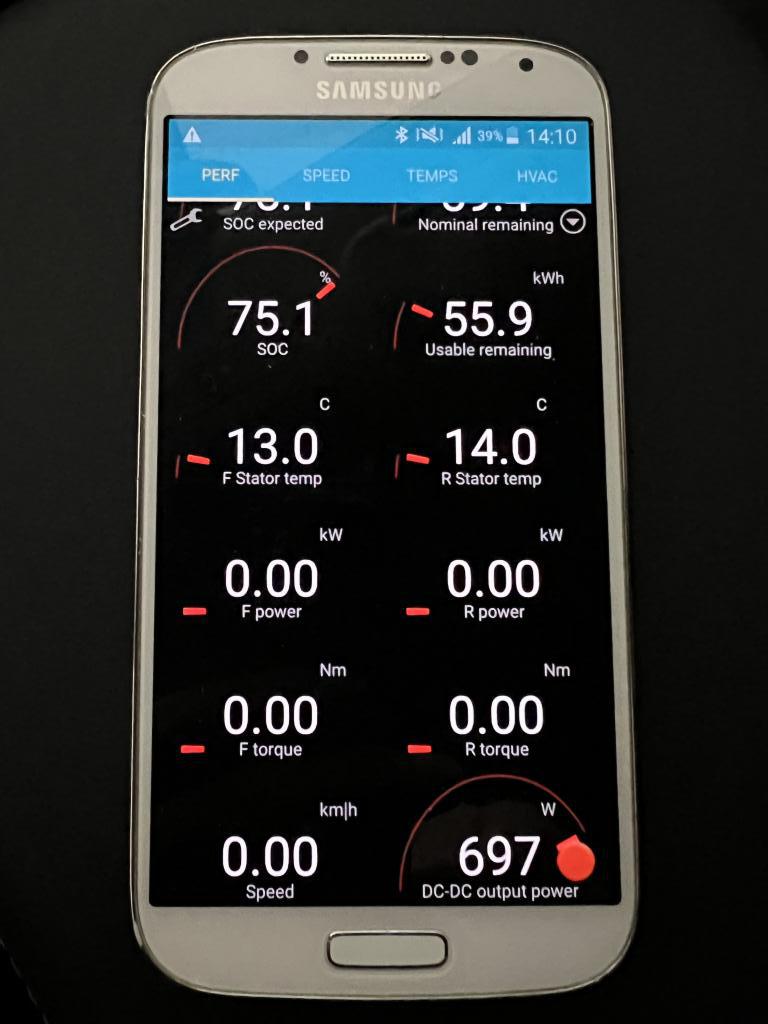

Har någon mera med bil version 2022.40.4.1 och upptäckt tempen på R stator inte funkar?
Kan ju vara fel på min bil.
Kan någon verifiera om det är fel på program eller annat. Tänkte ev service ärende till tesla. För jag har haft bra värden förr på andra versioner av bil datorn.

Har 2022.40.4.1 på en MYP och Android app, där funkar det.
Tack för hjälpen jag slänger iväg ett ärende till tesla.

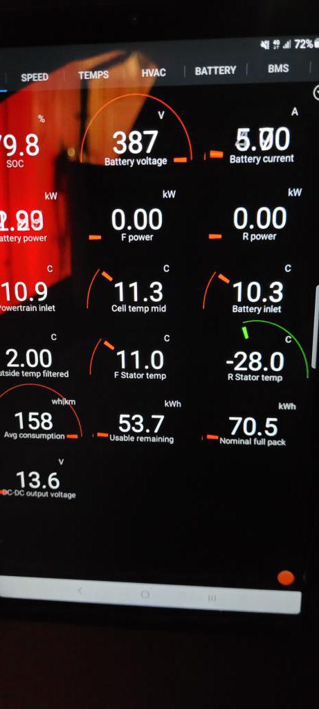

Lophornis

AAKEE skrev:
Du har inte råkat radera R stator från den sidan?
Gå in på ”All” och kolla om du ser den där i långa listan.
Kan vara lite suspekt att felanmäla på att du inte ser värdet där.

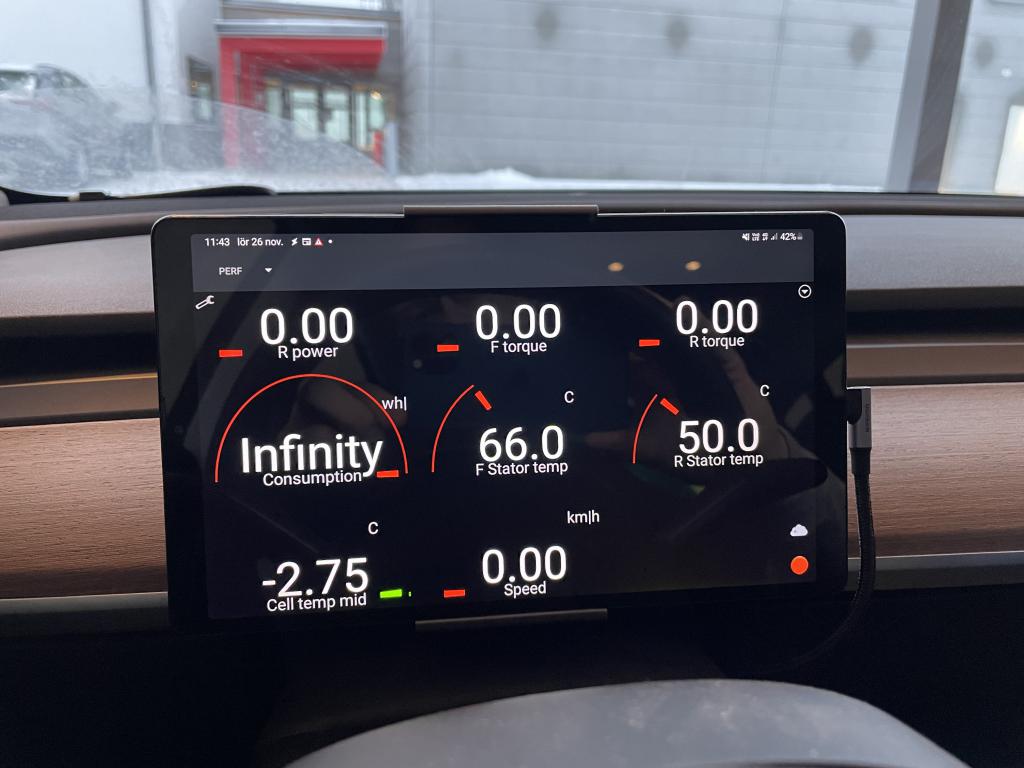

Ska kolla det men jag har haft bra värden förr på denna stator. Bilden visar när jag laddar på suc Hudiksvall då har det funkat bra med värden.
Tesla Model 3 LR 2024 blå
Ioniq 28kWh (såld)
Inlägg: 7534
Re: Scan My Tesla Mätresultat
Jag har värden både på Front och Rear stator.
2022.40.4.1

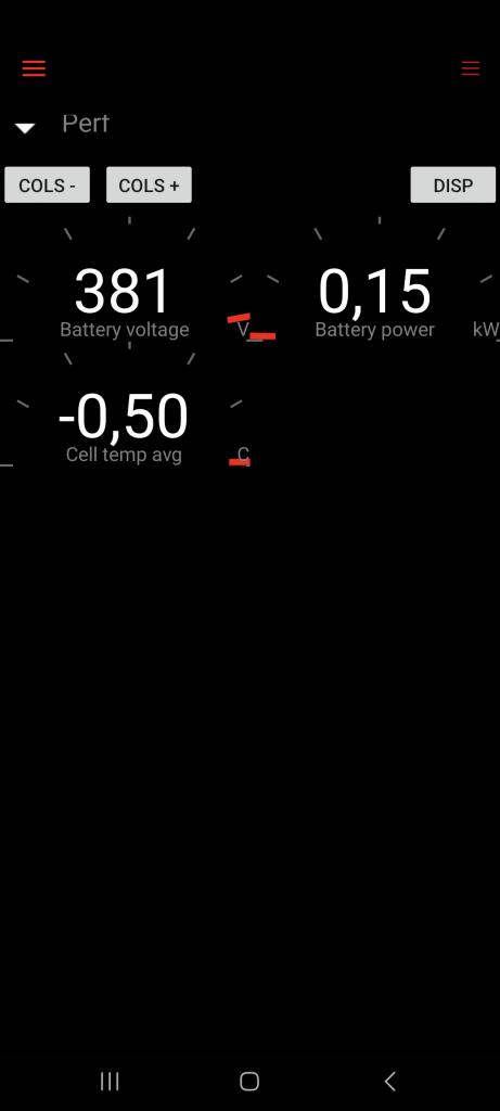

Detta var den minst olämpliga tråden jag hittade att ställa min fråga i.
Jag har använt scan my tesla väldigt flitigt det senaste året och är väl bekant med hur man flyttar, lägger till och tar bort mätvärden i perf-tabben i standard-versionen av appen.
Nu tänkte jag prova beta-versionen, men hur gör man där för att redigera?
Kör android, Samsung S21 Ultra

Ja exakt så funkar det i den vanliga appen, men i beta-versionen så finns inget av dessa alternativ. Har provat i två olika mobiler men samma i båda.
I klippet försöker jag markera det jag vill ha, men det går inte. Finns heller ingen rull list med paste

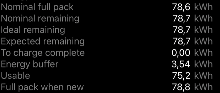

Får ni bättre resultat i Nominal full pack över vintern jämfört med sommaren? Mitt värde går konstant upp och jag har fått tillbaks ungefär 4kWh sen jag köpte bilen för ett knappt år sen.
3 LR 2019 15600mil och 71.1kWh.

Min MYP hade 482km och 78.8kWh NFP med 2km på mätaren. Nu 22000km efter har jag 478km och 78.7kWh. Har aldrig haft en Tesla med så bra degraderingsbeständighet. Min splitternya M3P hade 82.1kWh Panasonic ny och när jag sålde den med 30000km på mätaren hade den ynka 75.6kWh NFP.

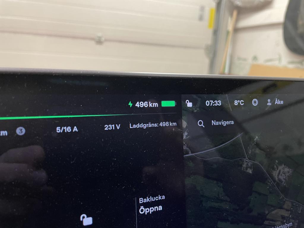

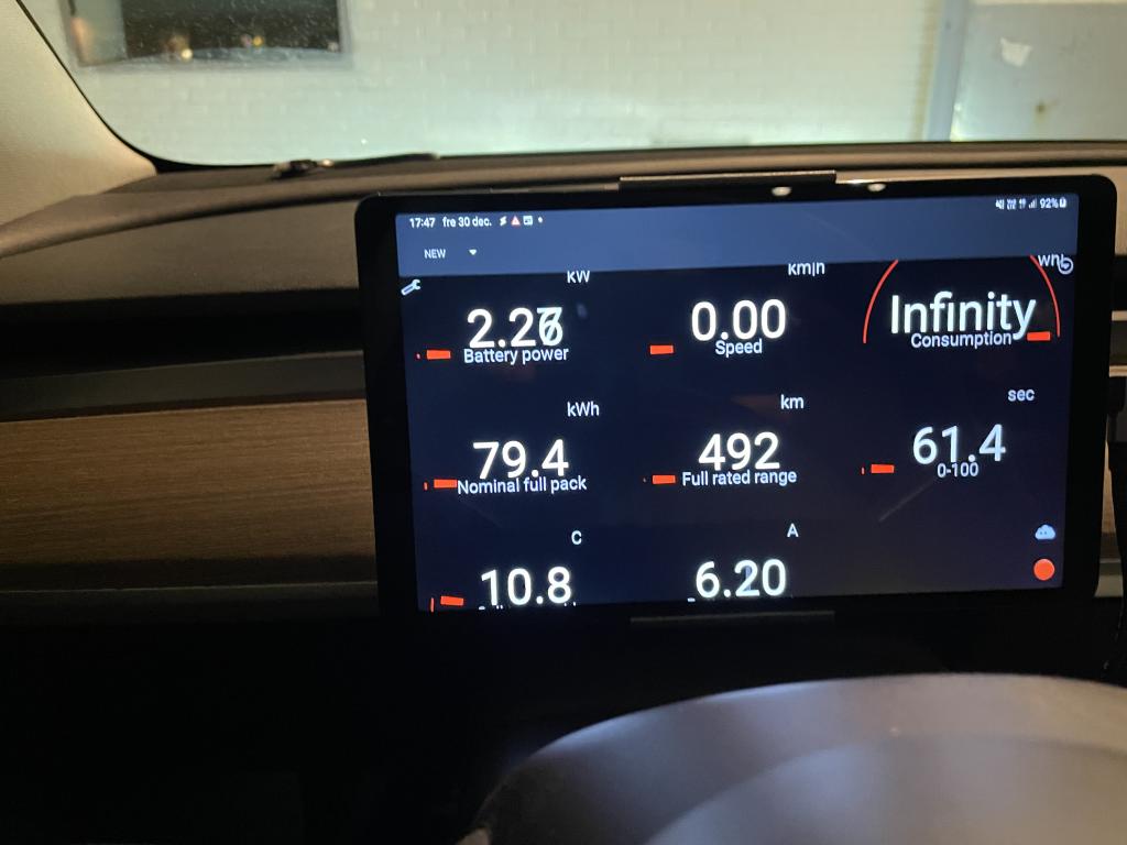

Min M3P hämtades ut för två år sen, igår.
5600 mil, 79.4kWh idag och 498 km range vid senaste nästan-full-laddningen.
