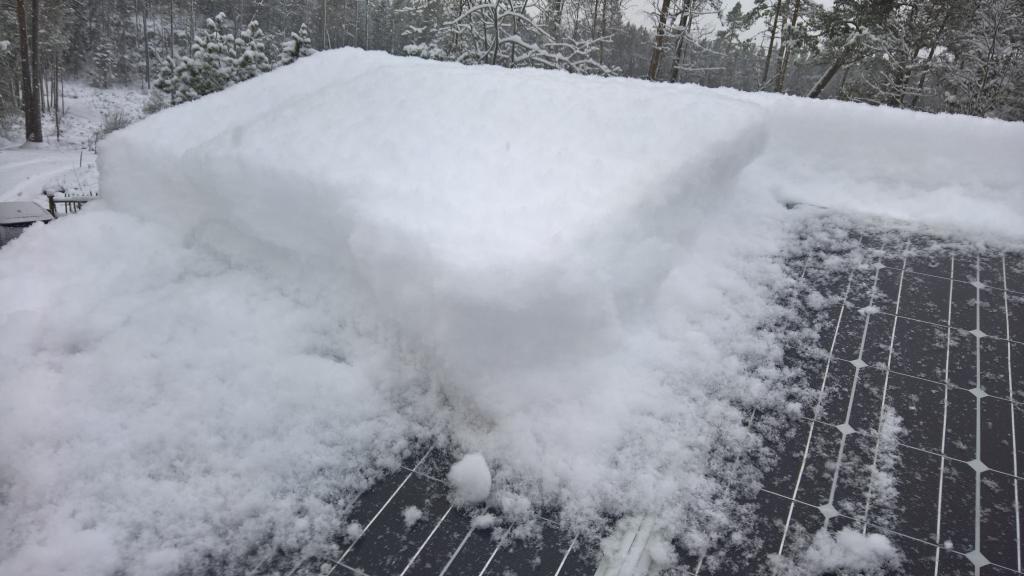

Jag har 1000 watt solpaneler idag, problemet är snötäckning och lågt stående vintersol några få timmar per dag. Här kan du gå in och titta på Sunnyportal, välj Sverige som land så ser du att det inte produceras någon större mängd solenergi vintertid.

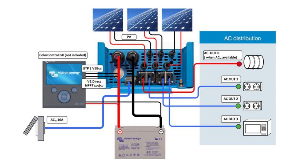

3) Vilka laster körde du med? Spis? Tvättmaskin? osv? Vad har du för inverter för detta och hur bra har den funkat?
Jag har två parallellkopplade Victron EasySolar 1600/24 Volt vilket ger max 3200 VA kontinuerligt och 4000 VA på topp. De har fungerat mycket bra tycker jag.
https://www.victronenergy.com/upload/do ... 0VA-EN.pdf

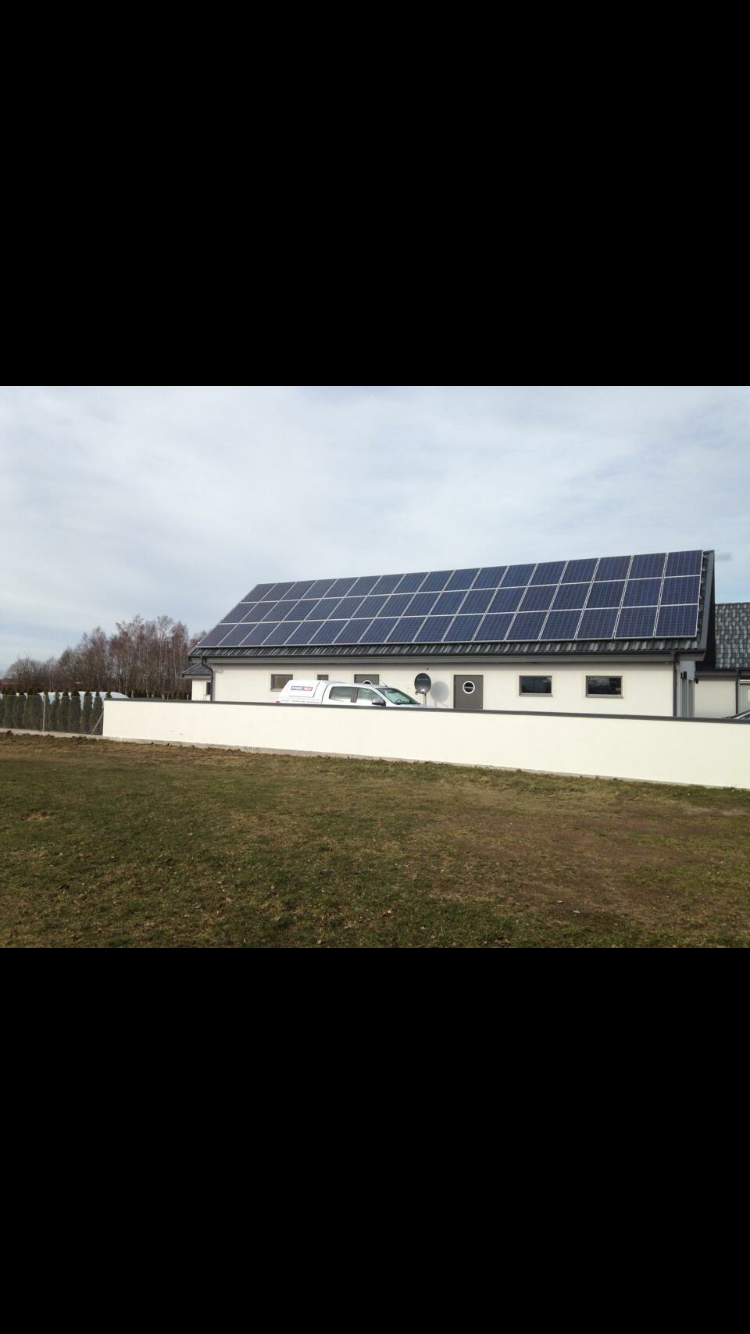

Jag gör 12500 KWh per år , December 2015 absolut sämst hittills gav 88 KWh.51st solceller 1*1,6m skulle vilja säga att i Sverige HELT omöjligt att köra Off-Grid om man inte skaffar elverk

Var i Sverige bor du?Svets skrev:Jag gör 12500 KWh per år , December 2015 absolut sämst hittills gav 88 KWh.51st solceller 1*1,6m skulle vilja säga att i Sverige HELT omöjligt att köra Off-Grid om man inte skaffar elverk
Svets
- Inlägg: 10
- Blev medlem: 20 jul 2015 20:25
Re: Jag har nu gett upp 230 volts "Off Grid" lösningen!
Jag bor i Skåne och uppdaterar min anläggning till 51+16 celler och ny 15 KW växelriktare . Jag får 1,85 kr från Kraftringen på det jag "pumpar" ut , köper för 1,10kr , avdrag på 1kr per utpumpad KW i deklarationen skall skaffa elcertifikatsavgift också .Absolut inte lönt för mig att off- gridda . Taklutning 38 grader , 3 grader vinkelfel rakt söder

51st celler
- Inlägg: 20010
Fy fan va coolt!
