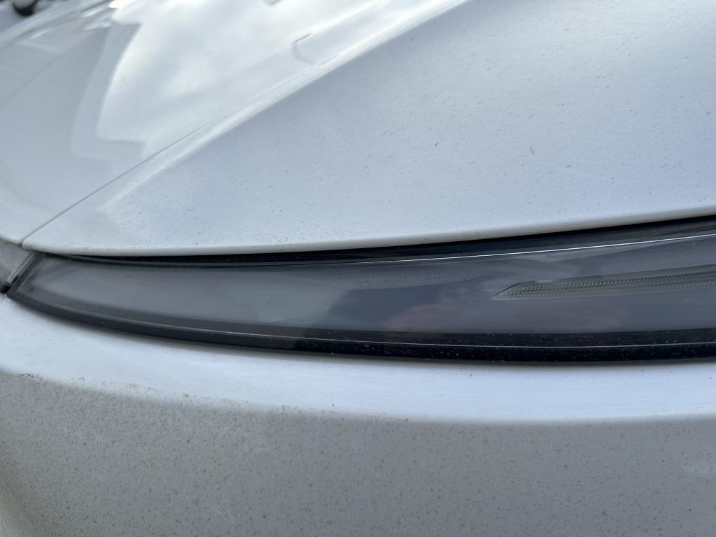

Hej,
Har frost inuti strålkastarna på min Juniper. Körde 60 km igår i temp kring -15 C men värmen från strålkastarna räckte inte för att tina bort det.
Har någon samma problem? Vad är Teslas inställning till problemet idag? Vet att det har skrivits mycket om fukt, iallafall i baklyktorna på äldre modeller.

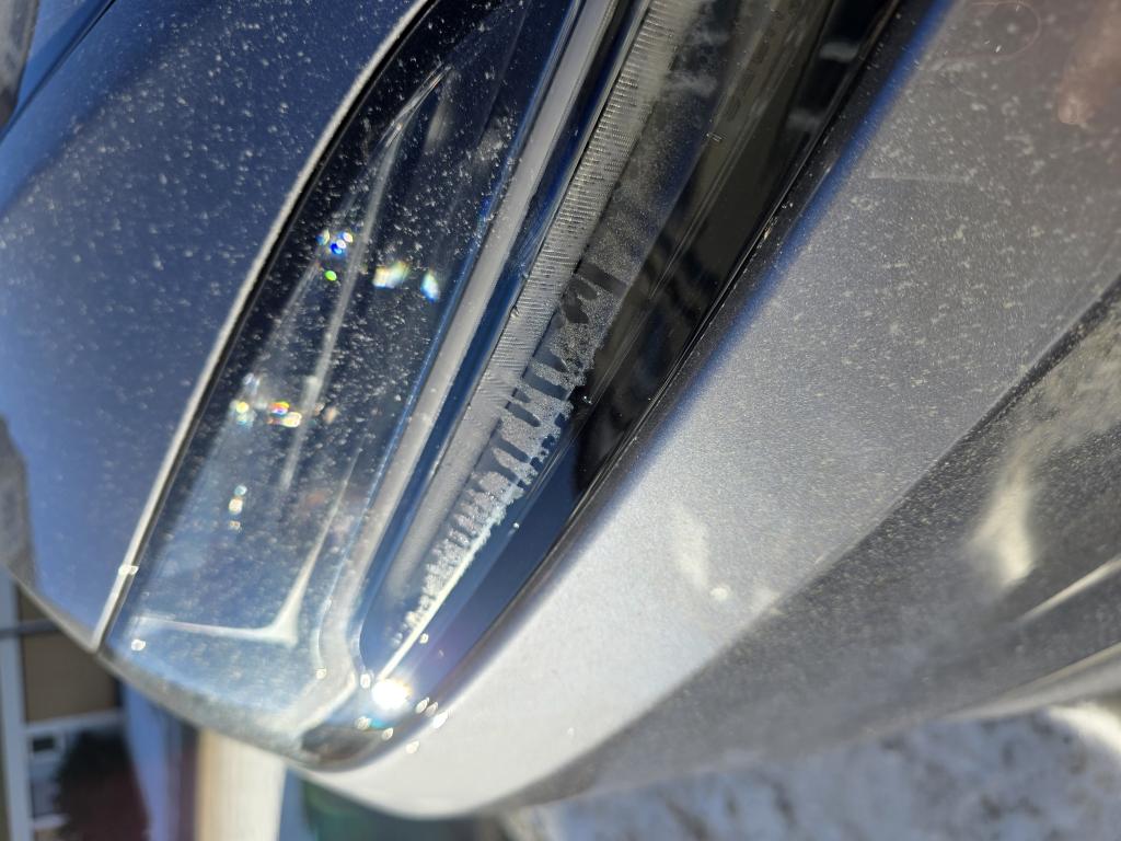

Jag upptäckte detta idag, fukt i min ljusramp fram, och i positionsljusen höger och vänster.

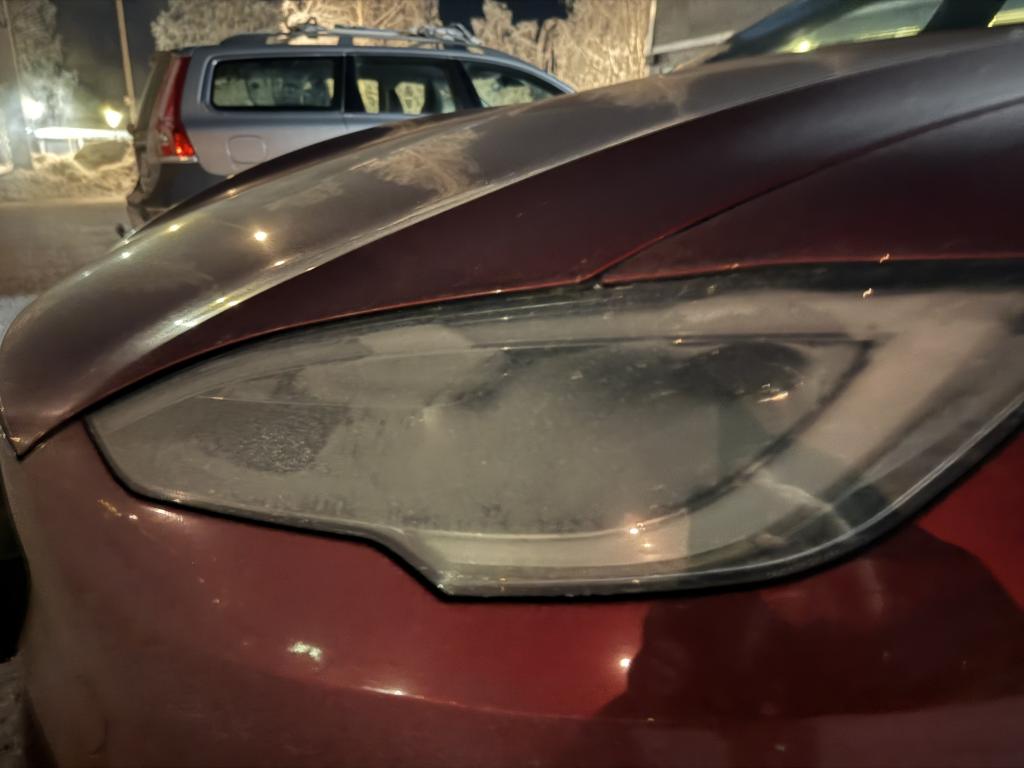

Jag har precis fått byta framlysen på min S.
Jag hade så mycket is i lysena i kyla att helljuset var sämre än normalt halvljus vilket såklart inte är trafiksäkert.
Jag tog bilder på hur lyktorna såg ut under flera tillfällen, hade förberett om det skulle bli diskussion men det var inget snack alls om det.
Hade samma problem med min model 3 våren 2021 och det var ingen diskussion då heller.
Jag tror att Tesla rent generellt accepterar en del fukt i lysena. Kvalitén är väl sådär och i stora delar av världen spelar det kanske mindre roll.
Men i kyla när det blir is som påverkar ljusbilden är det en annan femma - en trafiksäkerhetsfråga helt enkelt.
Man bör skicka in bilder på lyktor när is försämrar ljusbilden.

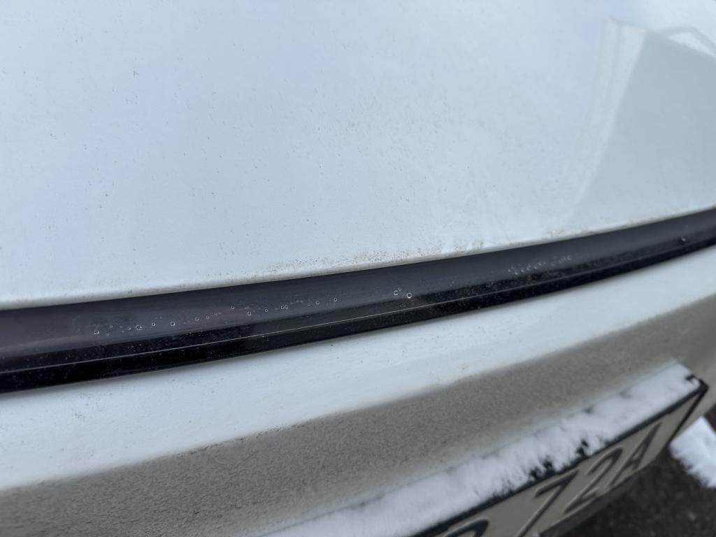

I mitt fall är det bara nedre delen av strålkastaren (blinkers). Argumentet med ljusbilden faller tyvärr vid eventuell diskussion med Tesla. Får se vad dom säger.

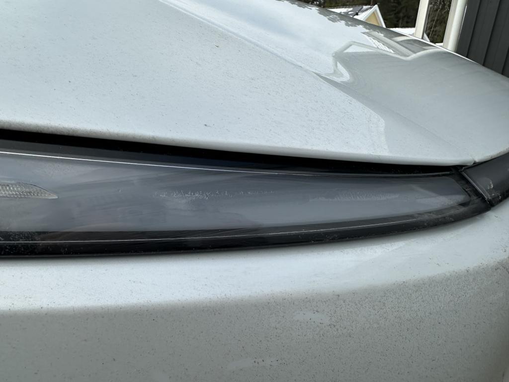

Märkligt nog försvinner det helt när bilen står en stund i varmt garage, men så fort jag kör ut i kylan kommer det tillbaka – och när bilen står parkerad ute på gatan fryser det till is inuti.Dinsdale skrev: ↑15 feb 2026 11:22Jag har samma, blev nekad byte på garantin pga att det inte påverkar ljusbilden. Har senare haft lite mer is men det är fortfarande tjafs. På förra Model 3 byttes strålkastarna två gånger för samma fel utan minsta protest, däremot var det samma fel hela tiden.
Blir intressant att se hur din blir bedömd.
Jag misstänker att problemet började efter att jag tvättade bilen förra veckan, eller så har det varit så längre stund utan att jag la märke till det. Det blir liksom en ond cykel:
I kallt väder (-5 till -15 °C ute) kyls den varma, fuktiga luften inuti snabbt ner → fukten kondenserar igen på den kalla insidan av glaset → blir imma/droppar → och om det är tillräckligt kallt fryser det till is.
Upplever andra samma sak här i vinter-Sverige? Är det här normalt (typ fysik + LED-lampor som ger lite värme), eller något som faktiskt är ett fel? Tesla-manualen säger att lätt kondens är normalt, men frysen känns Extremt. Det finns tydligen en ventil/luftning på baksidan av strålkastarens hus, vilket skulle förklara varför fukten kommer in. Är det ens värt att låta Tesla pilla på min nya bil om de skulle gå med på garanti-byte? Blir det kanske samma sak med nya lyktor ändå?

Det är inte märkligt. (Förutom att Tesla fortsätter bygga undermåliga otäta strålkastare.)
Kall luft kan inte alls innehålla lika mycket vattenånga som varm luft. När luften blir kall måste vattenånga lämna luften som vatten i flytande form (eller is).
Eftersom strålkastaren ska vara tät med ett goretexmembran ska strålkastaren kunna andas ut vattenånga och in kall torr luft.
En ny strålkastare som aldrig varit i stark kyla kan ge lute fukt initialt, men bör torka ur efter en tidskörning i stark kyla.
Finns det fukt / is i strålkastaren och man tar in bilen i garaget så kan en del eller all fukt tas upp i luften när strålkastaren värms upp.
Fukten kommer normalt inte in genom membranet / ventilen (det är Goretex som bara släpper fukt åt ett håll).
Fukten, när det är för mycket kommer sannolikt in där tesla skarvat ihop strålkastaren.
Det finns gott om videos på tuben där folk lagar både baklysen och framlysen genom att ta loss, hitta läckorna och täta dem.
Jag fick fukt i min Audis ena lykta efter 30K mil, tog isär genom bskning i ugn, bytte ut klistret (butyllim) och bakade ihop i ugnen igen.
Ingen mer fukt!
