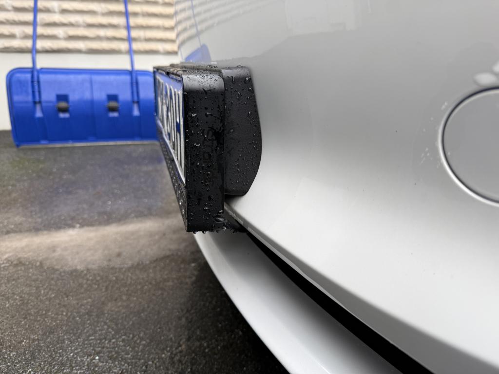

Snygg installation. Jag är ju i färd med att montera strands regskylts-led. Tyckte det såg att vara bra tryck i den fast det bara är 90w :) Tack för din presentation.
Den där strand, är den ”skålad” på baksidan så den passar i fronten på M3? Den är ju liksom rundad. Vill helst inte montera strand utanpå originalskylthållaren. Blir bulkigt tror jag.
Strands är skålad för att passa direkt på teslas hållare (den bakom regskylthållaren). Utan den så kommer inte strands att passa speciellt bra då fronten i sig är skålad åt fel håll.
Med teslas hållare menar jag denna.
Ok, så på den på bilden är Tesla material när man tagit bort det som håller skylten? Hade hoppats att man kunde fästa strands direkt i fronten på bilen.
Har du ngn bild i profil på montaget? Skulle vilja se hur mycket det bygger ut.
Exakt, det är tesla material och sitter på alla 3:or (även Y).
Visst sticker den ut men tycker inte det är allt för farligt. Kabeln går att dra rakt ner och gömma lite bättre än på bilden.
Fick strand rampen monterad igår. Men är inte riktigt nöjd lutningen. Tycker nog att ljuset är lite för mkt mot marken. Men det är ju svårt att justera utan att behöva lossa allting antar jag?
Tittar jag på din bild så ser den ut att vara mer vinklad uppåt mot min.

maangee skrev: 17 jan 2026 11:40
Jojje167 skrev: 06 jan 2026 22:34
maangee skrev: 06 jan 2026 22:25
Jojje167 skrev: 06 jan 2026 22:19
maangee skrev: 06 jan 2026 21:35
Ja min är vinklad lite lätt uppåt för att ljuset inte ska lysa rakt ner i marken. Det är bara att dra undan regplåten och skruva ut de nedre justerskruvarna. Du behöver inte ta loss allting.
