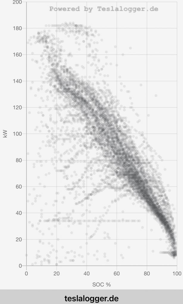

Vid 40% kan man förvänta sig 90-180kW men de flesta verkar ligga på ~ 125 kW där.
Vid 6% borde du kunna få 180 kW vid optimala förhållanden.
