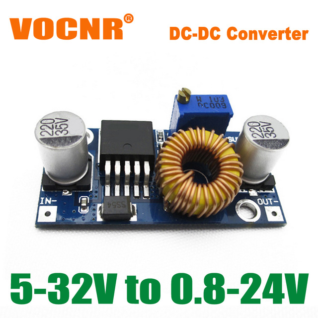

Allt finns!
100% Brand new and high quality DC-DC Buck Converter
Input voltage : DC 5 - 32 V
Output Voltage : DC 0.8-24 V(Adjustable)
Output Current : 5A(MAX) (more than 3.5A please strengthen heatsink)
Conversion efficiency : up to 90%
Output ripple : 30mV
Working Temperature : industrial (- 40 ° c to +85 °c) ( environmental temperature, more than 40 degrees, please reduce power to use, or - enhance cooling).
Full-Load temperature : 45 degrees
Voltage regulation : ± 2.5%
Load regulation : ± 0.5%

Re: Laptopladdare för batteribank - DC - DC konverter In: US
Självklart!drakbane skrev:Allt finns!
Vi byggde/köpte/använde liknande redan på slutet av 80-talet/början av 90 på företaget jag arbetade på då
tjusiga lösningar då. Det var främst till batteribackuper till mobilmastsystemen vi jobbade med då (Ericssons vill jag minnas).
Ser najs ut. En sån och lite hemmabygge får det nog bli
