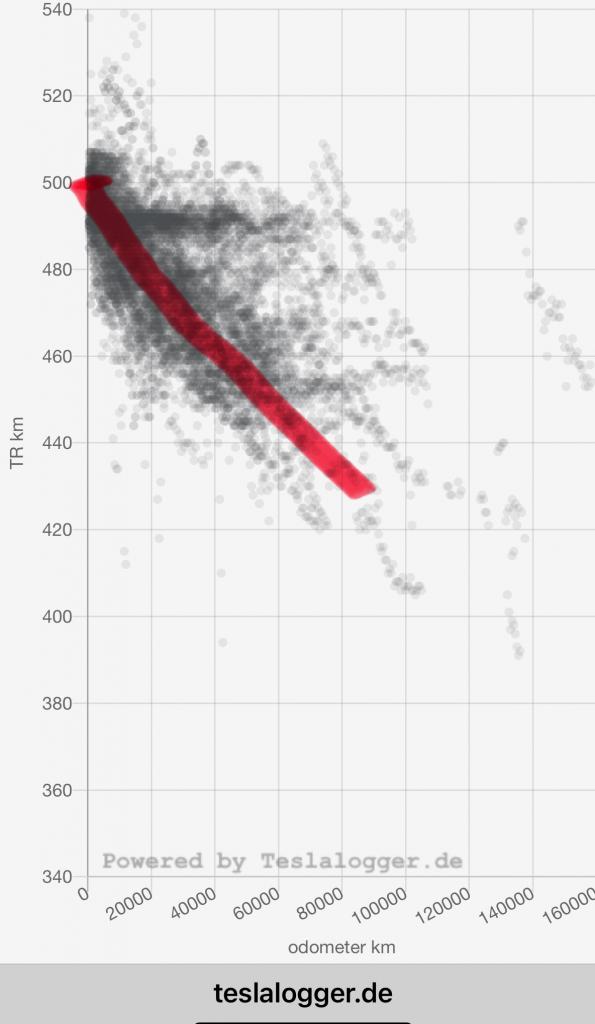

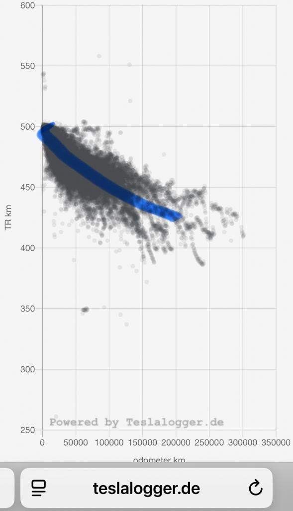

Det vanliga med tidiga model 3-batterier är att de närmar sig 20% degradering efter 6-7 år, sett worldwide.
Det är vanligt att batteritestet ger BMS kapacitetestimat en knuff nedåt.
M3LR, ”classic”.
440km = 14% degradering
Yngsta bilen är ~ 5 år idag, eftersom de ersattes med refresh. Spann 5-8 år. Nya 2170L, 82.1-kWh-batteriet når ofta 15% efter ett par - några år.
M3LR har flera olika batterier i loggen, med detta är M3P 2021 (refresh), bara 82.1-batteriet:
440km= 15.5% degradering. Äldsta bilen = 5 år, spann 5-4 år.

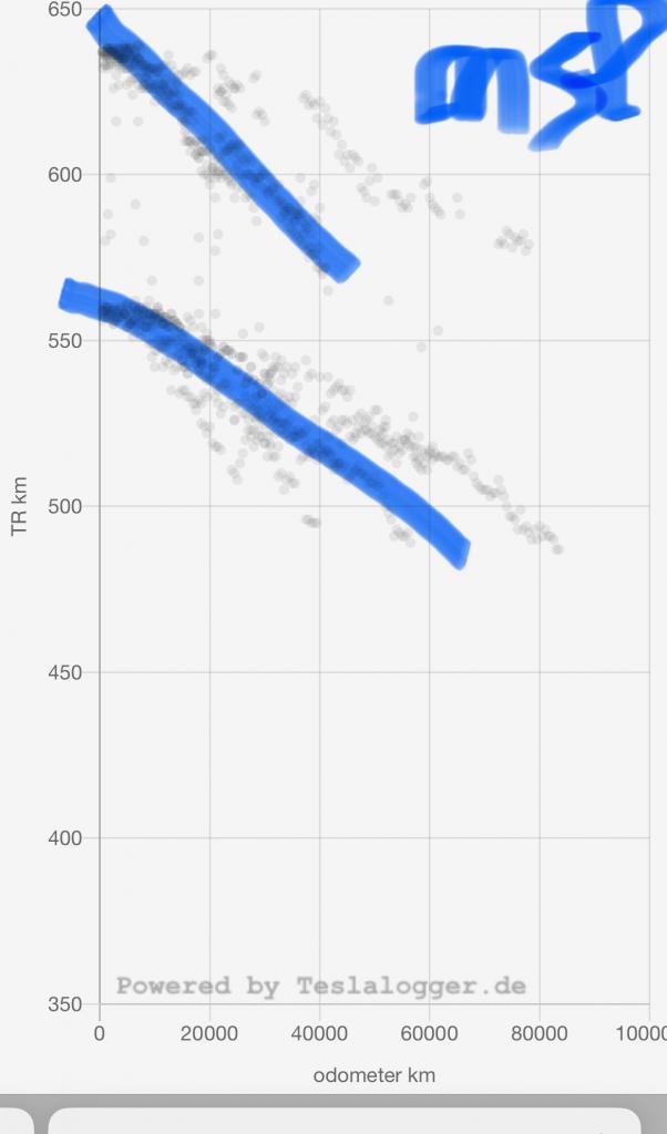

Plaid:
570km på övre (19”) = 16% degradering.
487km på undre(21”) = 14% degradering.
Äldsta bil, ~ 4 år. Loggarna på dessa bilar verkar generellt vara från Europa, dök upp ungefär när Plaid kom till EU. Teslafi mixar snittet från 19”/21” men på samma flotta var snittet 592km räckvidd som nya, och 520km vid 6000mil.
(520/593*96.2=84,36kWh)
Det är alltså en genomsnittlig degradering på 15% till 6000 mil, på en flotta vars äldsta bil är 4 år. Inte lysande.

Kommentar till Plaid graf. Hade 505-510km displayad range (mots 100%), 2850mi. Är nog ca 10% degradering. 21".

För Plaid läste jag några trådar om bytta batterier på riktigt tidiga bilar och kommentarer om något problem som verkade standard, men efter det verkar det inte bytas i någon större omfattning. De degraderas däremot så fort att man kan anta att det kan bli svårt att klara sig under 30% på 8 år.
Minns inte användarnamn, men någon här på TCS har en Plaid som hade 78.3 kWh batterikapacitet förra våren och bilen var nog som min, dvs runt 1.5 år då och ur minnet 4-6K mil. Ur minnet var sista värdet han angav 80kWh så den hade återhämtat sig lite men 80kWh blir ~20% på kortare än 2 år. Inte okey, bilen är ju inte en long range om man blir frånåkt av en 3/Y med LFP.
505-510km blir 86.7-67.7kWh = 12-13%. (bilden döljer degraderingen mellan 99.4kWh kapacitet ned till 96.2kWh innan räckvidden börjas displayas kortare.)Kaffekatten skrev: ↑04 nov 2025 13:07Kommentar till Plaid graf. Hade 505-510km displayad range (mots 100%), 2850mi. Är nog ca 10% degradering. 21".
