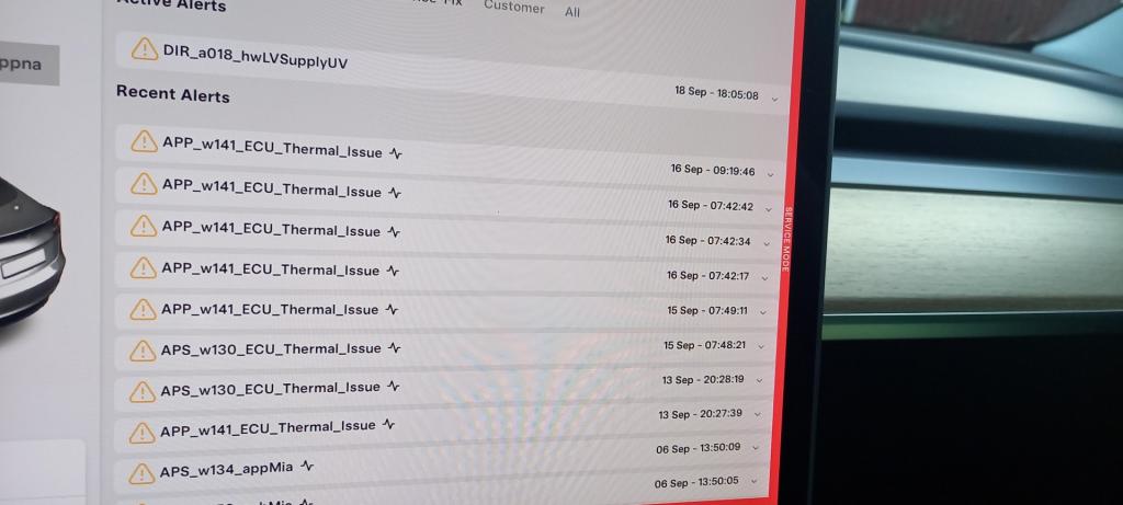

Idag bar jag ut lite grejer till bilen som jag hade plockat ur innan service, och passade på att kolla felkoder i serviceläge.
Det ångrade jag ju direkt.
W141 ECU thermal issues
W130 ECU thermal issues
A018 hwLVSupplyUV
Kul kul..
Ska man gissa att den sistnämda uppkom eftersom bilen stod över en månad med utrladdat HV-batteri så att LV-batteriet pajade när det inte underhållsladdades ?
Och dom där temperaturfelen ? vad fan ?

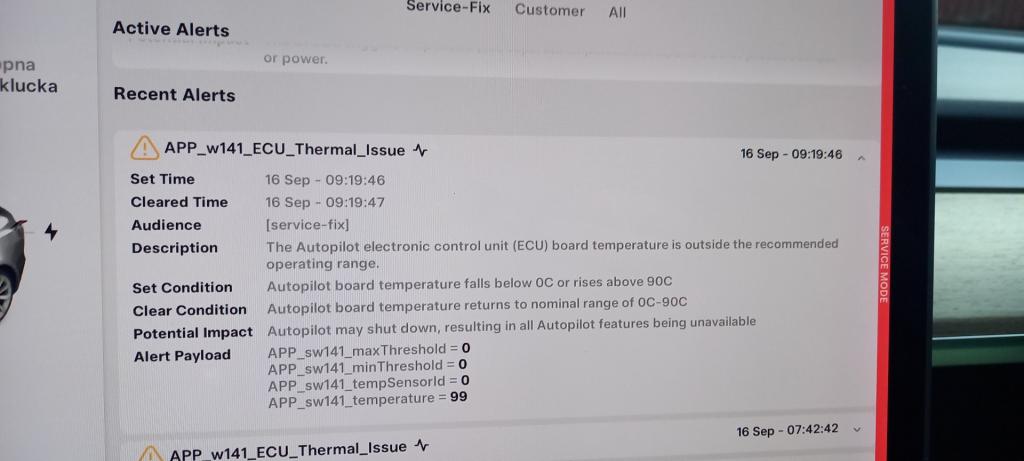

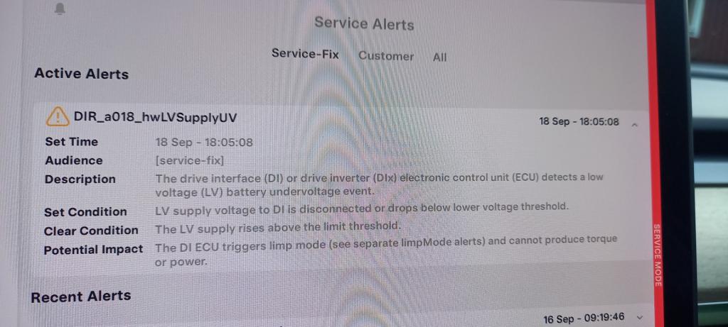

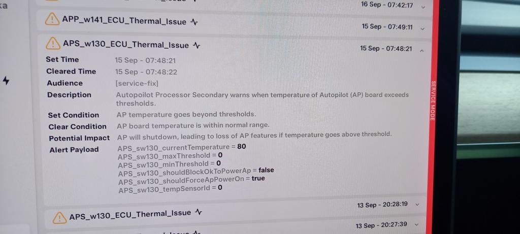

Mer detaljer..
Alla dessa är alltså efter att tesla sa att bilen var färdig, a018 uppkom efter att jag hade hämtat bilen, troligen medans jag körde på väg hem, de andra när den stod hos tesla, eventuellt medans den laddade ? oklart.
Medans jag var inne i serviceläge startade dessuom skärmen om 4-5ggr ? ..alltså den blev svart, teslaloggan och sen efter ett tag kom bilden tillbaka.
Jag blir så trött..

I morgon ska jag ju lämna in bilen till tesla, jag har kört ett par veckor sen jag fick tillbaka den och jag tänkte att jag skulle kolla om det hade fortsatt regna felkoder i serviceläge..
Oh ja.. sida upp och sida ner, mest samma som ovan, men även en del oroväckande andra..
De allra flesta insåg jag orginerade från innan jag hämtade bilen, så de borde ju vara fixade.. men sen jag hämtade den hade jag för utom det jag fått innan även fått
RCM_A043
VCSEC_A201
VCSEC_A203
Dessutom "kraschar" servicemode mest hela tiden.. medans man bläddrar i listan slocknar skärmen, sen teslalogon och man är tillbaka i servicemode, och sen efter en minut händer samma sak igen, och igen..
