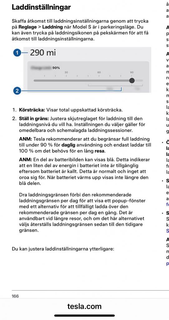

Re: Laddningsdisciplin för att maximera livslängd
Ja, du har inte läst manualen rätt.
Du laddar 1% över den maximala gräns som Tesla anger
Just den här diskussionen har förekommit många gånger här och på Facebookgrupperna.
Jag beskriver hur man kan minimera degraderingen och någon säger att jag inte vet vad kag pratar om och att Tesla minsann torde veta bäst, så därför laddar han/hon till 90%.
Tills jag visar att ”till under 90%” betyder alla inställningar från 89% och nedåt. Samtidigt som 90% faktiskt inte är att följa manualen
När Tesla ändrade från bara två fasta inställningar till en justerbar ”slider” så skrev man faktiskt ut att man skonar batteriet genom att inte ladda mer än man behöver.

(Läs dessutom manualen, vad som står och lyssna inte på när folk säger att ”under 20% är dåligt” eller ”100% är dåligt”. För de påståendena är myter som gör att man begränsar sig i onödan.

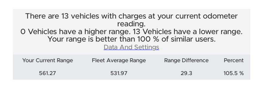

Kan också vidimera att låg SOC strategin verkar hålla utmärkt! Kör enligt AAKEs tips och det tycks ha gett resultat!
Har en M3 LR 2023 uttagen juni med 6300 mil.
Bilen ger nu 561 km range vid 100% i batterisymbolen så känns helt klart som att denna strategi håller utmärkt! För jämförelsen är det LG NMC i min bil om jag har hängt med rätt.
Standard-laddningen till vardags (jobbpendling) laddas bilen till 30% på morgon och står då ofta med 20% över natten.
För långresor eller tillfällen då jag behöver mer laddning tillämpar jag inga egentliga begränsningar förutom att jag undviker att köra supercharging upp till höga SOC.
Skärmdump från teslafi
