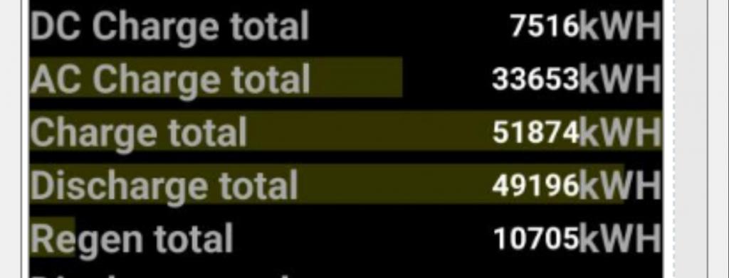

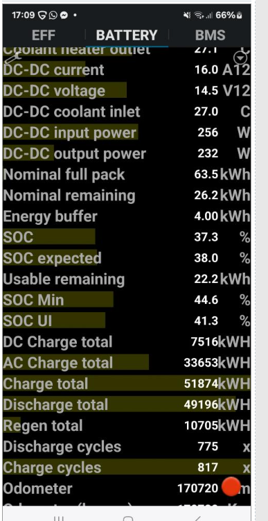

Re: Batteri problem uppstod under Tesla service
Hej

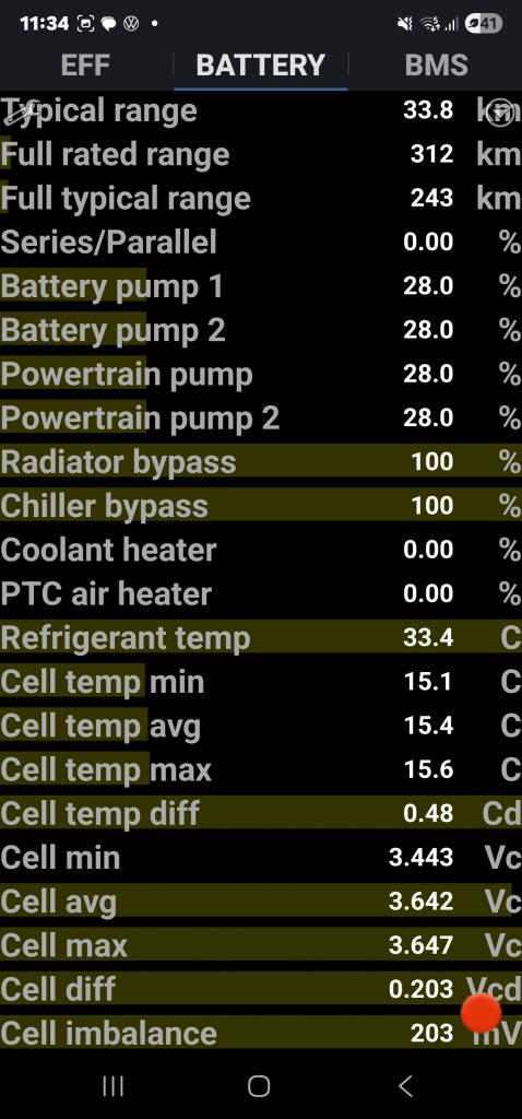

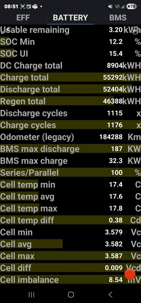

Körde scm efter bilen kom hem, är rookie på detta men kan forumet utläsa ngt ?
Tack på förhand .
Tack på förhand .
- Inlägg: 7492
- Ort: Boden
- Referralkod: ts.la/ke18519
Imbalansen ser bra ut.
Det som är grymt märkligt är att det såg ut såhär när du kollade innan du lämnade in bilen; Och nu postar du en bild med: Bilen har alltså gått ~1400 mil mellan bilderna.
I vart fall, imbalansen i sig är helt normal.
8mV är tillochmed rätt bra. Det är inte pga detta som det inte går ladda.
Går det inte ladda?
Har du några felkoder?
Men du bör kunna ta en screenshot på battery-sidan där CAC Min och CAC Max syns?
- Inlägg: 4670
- Ort: Nerike

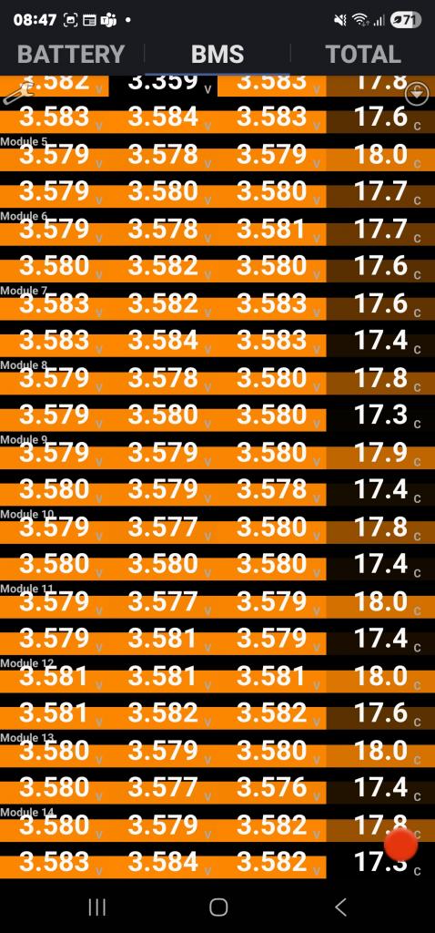

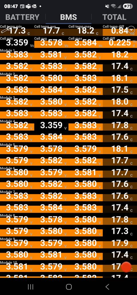

I modul 4 är cell imbalansen ~220mV tyvärrAAKEE skrev: ↑27 aug 2025 00:16
Går det inte ladda?
(Oklart varför första bilden inte snappat upp det)

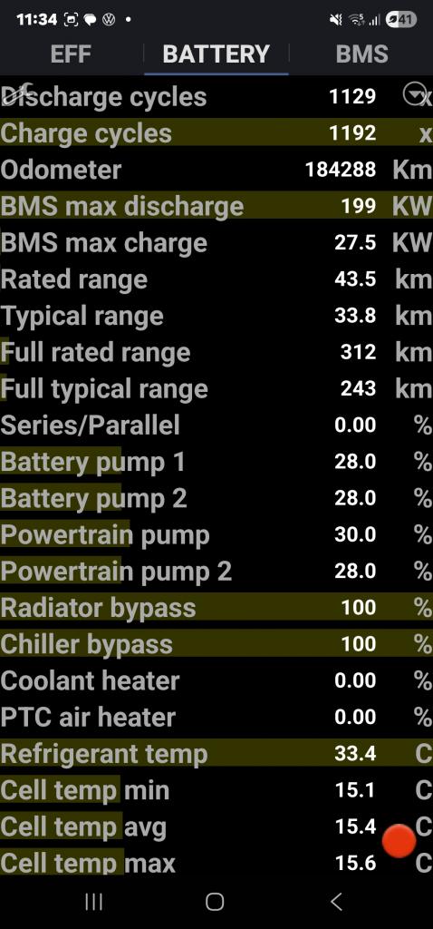

Hej lite bilder
Lämnade bilen den 12 till teslan och fick meddelande den 22 att ngt var fel ?

Scm battery
- Inlägg: 7492
- Ort: Boden
Japp.Tellus skrev: ↑27 aug 2025 08:39
Jag kollade bara imbalancevärdet och cell min och max på battery-sidan.

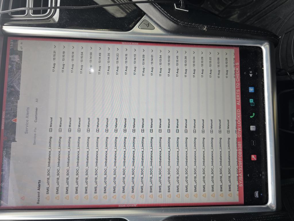

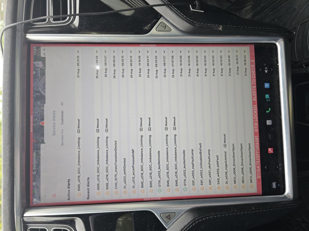

Konstigt att den inte visar lika som BMS-sidan.
200 mV är det som (tidigare) beskrevs som max imbalans äldre S klarar eftersom de på den tiden bara balanserade med rätt hög SOC (>4.0V). Oklart om det gäller ännu.
- Inlägg: 4670
- Ort: Nerike

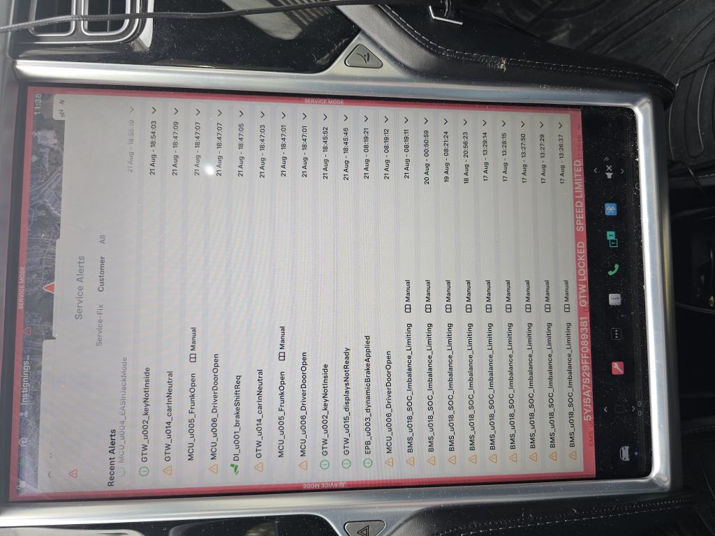

Kolla i serviceläget igen, klicka på ALL istället för Customer.
Se om det finns något innan 17 aug kl 13:15
Och ha lite koll på cell imbalance som nu är 203mV i SMT, om den ökar eller minskar. Sjunker den under 200 kanske det går att ladda.
Där stämmer imbalance från Battery-sidan lite bättre.
Tillåter bilen ingen laddning alls?
Om det går, ladda med lägsta möjliga effekt så långt det går.
Jag har sett folk komma ifrån BMS_u018, sen det nog inte så är att problemet är löst för alltid. Torde komma tillbaka.

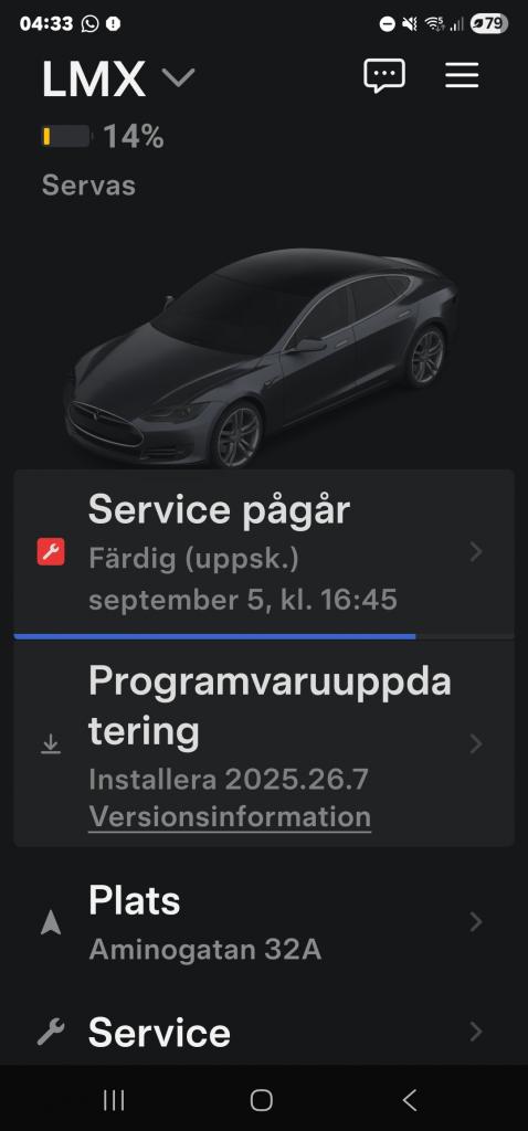

Jbop
- Inlägg: 20
- Blev medlem: 08 okt 2024 17:59
Tack för alla tips. Bilen laddar till 15 % på låg laddning .
