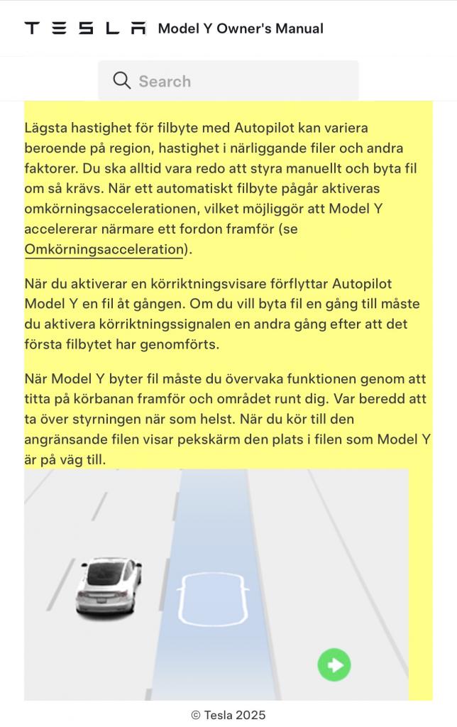

Du behöver inte navigera någonstans. Du ser en ikon med gröna linjer till vilken fil du kan byta till.
Detta fungerar bara på vägar med mitträcke att byta fil.
När du skall byta så börjar du bara blinka och håller i ratten så skall den byta. Bifogar en bild på hur det ser ut
Precis. Nedersta ikonen är den som ska synas. NoA har inget med filbyten att göra i EU.

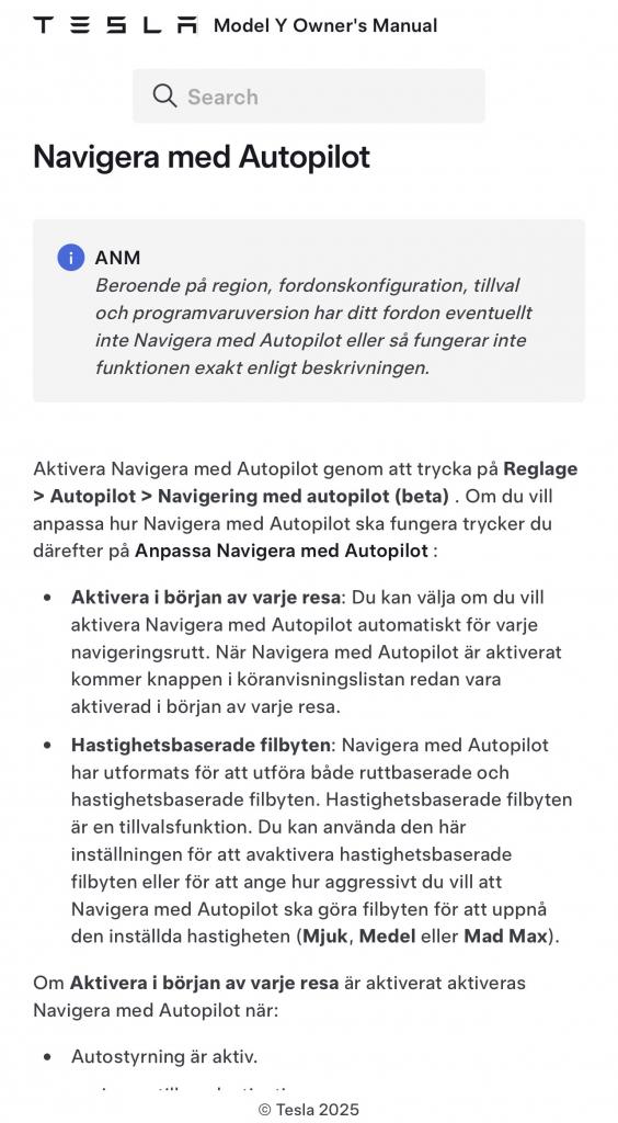

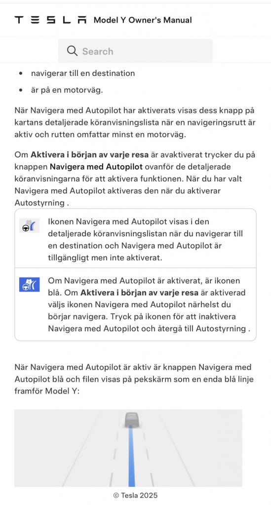

Tackar för alla svar.
Fick grepp om det nu. Slog på "Aktivera i början av varje resa". Dessutom ska man inte bara blinka lätt för att får den att reagera utan dra upp eller ner blinker-spaken fullt. Tycker dock den beter sig lite väl segt och fegt, så jag skruvar nog upp filbytesnivån framöver.
För övrigt är den rätt jobbig med dett "vrid lätt på ratten". Då och då, visst, men det är rent för ofta. Har kört andra bilar med "Lane assist" som är avsevärt mindre tjatiga. Hade varir bra om man kunda ställa nivån på det också.

Som jag skrev tidigare så är "blinka lätt" = byt fil och det har inget att göra med Navigate med Autopilot (NoA) som du slog på "Aktivera i början av varje resa". NoA är "förslag" på hur man ska byta fil för att komma fram.
Man kan använda "blinka lätt" utan NoA om man önskar.
