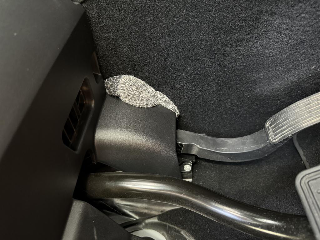

Sånna här oljud är det värsta jag vet, och kan vara svårt att lokalisera. Vi hade ett liknande ljud på vår gamla Y som jag först var säker på kom från mittkonsolen, men efter månader av felsökning lokaliserade jag det till slut till en plastbit vid gaspedalen. Löste det med en strumpa.
Du kan boka ett serviceärende men då är det bra om du vet exakt hur du återskapar ljudet. I vårt fall hade jag bokat en tid, men självklart var bilen tyst när de väl provkörde den.
Tack för infon. Blev du debiterad för serviceärenden?
Nej men bilen var bara några månader gammal då. Vad jag har hört är det svårare att få det på garantin om den är några år gammal.
Kan tillägga att vi hade skrammel från bakdörren i vår Polestar 4, det tog två verkstadsbesök innan det löstes. Då hade de ändå inte lyckats återskapa problemet själva men tryckte in massa extra ljuddämpande tejp på vinst eller förlust, vilket hjälpte.
