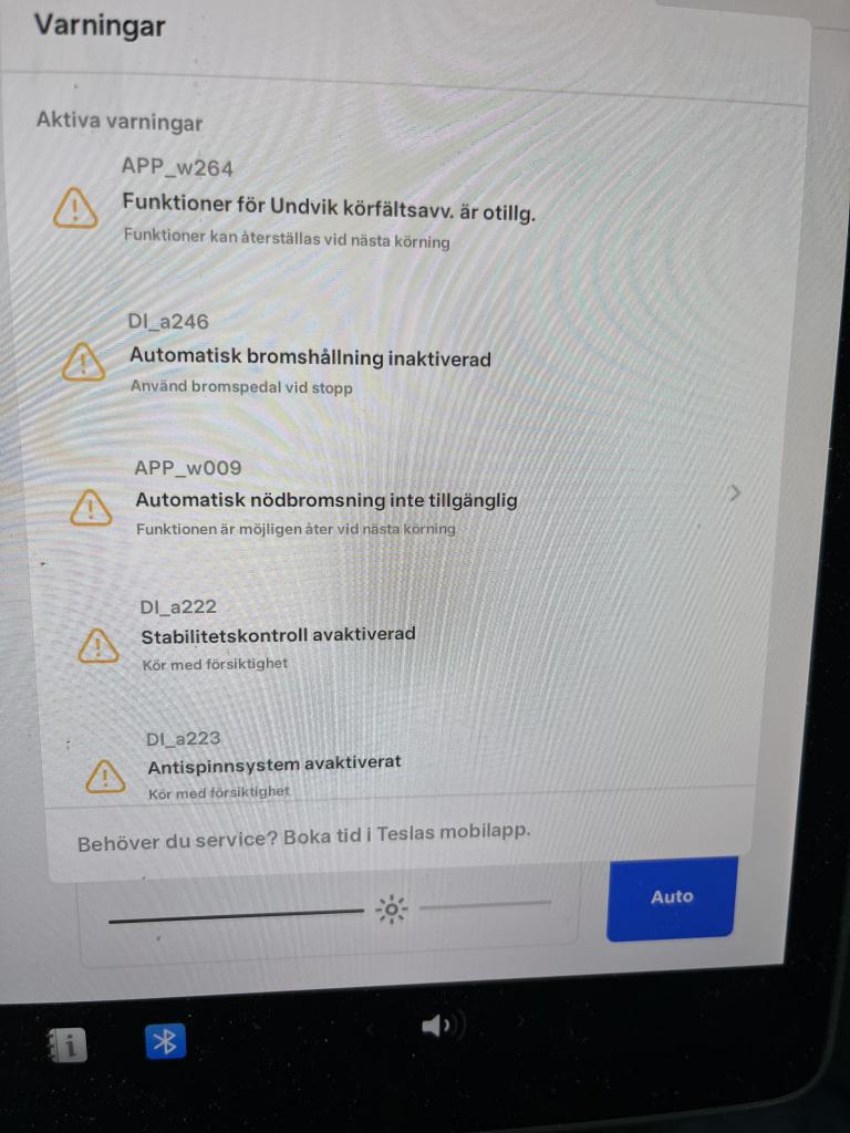

Jag motionerade bromsarna i går. Vid en inbromsning sprutade bilen ur sig felkoder:
DI_a223 Antispinnsystem avaktiverat, DI_a222 Stabilitestkontroll avaktiverad, APP_w009 Automatik nödbromsning inte tillgänglig, DI_a246 Automatisk bromshållning inaktiverad, APP_w264 Fukntioner för undvik körfältsavv. är otillgänglig.
Regenerering och farthållare var inte heller tillgängliga. Jag stannade och la bilen i parkeringsläge för att starta en ny körning men det hjälpte inte.
I morse när bilen har stått över natten så visar den inga felkoder och beter sig som vanligt. Jag har lagt ett ärende i appen men det finns tid först om trettio dagar. Vågar man köra med bilen?

Jag har lagt ett ärende i appen. Jag gissar att det är någon kabel som är glapp.
Detta hände när jag motionerade bromsarna. Jag körde i 80 km/h, la i neutral och bromsade kraftigt. När hastigheten var nere kring 20 km/h under inbromsningen plingade det till och alla dessa varningar dök upp på skärmen.

Hur varmt körde du bromsarna? Finns magneter i hjullagerna som kan ta skada om det blir för varmt.
Bra hypotes men detta var första bromsningen så bromsarna var kalla.
