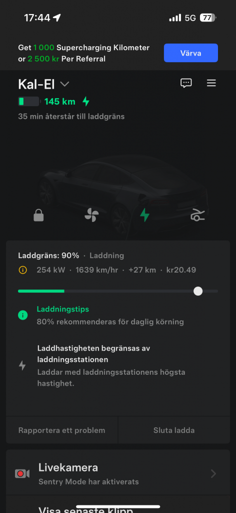

Inlägg av Gustafsson »
Fick denna info vid laddning idag. Vad är bilens begränsning undrar man.
Inlägg: 7416
Re: Laddhastighet begränsad av laddningsstationen
Gustafsson skrev: 03 jul 2025 21:12
Det är väl för att beskriva för ägaren att det är på den sidan spärren/begränsningen sitter.
Bilen limiterar också till 250kW om man laddar på ställen som kunde erbjuda mer skjuts.
Men BMS som rapporterar max charge power kan nå cirka 280kW lite plus runt 20% SOC.
Så om Tesla tog bort gränsen och vi får V4 med rätt konverterskåp som kan leverera 325 kW(?) så skulle det kunna bli aningen snabbare, enligt BMS.
