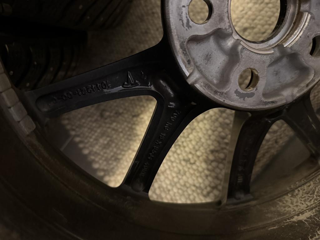

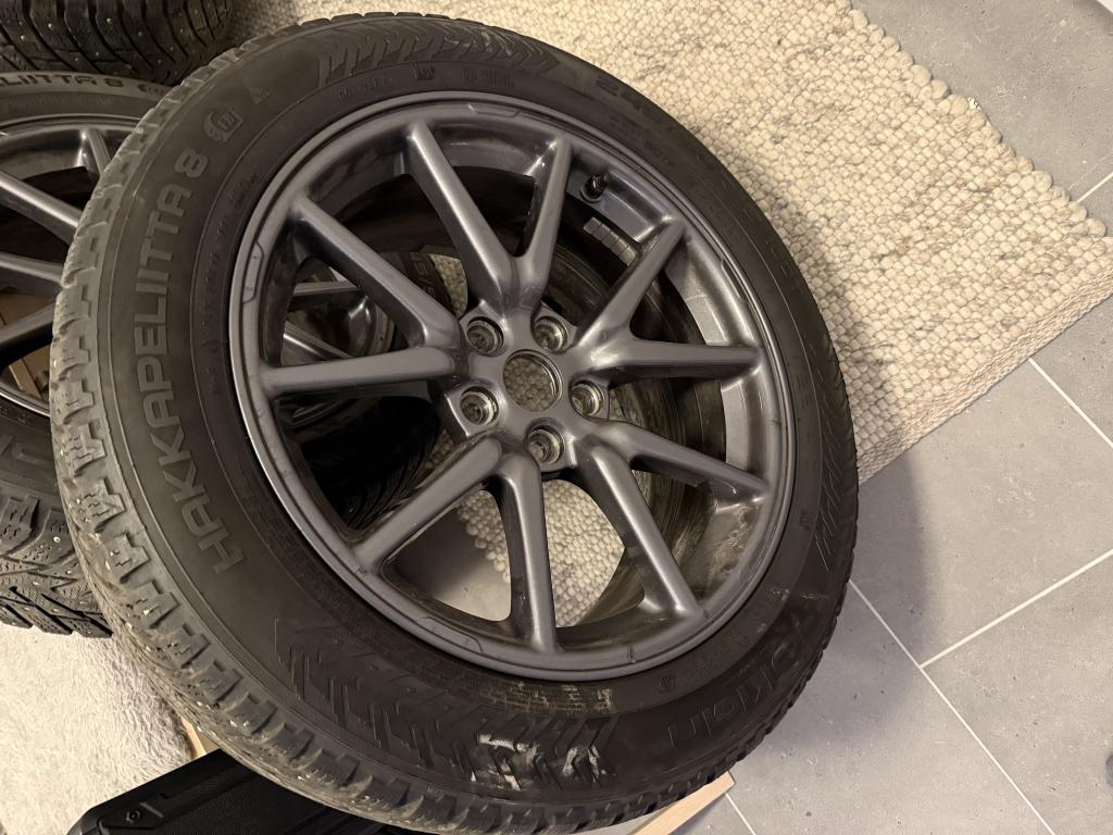

Fick hem en uppsättning vinterdäck med ersättningsbilen. Informationen jag fick var att de var originalfälgar. Men jag blir lite tveksam när jag ser dimensionerna på vinterdäcken (245/50 R18 Nokian 8).
Tittar på på fälgens insida så sitter en tesla märkning men vad är det för fälgar jag har fått med? Någon som kan identifiera?

Verkar ju vara fälgar till Model 3?

Ser ut som original fälgarna till model3. Har för mig att de inte är godkända för lika mycket vikt som model y fälgar

Är 99% säker på att det är första generationens originalfälgar till Model 3.

Tänker endast på fälgarna inget på däcken. Om fälgarna är designade för model 3 så är de designade för dens vikt. En model y väger mer vilket gör att dessa fälgarna kanske inte är gjorde för belastningar som kommer bli om de sitter på en model y.
Borde inte vara några problem och dessa fälgarna är säkert många gånger starkare än de diverse "kina" fälgarna som används av gemene man. Men detta är ditt val, jag skulle inte godkänna att detta var originalfälgar.

Fälgar för 2021-2023 Tesla Model 3 är klassade 750kg. Men är det 2019-2020 så uppfyller de inte vikten för Tesla Model Y.

Åf bekräftade att de har satt fel fälg. Det praktiska blir ju ett problem eftersom de är över 300 km från där jag är. Kanske någon vill bara köpa fälgarna... För visst är det så att däcken i sin tur inte passar en model 3?
