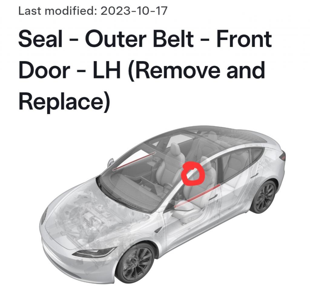

Tack för info men det är den listen som går ovanför fönstren. Inringad på bilden.

Tack för info men det är den listen som går ovanför fönstren. Inringad på bilden. Screenshot_20250620_070049_Chrome.jpg
https://service.tesla.com/docs/Model3/S ... 494A4.html
Då är det denna?
Öppna ärende i appen för att få pris
Inlägg: 4623
Re: Färgkod eller byta
Den är eloxerad, inte lackerad så det kommer inte funka att måla över en skada. Men den är lätt att byta, sitter skruvad innanför gummilisten.
Ett alternativ är att foliera alla listerna svarta, men det är nog dyrare.
