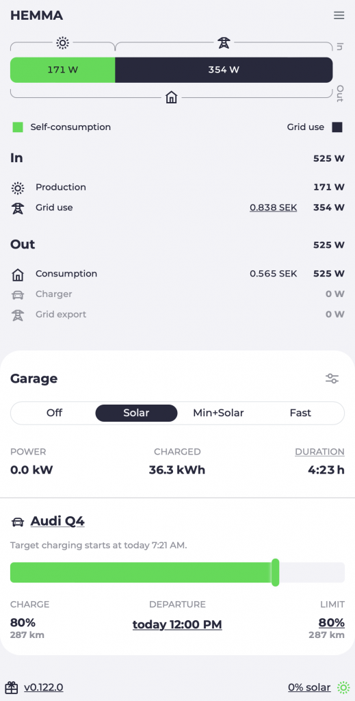

Har kört evcc.io snart en månad för laddning av bilen. Det är ett open-sourceprojekt som kopplar ihop bilen, laddaren, elmätaren, solväxelriktaren och elpriserna. Fungerar med de flesta prylar som finns ute på marknaden. Min Audi Q4, Garo, SMA och elmätare jobbar bra ihop på detta sätt. Kör den i Docker på en Synology men fungerar på de flesta hårdvaror som Raspberry och Windows. Svårighetsgraden är ungefär som Homeassistant gissar jag (har dock inte kört det).

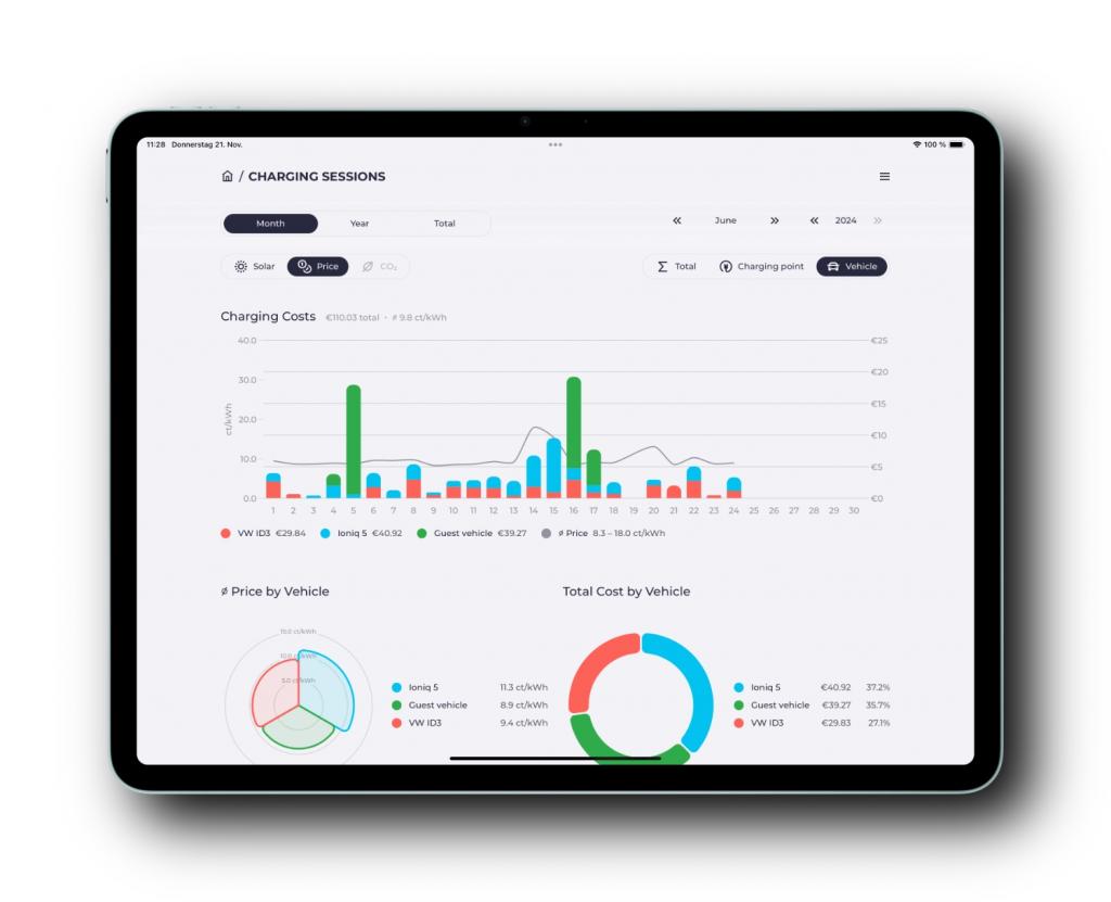

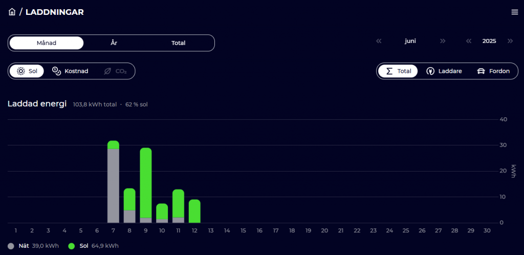

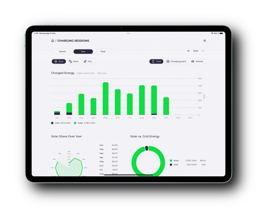

Man kan nu få snygga grafer på sin laddstatistik:

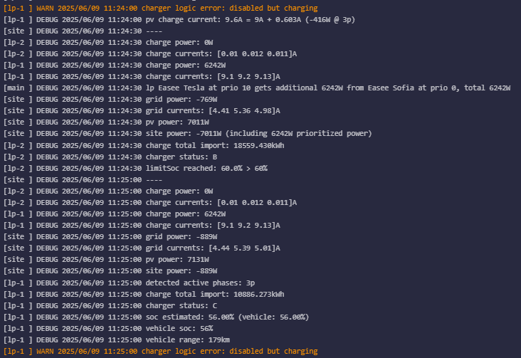

Verkar få någon Error som inte påverkar något. Förstår dock inte varför? Kan det vara att mina boxar är anslutna till 25a men ställt in dem på 16a hos easee?

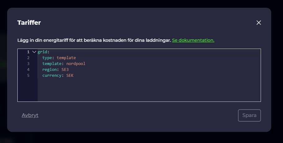

Köper el:
Har hög rörlig avgift hos Eon + skatt + nordpool= 1.1252 kr/kWh
som sedan multipliceras med moms 0.25
Säljer:
Nordpools pris rakt av.
tariffs:
grid:
type: template
template: nordpool
region: SE4
currency: SEK
charges: 1.1252
tax: 0.25
Säljer:
tariffs:
grid:
type: template
template: nordpool
region: SE4
currency: SEK
charges: 1.1252
tax: 0.25

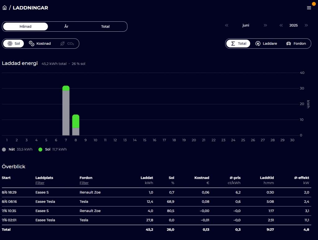

Re: EVCC - ladda bilen smart hemma med tysk programvara

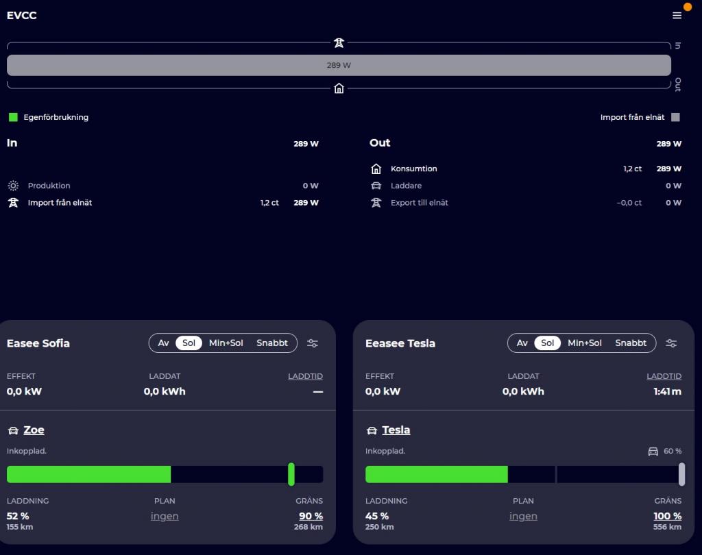

Tänkte bara visa hur snyggt det blir med att ladda med EVCC, första dagen laddade den mycket från nätet då det var minuspriser, går att ställa in att ladda snabbt vid minus och vilket pris man vill att det ska ske vid.
