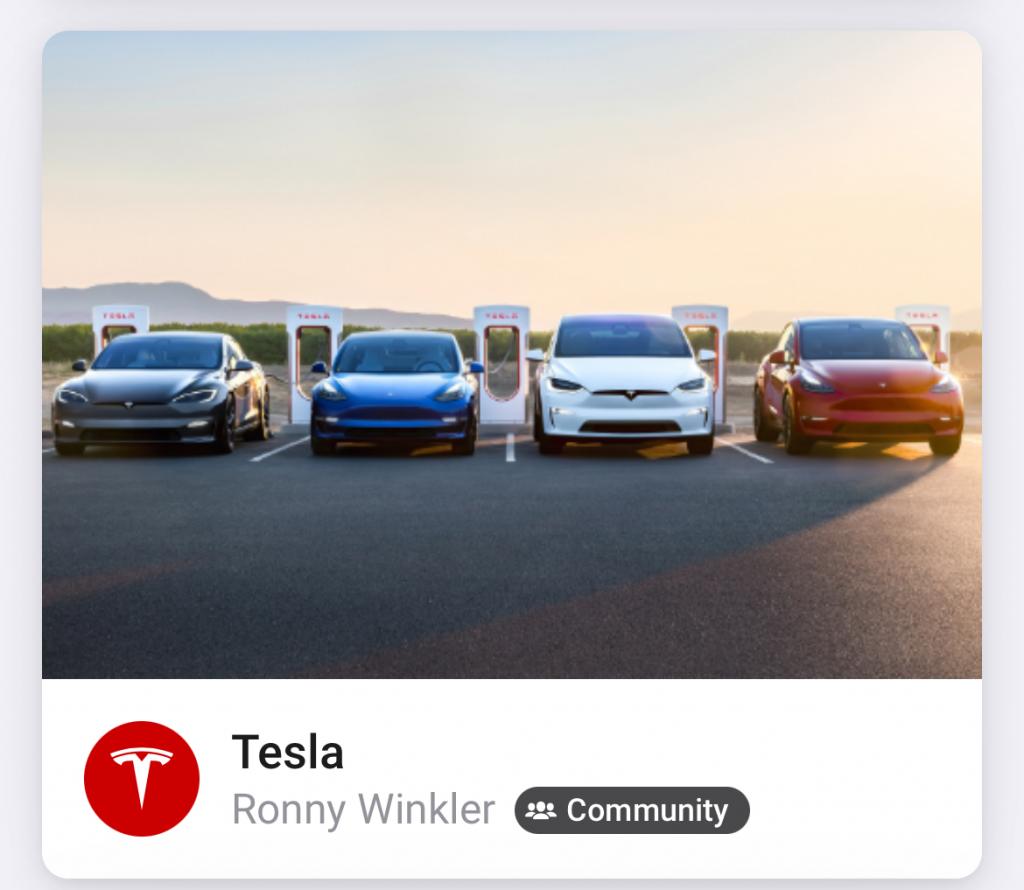

Tack. Jag lyckas dock inte hämta något kort som har med plats att göra. Tesla har mig veterligen ingen egen app för Homey Pro. Hittade en tredjepartsapp, se bild, är det den du tänker på?

Ja, den funkar bra.
