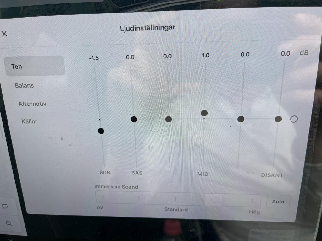

Hela kupén är till att börja med för reflekterande, med glastaket. Så akustiken i sig är skev.
Jag har kommit fram till att om jag slår av auto-läget på klimatanläggningen och sätter fläkten på 2 är övertrycket som minst enerverande.
Kör dock helst med hela anläggningen avstängd och rutorna lite nere pga älskar syre mer än filtrerad luft.
Bifogar även en bild på hur eq:n måste stå för den mest neutrala eller sanningssägande ljudbilden. Default på noll är ganska off. Märk också hur Immersive sound ska stå.
Så, lyssna på musik med andra inställningar, med klimatanläggning på auto inuti glaskupén är oerhört tröttande. Mina föreslagna enkla justeringar gör stor skillnad.
