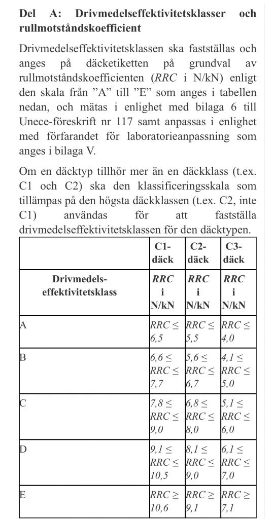

Goodyear F1 Eagle har energiklass C (rullmotstånd) i de dimensionerna.
Hankook Ion Evo har energiklass A.
Rullmotståndet i C är (mitt i spannet) 8.4N/kN bilvikt.
Rullmotståndet i A är max 6.5N/kN.
För en 2350kg eTron GT blir det ~ 194N med C-däcket och maximalt 150N.
Skillnaden är 44N vilket blir 44 x 1000 /3600 =12,2Wh/km skillnad mellan däcken.

Intressant och i linje med vad som uppmätts. I tabellen du la upp, vad innebär C1, C2 och C3?

Det glömde jag, C1 är personbilar.
C2 ungefär lätt lastbil och C3 lastbilsdäck.
Tabell C1 gäller.
