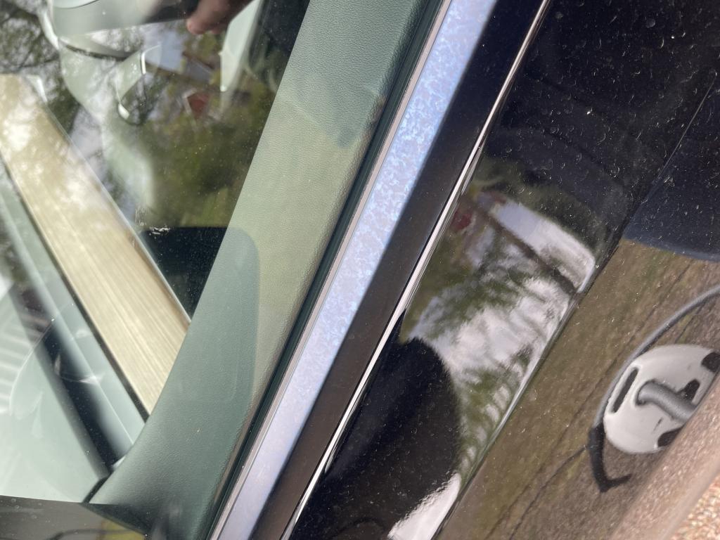

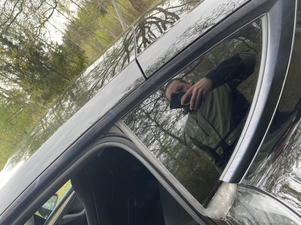

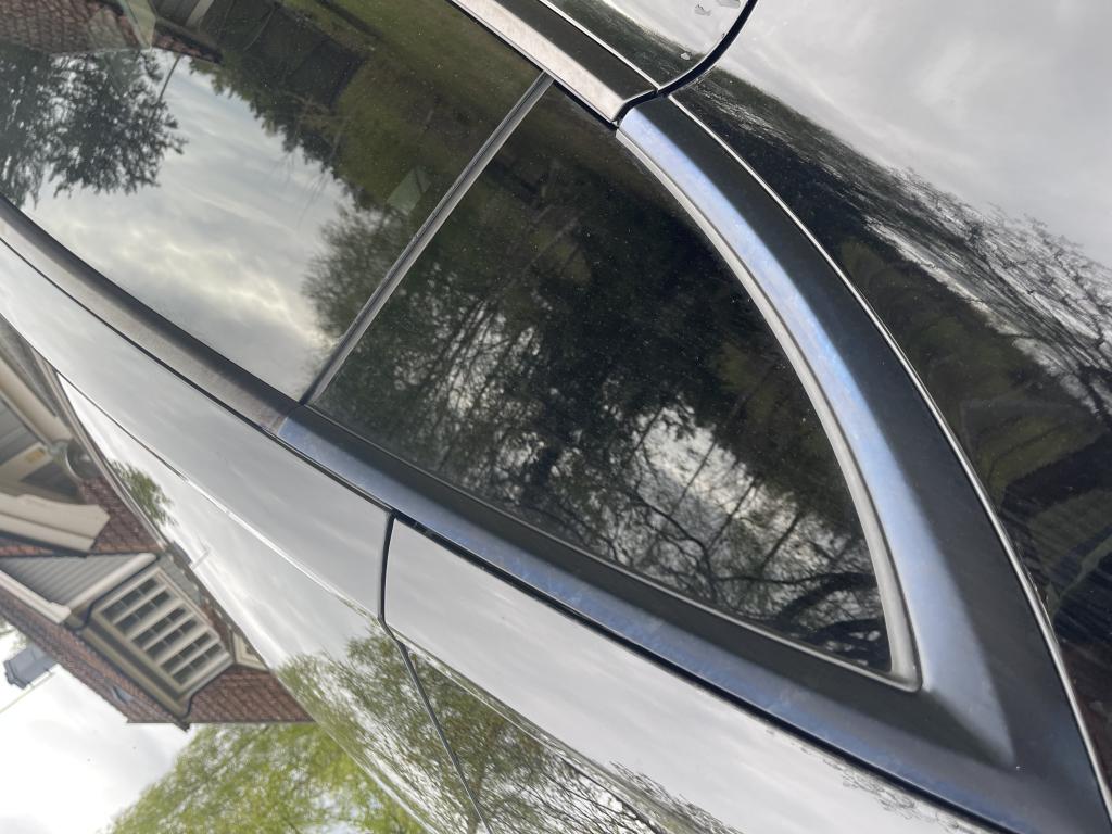

Halloj!
Undrar om någon här haft problem med fönsterlister framför bakom bakdörren där det ska vara svart men där mina skiftar i färg och vissa fall ser blåa ut, ibland lila och de ser oljiga ut. Jag har en svart model y LR som hämtades ut i dec 25.
Vände mig till support och de räknade på kostnad på 10 000kr för att fixa det? Borde inte det gå på garanti?
Någon annan som haft samma problem?
Inlägg: 4385
Re: Fönsterlister skiftar i färg, oljiga?
Det är avfettnings som legat kvar för länge och torkat, då blir det så. Torka av dem med WD-40 så ser de ut som nya igen.
solo-tourist
Inlägg: 9
Blev medlem: 14 nov 2024 07:43
Inlägg av solo-tourist »
10000 kr :o ,
Jag köpte biltema wipes https://www.biltema.se/bilvard/exterior ... 2000020587 och torkade av efter varje tvätt. Efter ett par gånger så ser de ut som nya igen.
Teslaaa
Inlägg: 44
Inlägg av Teslaaa »
dylanswe skrev: 12 maj 2025 13:11
Halloj!
Jag har samma problem.
Dom var som nya tills jag använde avfettning.
Testade wd40 som internet rekommenderade och det fungerar kanon, ser nya ut igen.
Man lär kanske få upprepa med wd40 men hellre det än 10,000kr.
Ett par tvättar efter att jag lade wd40 och det håller fortfarande👍
dylanswe
Inlägg: 5
Blev medlem: 30 okt 2024 15:13
Ort: Kalmar
Inlägg av dylanswe »
Ah då testar jag det! Återkommer om det funkar!
manneson
Inlägg: 1111
Inlägg av manneson »
Ha aldrig avfettning på lister/plast.
En god regel är att man inte sprejar det högre än där plåten tar slut på dörrarna.
Det kan göra betydligt mer skada än man tror, i värsta fall kan tex lyktglas spricka.
Inlägg: 4385
Du pratar om kallavfettning. Listerna blir tyvärr flammiga även av vanlig alkalisk avfettning om den får torka lite.
(I princip alla vanliga rengöringsmedel är mer eller mindre alkaliska, även vanlig yes handdiskmedel).
Teslaaa
Inlägg: 44
Inlägg av Teslaaa »
jonasl skrev: 12 maj 2025 22:34
Alkalisk var det som förstörde mina
Inlägg: 4385
Vill man slippa problemet så kan man alltid foliera listerna svart. De lär lätta att ta bort så blir det ordentligt gjort.
