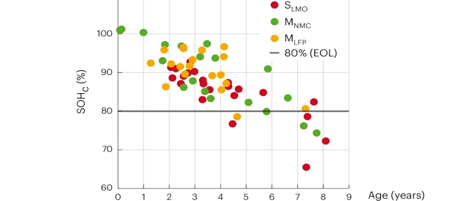

Allt fler skaffar batterier till sina solcellssystem hemma. Stationära batteripack som kan driva husets elförbrukare under nätterna, och som vissa även använder till att sälja el till elbolagen när timpriserna är höga.
Hembatterier brukar oftast vara mycket mindre än elbilsbatterier, typiskt runt 10 kWh, och de laddas och urladdas oftare och i högre utsträckning än elbilsbatterier brukar göras. Hur klarar de det högre slitaget och hur länge kan man räkna med att ett hembatteri håller?
Forskare i tyska RWTH Aachen universitetet har följt 21 privata hembatterier i åtta år mellan 2015 och 2022. Deras rapport går att läsa i vetenskapliga tidskriften Nature. Batteripacken de undersökte var från första generationens hemmabatterisystem, NMC och LFP batteripack på 8,6-13,8 kWh och mindre litium manganoxid (LMO) pack på 2,2 kWh.
Forskarna fann att hembatterier tappar 2-3% av sin kapacitet per år. En snabbare degraderingstakt än elbilsbatterier som i genomsnitt tappar 1,8% per år. LFP batterier håller bättre än NMC och LMO även i hemmasystem. Efter 100 fulla laddcykler har NMC batterier i genomsnitt tappat 0,7% – mot uppemot 1,2% för andra batterikemier. Större batteripack håller bättre än de minsta.
Den genomsnittliga tekniska livslängden för hembatterier är mellan 5-7 år. Forskarna definierar teknisk livslängd som när batterierna kan endast lagra 80% av sin ursprungliga kapacitet. Det är dock stor spridning mellan olika batteripack, se grafen ovan.
Medan de flesta elbilsbatterier håller i 15-20 år, under bilens hela livslängd slits hembatterier mycket snabbare. Forskarna poängterar dock att inga av de undersökta batteripacken hade nått “knäpunkten” än, den snabbt accelererande försämringen på det absoluta slutet av ett batteris livslängd. Även det sämsta batteripacket som efter drygt sju år endast hade kvar 66% av sin ursprungliga kapacitet fortsatte fortfarande att göra sitt jobb.
Dagens elbilar uppvisar mindre batteridegradation än de från första generationen. Följer hembatterier samma trend kan de batteripack man köper idag hålla längre än dessa första system gjorde. Fortfarande inte lika långt som elbilar men förhoppningsvis uppemot 8 till 9 år tills de når 80% av sin ursprungliga kapacitet – och några år till innan de helt slitits ut.

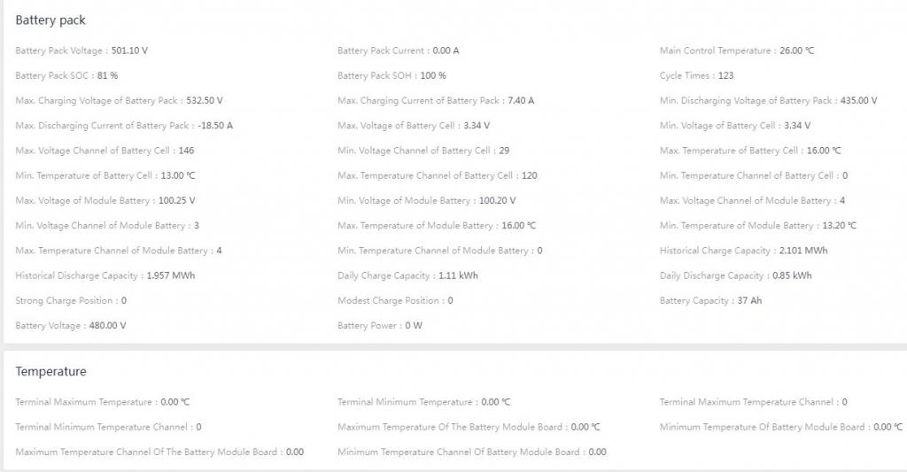

Inlägg av Off Grid Byggaren »
Vet inte riktigt hur de räknar, Pylontech anger 123 cycle times på mitt batteri jag har på landet.
Det har varit igång i två år nu, men körs ju inte så mycket.

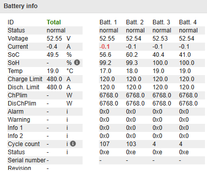

Inlägg av Trevlig »
Om någon är intresserad så är detta mitt pixii home 20/20 som är cirka 10 månader gammalt + uppgraderat med 10/10 för cirka 1 månad sedan.
