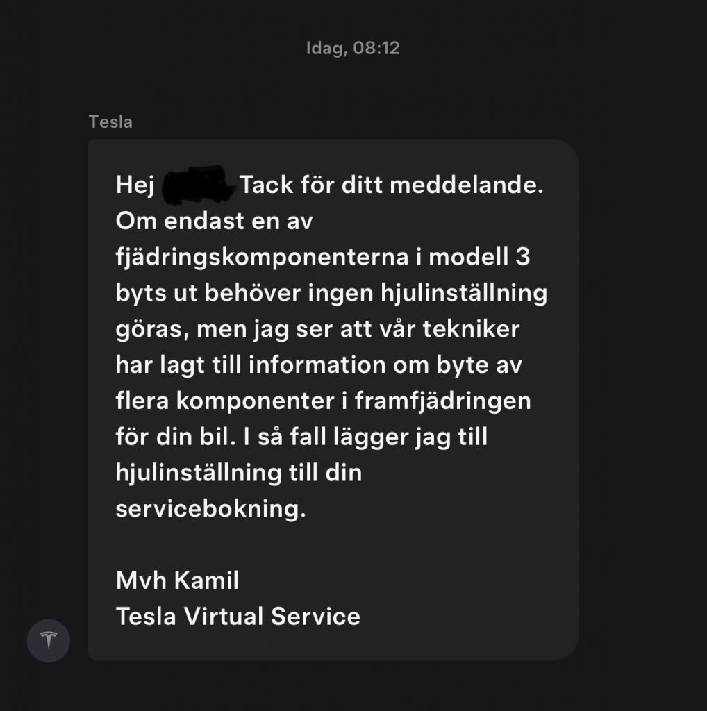

Vet någon om hjulinställning behöver göras när länkarmar byts? Noterar att något sådant inte finns med på fakturan.
Hade tveklöst gjort en hjulinställning efter framvagnsarbete. Om inte annat för att den gått 10000mil, men en feljusterad sådan kan ju rent av vara skälet till att delarna slitits från början.
Skrev till dem och frågade om hjulinställning, får se vad de svarar.

Förmodligen har dom kört ett "EPAS alignment check" som man kan göra i service menyn i kombination med en testkörning av bilen.
Går den inte igenom det testet måste dom göra 4-hjulsinställning enligt servicemanualen.
Men det kan vara värt ändå att åka och mäta upp bilen hos en däcksverkstad med rätt mätutrustning för att se att den ligger inom toleranserna.

Fick följande svar
Buzz
Inlägg: 16
Blev medlem: 26 jul 2021 18:34
Re: Missljud M3P 2021 (video) samt garanti fråga
Inlägg av Buzz »
Teslaaa skrev: 06 maj 2025 14:21
Fick följande svar
Rätt slarvigt av dom att hoppa över vissa viktiga steg som står tydligt servicemanualen, kan man tycka...tur att du frågade!

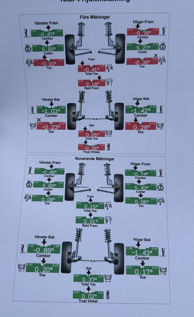

Ny hjulinställning gjord. Vad jag kan förstå på papperet jag fick så gjorde de en kass hjulinställning första gången.
Bifogar bild, någon kanske förstår dessa värden bättre än mig? 😎
Nu får man hoppas att allting är som det ska.

Teslaaa skrev: 25 jun 2025 20:29
Ja, ”före” på det protokollet är INTE bra.
Man vill inte ha toe out, absolut speciellt inte bak eftersom hjulen har en del negativ camber.
Nuvarande ser bra ut.
Du kommer sannolikt inte slita däcken så snett nu och hjullager/länkarmar belastas mindre.
Sannolikt rullar bilen aningen lättare också.

AAKEE skrev: 26 jun 2025 11:32
Tack för svar. Magiskt att de gjorde så dåligt jobb första gången.
manneson
Inlägg: 1300
Inlägg av manneson »
Kan väl också vara att det ändrat sig pga slitage?
Hjulinställning är ju något som kan behöva göras då och då AFAIK.
Men ratten ska ju inte stå snett direkt efter... så nått borde varit fel.
