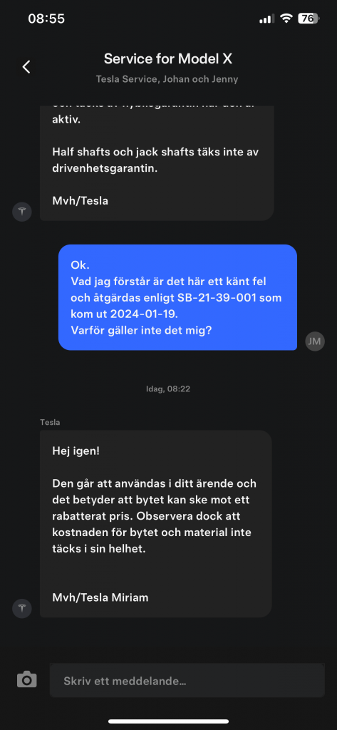

Det finns en service bulletin som medger byte hos Tesla för typ 3500:-
Jag gjorde själv bytet nyligen i Paris för det priset, man måste dock själv ange SB-nummer och stå på sig, det är inget som SC själva upplyser kunden om tyvärr.
SB-21-39-001 som kostade €350 i vintras för mig.

Jag frågade i appen om det inte gick på garanti för drivenhet som gäller till 2027 och fick svaret att drivaxlar räknades som vanligt slitage och inte ingick i något?+

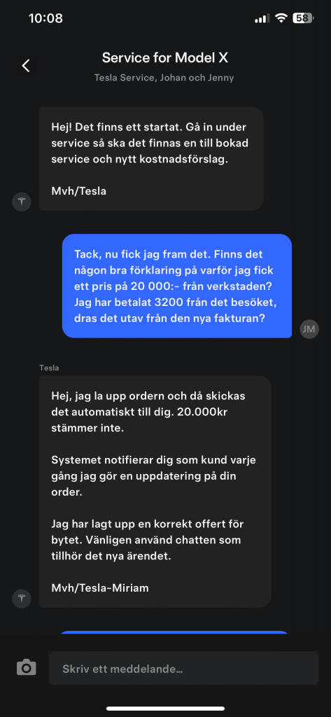

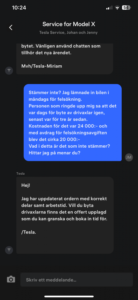

Ni ser själva dialogen, blev 3800:- till slut.
Vidrigt skött av Tesla, är innerligt glad att jag inte köpt den ny för cirka 1 100 000:- och det blir aldrig en Tesla igen.
De flesta andra eller alla andra tillverkare jag haft skulle självmant skickat ut servicebulletinen.
