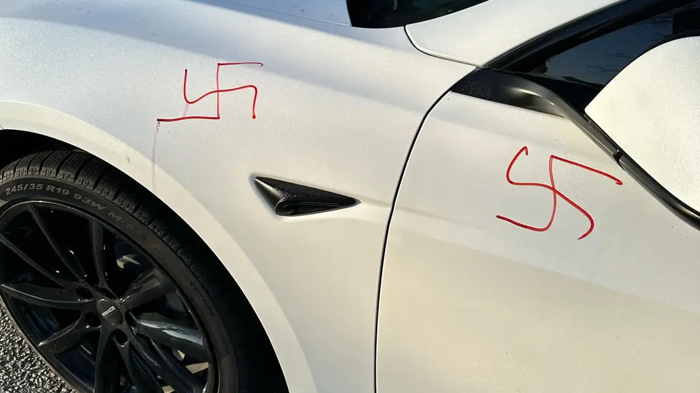

Hur får man bäst bort detta märke från lacken?
TeslaLeo
Inlägg av TeslaLeo »
Hur får man bäst bort dessa märken från lacken på sin Model Y?
Ser ut som markeringspenna, men lär krävas mer än bara vatten?
Tips?

Re: Hur får man bäst bort detta märke från lacken?
TeslaLeo skrev: 20 apr 2025 11:14
Tips?
https://www.svd.se/a/dR2lJA/fick-hakkor ... -fotvivlad
Usch vad irriterande med idioter.
Jag skulle prova med T-Röd och/eller Isopropanol.
Inlägg av Skatbo »
Jag skulle prova med isopropanol först och kemiskt ren bensin efteråt om inte allt gick bort. Kanske aceton.
Inlägg av ERR »
Testa Isopropanol som sagt,och/eller en fin rubbing på mikrofiberduk.
Inlägg av Claes_B »
Vanlig spritpenna fixar t-röd utan besvär.
Inlägg av repulsiv »
Jag hoppas det inte trängt ner i lacken, har sett det nån gång, men då var det en väldigt matt och oxiderad solid lack.
Förr brukade spritpennor vara baserade på xylen, men jag tror det förbjöds pga att det gick att sniffa ? jag skulle också börjat med isopropanol.
Inlägg av dstr »
Prova suddgummi. (Jo, fullt seriöst.)
Inlägg av Ilduce77 »
Vanlig Whiteboard penna löser också upp permanent markerpenna..
Inlägg av wheels »
dstr skrev: 21 apr 2025 09:00
Var tillsammans med en tjej för längesen, som hade ett par dm långt svart märke i parketten som hon inte kunde få bort.
Provat allt möjligt, men inget funkade. Så jag sa åt henne att ta ett suddgummi och prova med det. Det fungerade :D
Inlägg av Gustafsson »
Beror på pennan. Provat WD40 med bra resultat, men sprit kan också fungera. Aceton och liknande ska man prova där det inte syns först, ger gärna lite matt lack efteråt. Gissar att div oljor inklusive matolja kan fungera på viss färg. Undvik att gnida in färgen ytterligare. Aggressiva lösningsmedel kan tränga in i lack och ”dra med sig” färgen man vill ta bort.
