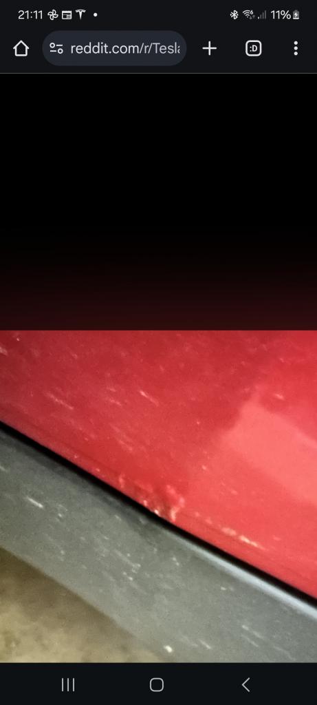

Har fått flertalet sådan korrosionsfläckar på båda framdörrarna.
Kan det vara något man kan få hjälp med på garantin? Bilen är en 2022 med 4,5k mil bara handtvättad och har rally armor stänkskydd. Känner själv att det är skrämmande dåligt på mindre än 3år.

Rost-garantin gäller genomrostning, som på alla märken, tyvärr.
Kanske kan du få det på goodwill. Om du har tur.

@Jannej:
Det där borde de väl ändå ta på goodwill… Har egen erfarenhet av liknande issues med två bilar från VW. Minns inte exakt nu, men rätt säker på att VW tar allt liknande på upp till ~5 år gamla bilar på goodwill. Har inte haft problem på det stället, men på andra delar av karossen på två st. VW. Och bägge dom bilarna köpte jag beg. när de var ~2 år gamla. I och för sig från auktoriserade VW-handlare.
EDIT:
…Men får väl ändå reservera mig för att jag inte sett någon högupplöst bild på skadorna på just din bil.

Sådär blir det tyvärr på aluminium, jag har en annan bil med aluminiumdelar på karossen (tex huven) som har ett antal sådana "blemmor", ofta kan man inte se något hål genom lacken ens med förstoringsglas, det är precis som det kommer inifrån, även om det mest logiska är ett litet hål där det tränger in vatten.

Hur kan de blivit sådär illa? :roll:
Dörren omlackad?
Min 14 år gamla bil ser inte ut sådär nånstans gått 22 tusen mil.
Rost å lack verkar inte va Teslans grej...oroar mig lite nu över att byta till en MY.
Fler som har rost på sina Teslor?
Hur ser de ut under?

Var inte länge sedan jag blev motsagd här på forumet om precis detta med aluminium och korrosion. ”Aluminium rostar inte, sådeså”.
Egon112 skrev: 21 apr 2025 15:26
Aluminium korroderar, speciellt i sb med salt.
Det bästa skyddet är en bra lack som sitter som den ska - tyvärr har Tesla den sämsta lacken jag sett.

Aluminium som en öppen plåt skyddar i grunden sig själv mot korrossion genom att bilda ett lager med aluminiumoxid.
Men sker detta bakom billacken lyfts den upp och släpper.
Salt och sånt är aggressivt och gör att det korroderar ”lite”. Man behöver nog inte oroa sig att det rostar hål, men lacken blir likafullt ful ju.
Båten har sannolikt en lite annan aluminiumlegering som tål saltvatten bättre.
Det fria aluminiumet mår ju bra på en båt med en oxidhinna som skyddar men eftersom lack inte sitter på det måste lacken lackeras utan oxidhinna på bilen. Får aluminiumet oxedera slöpper lacken från aluminiumet.

Det är en myp performance det gäller. Det totalt 5 fläckar på bilen. Fyra på förardörren en på passagerar sidan. Bilen är inte omlackad. Ska vara aluminium dörrar på dessa.

En bild kopierad från Reddit. Är det ens TS bil? Eller är det bara någon som vill trigga igång skjutglada på ett Tesla forum :D

Ska tvätta bilen idag kan lägga upp bilder ikväll. Ingen annan som fått liknande på sina Model y? Känns otroligt att man fått 5 fläckar själv och ingen annan har fått något.
