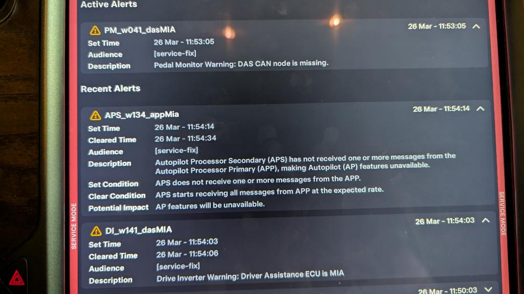

MS 2020
Kameran framåt och relaterade funktioner som navigering, farthållare, auto helljus, plats, kartan på huvudskärmen står kvar där jag var i söndags då felet inträffade. Bilen somnar aldrig längre. Gissar på något problem med datorn.
Har sökt på felmeddelandena men hittar inte mycket. Någon som vet?
I övrigt funkar det att köra, ladda, värme, radio.
Har gjort omstart med rullhjulen.

Verkar vara problem med AP-datorn eller canbus? Troligast är att AP-datorn är ur spel, tillfälligt eller permanent.
Du kan ju testa att starta om bilen ordentligt, inte bara MCU:n. Det hjälper knappast. Under "Service" (inte i service mode) har du en shutdown-funktion.
Det säkraste är väl att du kontaktar service via appen.
Om felen började efter en uppgradering så kanske du ska testa en ominstallation från service menyn.
En annan sak jag tänker på är att kolla upp 12v batteriets status, kan du också göra från servicemenyn (tror jag). Skulle även kunna vara en säkring kanske men troligen inte.
Edit; Det verkar "bara" vara det översta felet som är aktivt? De anda har ju en "cleared time"?

Felet uppstod inte under uppdatering. Har heller inte kunnat ta emot
senaste versionen pga nuvarande datorproblem eller CAN-bus.
Ska testa stänga ner ordentligt och se vad som händer.
12v batteriet byttes av ranger veckan före felet uppstod. Men bilen
har gått bra några dagar efter bytet. Ska dubbelkolla status på det
ändå.
Har också lagt ärende i appen men fick ingen analys från dem. Bokat
tid i mitten på april men vill gärna kolla vad jag kan själv under
tiden.
Intressant med "cleared time" på de två första felen. Låter ju som det
betyder att problemet är löst och enbart den översta är aktiv. Men
alla tre loggas varje gång man kör bilen.

Fabriksåterställning klart, men felet hänger tyvärr kvar. W141_dasMIA.
Kartan visar nu att bilen står vid Teslas HQ i Californien.
Farthållare är inte tillgänglig, ingen info på instrumentbrädan från kameran, skärmarna ljusregleras inte, ingen navigering. Dvs allt som är relaterat till kameran framåt och åt sidorna och GPS positionering.
Har bokat tid på SC för felsökning.

Alert Details
DI_w141_dasMIA
This alert is set when a controller area network (CAN) message from the drivers assistance system (DAS) electronic control unit (ECU) is not received by the drive inverter.

Man kan ofta höra från bakom handskfacket hur AP datorn försöker starta. Den är som den inte lyckas boota upp och försöker några gånger.
Misstänker att AP datorn behöver bytas.
