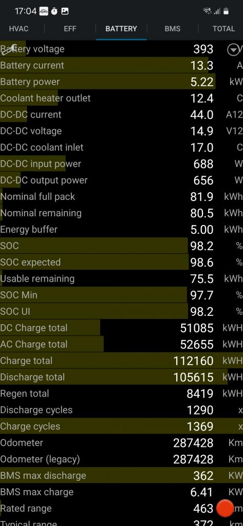

Batteriet har degraderats en del, ca 18% på de ca 29000 mil vi kört och jag funderar över kommande alternativ:
1. Försöka få någon garanti från Tesla för degradering?
2. Restaurera/byta batteri hos Tesla eller tredje part?
Vi är inte direkt beroende av mer räckvidd, utan allt fungerar egentligen bra som det är... Både med husvagn och utan :lol:
Men jag tänkte att några duktiga personer här kanske kan tipsa om något vi själva inte tänker på :geek:
Vi vill ju givetvis fortsätta att leacha på den gratis SuC vi har idag :roll:

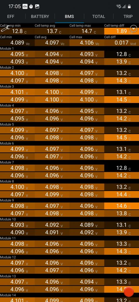

Nedan finner ni en dump från Scan My Tesla för detaljer:

Tesla garanterar väl 70% SOH efter 8 år och 15000 mil, så där finns det inget att hämta. 18% efter så många mil (antagligen en del snabbladdning också) är dessutom inom det normala.
Jag skulle inte heller fundera på batteribyte, ifall räckvidden i något skede blir för kort skulle jag nog snarare sälja och köpa annan bil. Blir dyrt att byta hela batteriet, och restaureringar brukar vad jag förstår inte lyckas speciellt bra.

Av allt av döma tittar vi på ett rätt bra batteri.
Bara tiden 8 år med oftast runt 80% laddat degraderar batteriet ~15%. Så 18% är helt normalt och förväntat.
Allt ser bra ut med batteriet (det lilla vi ser, tex imbalance). Gissningsvis är det bara köra vidare. Tidiga batterier hade lite problem med umbrella valves som ska tryckutjämna men inte släppa in vatten. Jag har inte koll på om 2017 är safe, men det finns företag (tex https://evrepair.se/ ) som gör ”service” och byter umbrella valves om det behövs. (Jag har en svag känsla att 2017 är safe men jag vet inte). Kolla med dem, men du bör inte behöva gör något överilat.
För lithiumbatterier är standarden i branschen att batterierna är i end of life vid 20% degradering. Det beror på att förutsägbarheten på degraderingen ökar efter 20% men batterierna i en elbil lever generellt ett snällt liv så det behöver inte vara ett problem.
Fungerar det att använda bilen med 80% kapacitet är det väl bara köra på.
Jag hade försökt minimera den fortsätta degraderingen precis på samma sätt som jag gör idag med en nästan ny bil, för att förlänga tiden tills batteriet ev. blir trött och börjar skapa problem.
