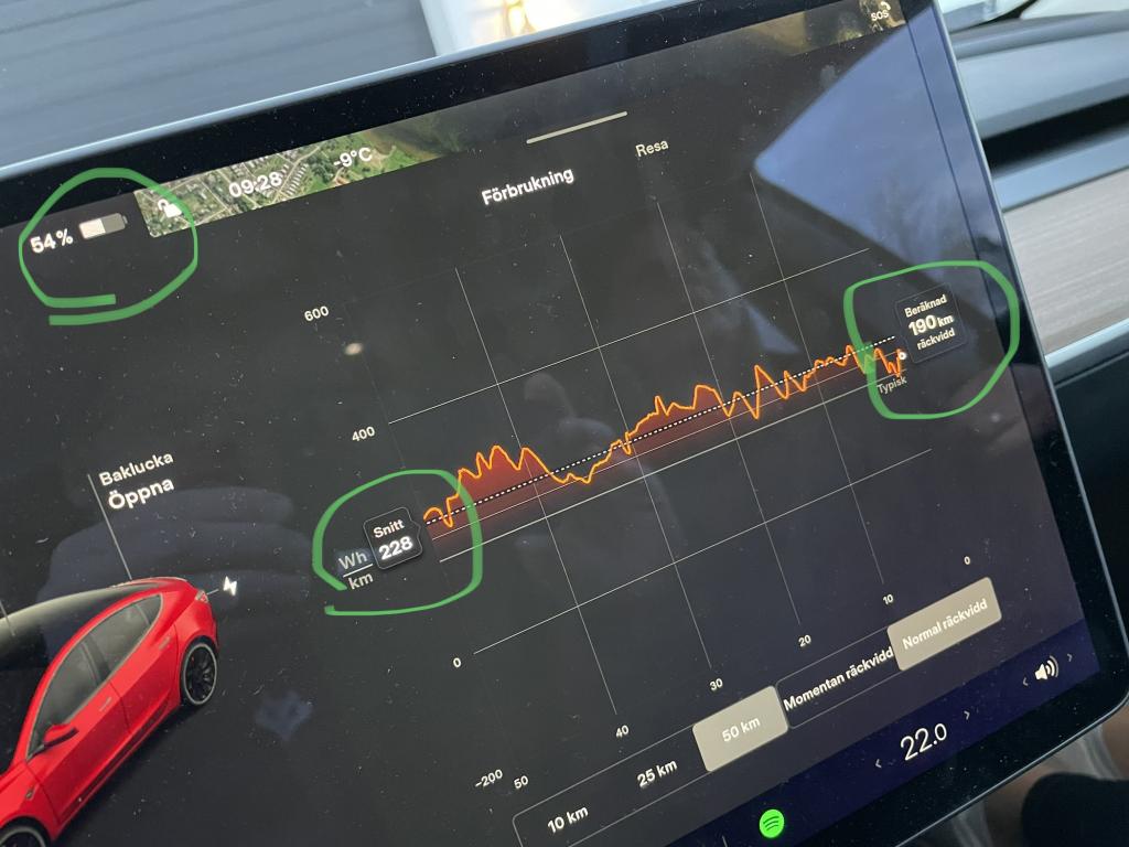

Bilens BMS beräknar hela tiden batterikapaciteten. Den får inputs hela tiden och den estimerade batterikapaciteten ligger till grund för väldigt många funktioner, bland annat att bilen kan räkna ut hur mycket man ska ladda på en långresa, vilken laddningsnivå man har när man kommer fram osv.
Svaret på batteriets kapacitet finns alltså redan i bilens batteridator, BMS.
Ett batteri levererar mer energi om man laddar ut det långsamt än om man laddar ut det fort.
Teslas batteritest laddar ur batteriet långsamt jämfört med när man kör bilen som normalt.
Tesla utgår dessutom uppenbarligen inte ifrån batteriets ursprungliga kapacitet utan den lägsta kapacitet Tesla har satt där bilen fortfarande visar full range.
Exempelvis har en model 3 från 2019/2020 ett batteri med 77.8kWh Full Pack When New hårdkodat i batteriet. Batterierna levererade dock mer, ungefär 78-79kWh i testerna.
Men bilen visar full räckvidd ned till 76kWh, man kan alltså tappa 2-3% batterikapacitet utan att det syns, fast den verkliga räckvidden är 2-3% lägre.
När batteritestet genomförs visar det ofta betydligt lägre degradering än den degradering vi får om vi räknar med den av BMS estimerade batterikapaciteten och dividerar med kapaciteten batteriet hade som nytt, Full Pack When New.
Man kan räkna ut BMS estimerade kapacitet genom att multiplicera
förbrukning med snitt från energigrafen , multiplicera detta med 100 och sedan dividera med laddningsnivån i procent.
(Man bör inte ha för låg laddningsnivå när man gör det, helst 70% eller mer för att minska avrundningsfelen.)
Tar man sedan reda på ursprunglig kapacitet (vi kan stötta med det här), så kan man räkna ut vilken degradering man faktiskt har. Har man tex 5% degradering med denna metod kommer man bara kunna köra bilen tex 95% av WLTP.
Exempel: 228x190x100/54=80 222Wh.
Nykapacitet/Full Pack When New= 82100Wh.
SOH= 80222/82100= 0.977
Degradering = 1-0.977=0,023–> 2.3%
Jag rekommenderar denna metod före Teslas test. Skulle man göra Teslas test så rekommenderar jag att man även gör på detta sätt. Skulle de skilja rekommenderar jag att man använder resultatet från denna metod.

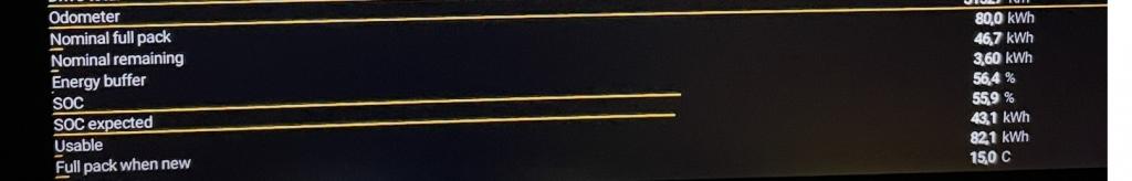

Här är BMS data att jämföra med berökningen ovan. Jag hade bara 54% vid exemplet, det ger okey värden men ändå lite mer avrundningsfel.

Den här energigrafen finns inte längre så går inte att göra så.

Den här grafen finns men i nytt utförande, och den fungerar utmärkt att använda! 😀

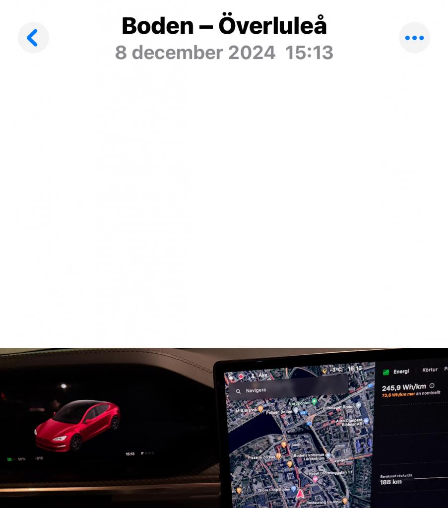

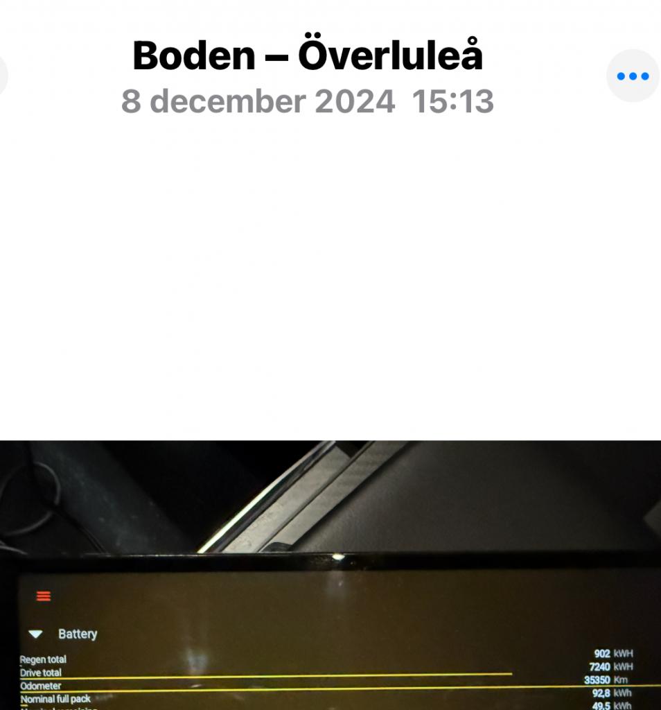

Tellus skrev: 29 mar 2025 07:54
Exempel:
245.9 x 188 x 100/50=92 458 Wh.
(50% SOC är lite lågt, rekommenderar minst 50% för att hålla nere avrundningsfelen.
(SOC egentligen 49.9%)
Av BMS estimerad kapacitet, 92.8kWh

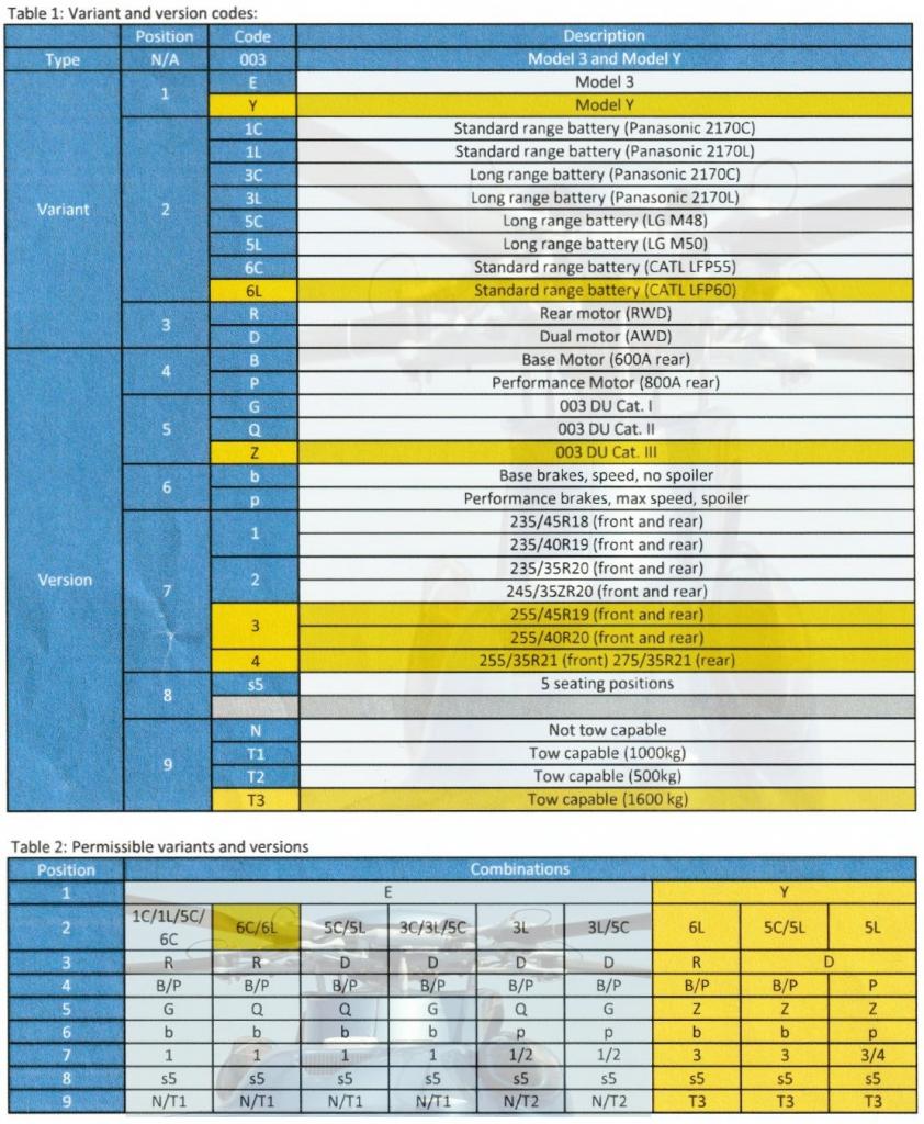

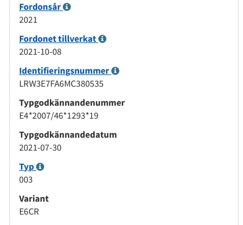

De första LFP var 55.1kWh. Så mest sannolikt mht logik.
För att veta säkert: söka regnummer på transportstyrelsen.se efter att car-info gett regnumret och kontrollerat att det står E6CR under variant.
Jag kan det utantill men i E6CR är 6 = CATL LFP och C det första CATL på 55.1kWh, se nedan:

Ok grymt! Tack för hjälpen. Car.info listade den med 60kwh batteri. Men här blev det väldigt tydligt. Tack

Car-info är säkert bra på mycket eller något, men detaljer om Teslor är de inte bra på.

OK, då kan jag utläsa från tabellen att jag har ett LG M50 (E5LD) i min Model 3 LR Dual Motor tillverkad december 2022. Men hur vet jag vilken kapacitet batteriet hade som nytt? Finns nån annan tabell att titta i? Teslamate säger 80 kWh på sidan där man kollar degradering. Car.info säger 82 kWh.

Du vet ju att det inte är 82kWh, eftersom car-info skriver det 😂
LG M50, E5LD/Y5LD = 78.8 kwh full pack when new. De brukar kunna nå ~ 79kWh som högst.
